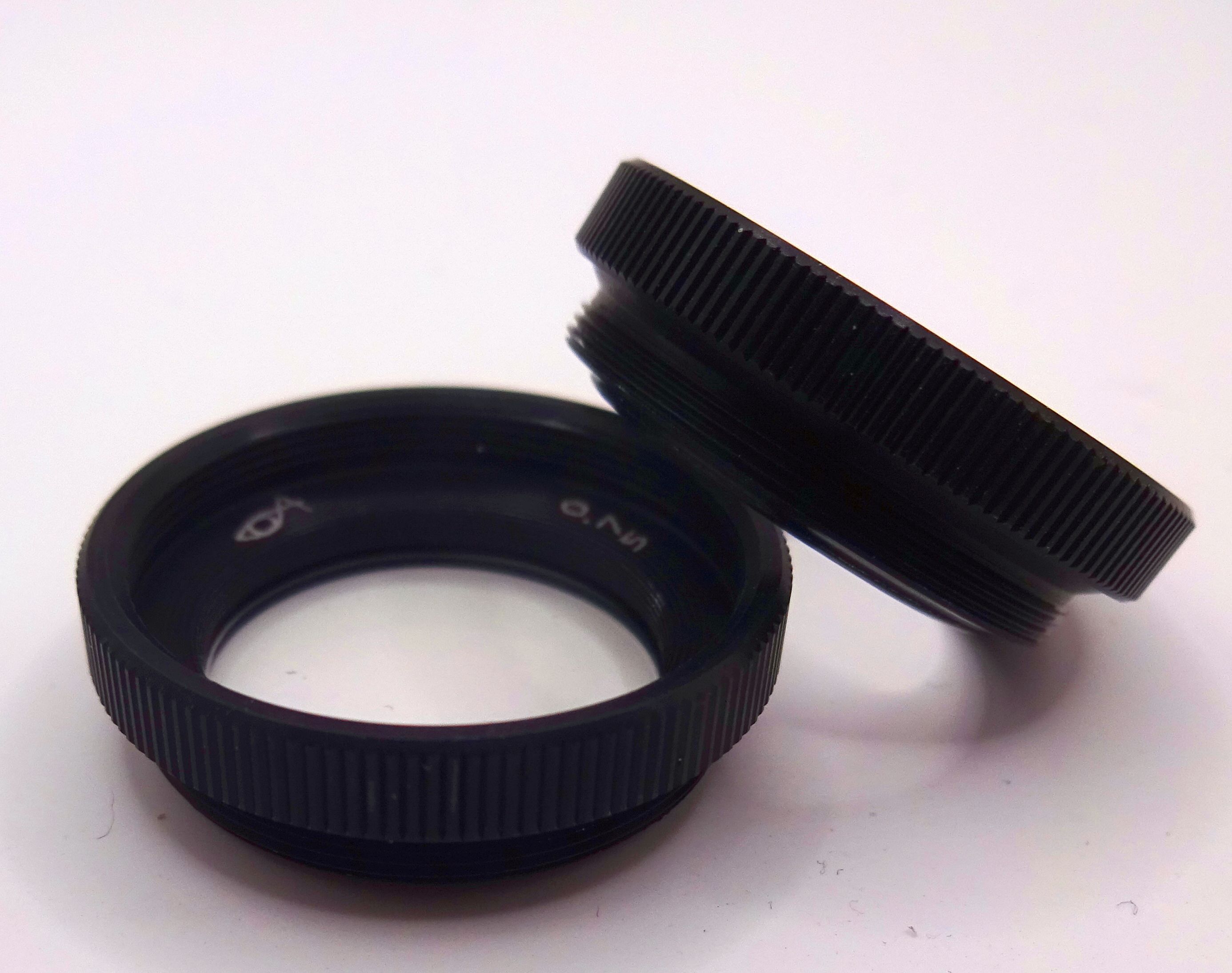

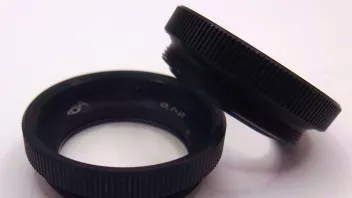

  • Also deine Bilder von den zwei gestapelten Adleraugen zeigen schon welche aus dem Hause Kornoptik.
    war nur ein Fotobeispiel

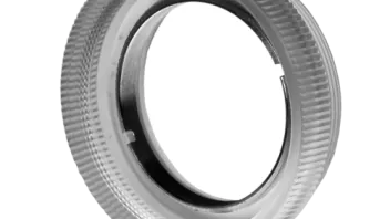

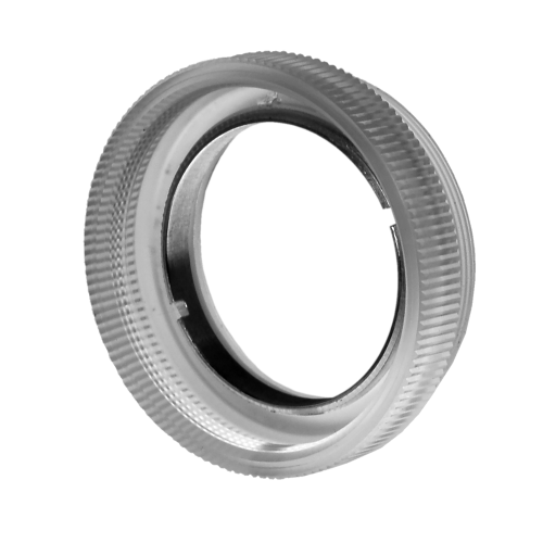

    ganz genau geht es um das Adlerauge
    Adlerauge M22 0,75 Dioptrien - BAUR-Schießsport-Shop (schiesssport-baur.de)
    Im Vergleich zu MEC Crystal, ist das Ringkorn bei dem günstigen um 1mm kleiner, um auf das gleiche Kontrollweiß zu kommen .
  • Im Vergleich zu MEC Crystal, ist das Ringkorn bei dem günstigen um 1mm kleiner, um auf das gleiche Kontrollweiß zu kommen .
    Wie muß man das verstehen beide haben 0,75 Dioptrien vergrößern also gleich dann sollte doch auch das Kontrollweiß gleich sein bei gleicher Ringkorn größe.
    Wenn Adleraugen bei gleicher Stärke unterschiedlich sind gehe ich davon aus dass der Lichtdurchsatz unterschiedlich ist und das Kontrollweiß dunkler wahrnehmbar ist, das kann ich aber durch die Korn größe nicht ausgleichen.

    hier stimmen wirklich die Dioptrien nicht. max. 0,6
    schlimmer ist aber, dass die Scheibe nicht richtig rund ist
