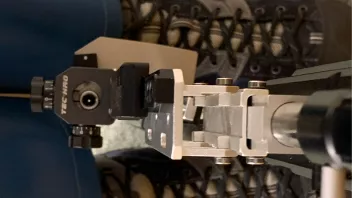

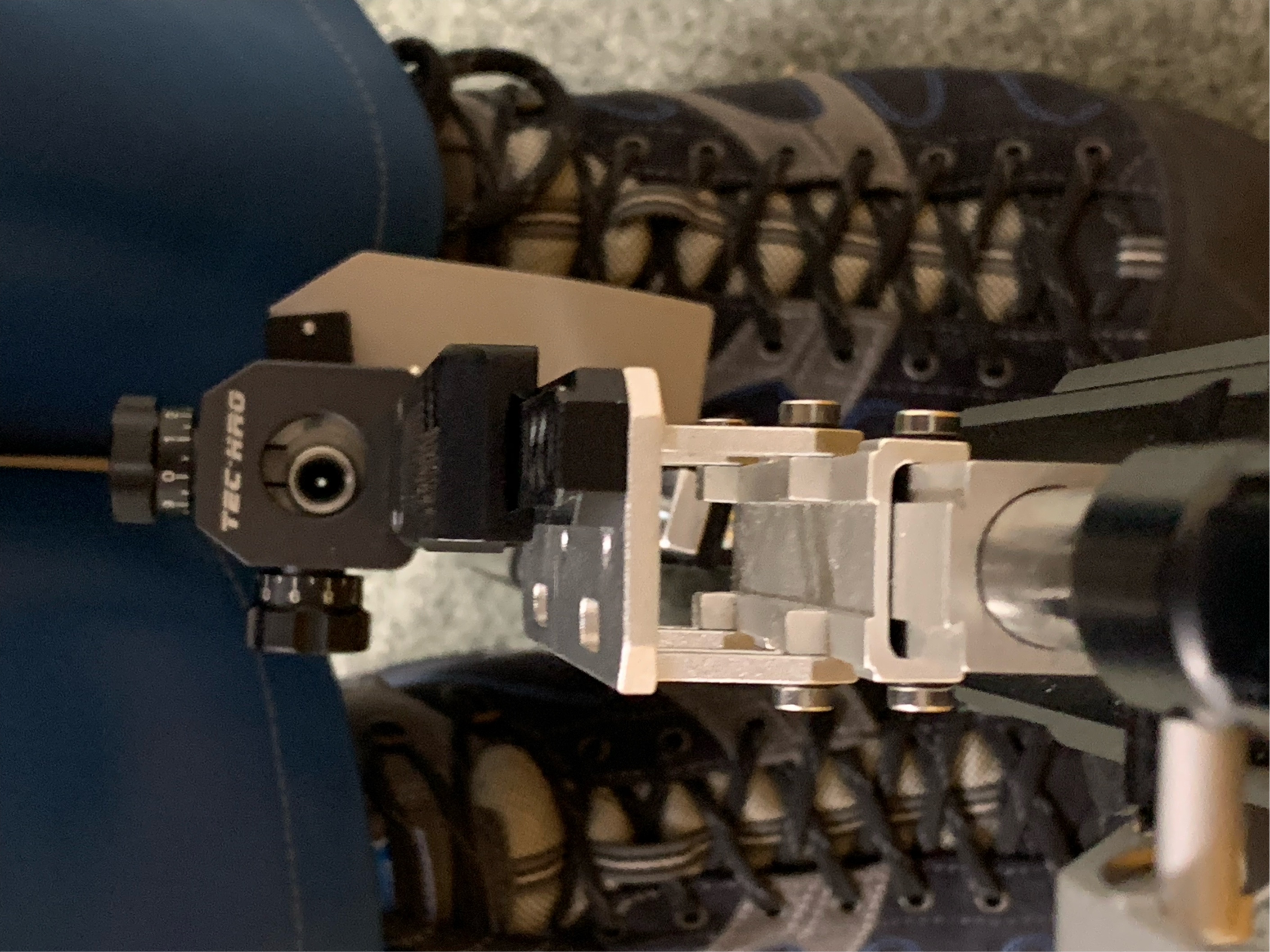

    ich bin neu hier und hätte mal eine Frage zu meinem Diopter. Wie man auf dem Bild sieht ist der nicht in der Mitte. Ich bekomm es aber nicht hin auf meinem Feinwerk 800 durch Versetzen der Teile dass der Diopter sich in der Mitte befindet.
    Nun bin ich schon am überlegen ob ich mir ein Gewehr anschaffe wo die Teile alle von einem Hersteller sind. Ich schiesse Auflage.
    Was meint Ihr dazu; ist dies relevant dass ich auch was treffe?
    Ab und zu schiesse ich eine 106er Serie aber meist nur so um die 104.
    Freue mich auf eure Meinungen!
    Wagner

    beim FWB sind die Bohrungen nur optisch aus der Richtung.
    Dem Anschein nach bist die "Rechtsschütze und hast die 2te Bohrung vo links genommen. Nimm die rechte Bohrung, dann bist Du mittig zur Seelenachse oder Laufmitte. Kannst Du durch einen Blick von vorne überprüfen oder schau dein Foto an. Da ist es auch zu erkennen.
    Bei weiteren Fragen schick mir eine Nachricht.
    Gruß Max

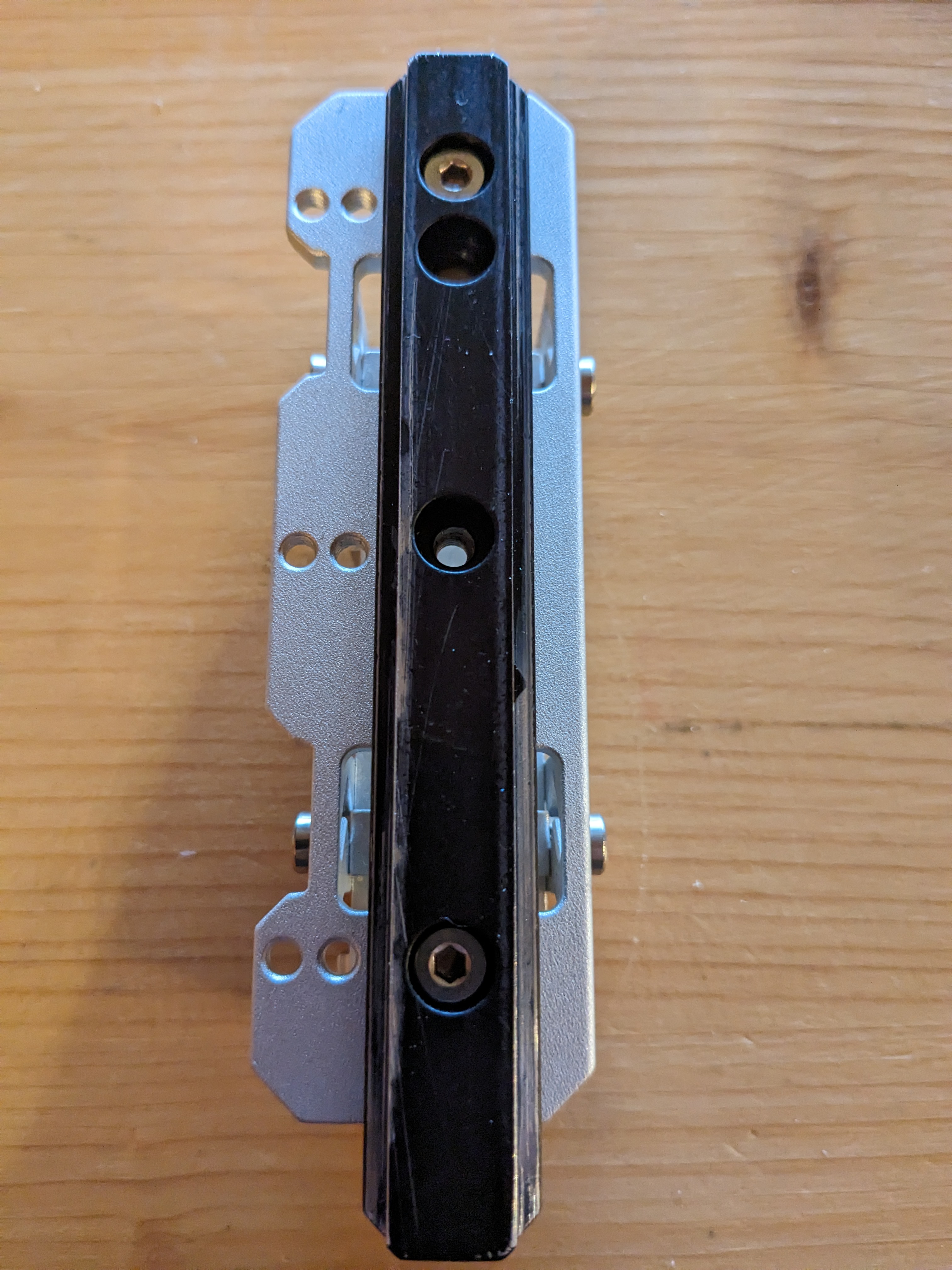

  • Einfach die schwarze Schiene auf der der Diopter geschraubt wird, nach links verschieben! Die 2 bzw.3 Schrauben rausdrehen, versetzen und wieder anschrauben!
  • Ich bin der Meinung, dass Angaben in Schussrichtung erfolgen. Dannwird die Schiene nach rechts versetzt und auf die äußere Bohrung geschraubt.
  • Er muss ja mit dem Diopter weiter zur Mitte hin, da er „bei Rechts“ ja zu wie es aussieht fast am Ende ist.

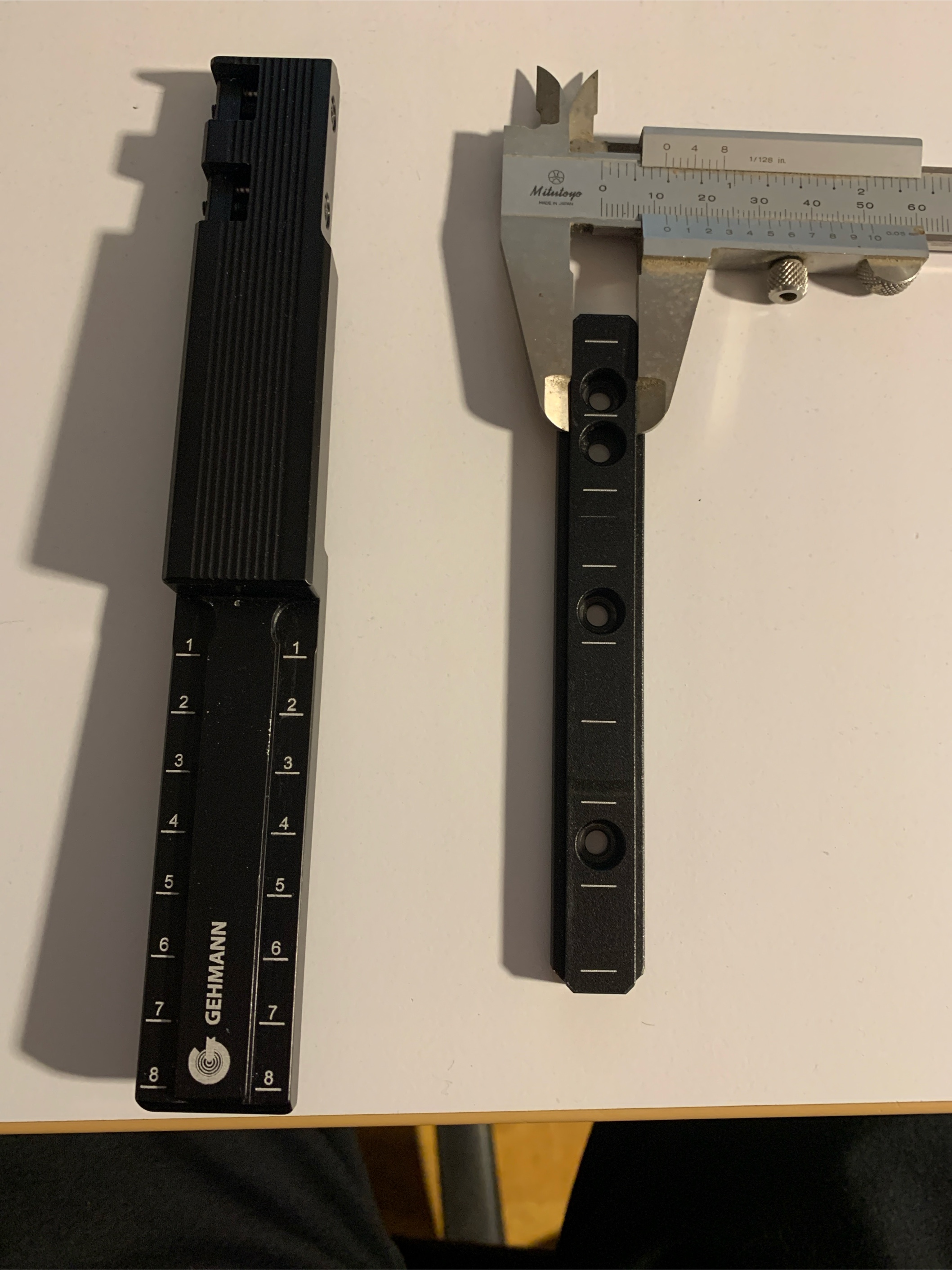

    Wagner es hat nichts damit zu tun, ob das Gewehr nur Hersteller eigenen Zubehör hat. Du musst nur wirklich bei FWB darauf achten, das das Zubehör wirklich für FWB ist. Die Hersteller haben für die Visierung alle 11mm Schienen, nur sind die Prismen verschieden geschliffen. Walther passt auf Anschütz und Anschütz passt auf Walther, aber beide passen nicht auf FWB.
    Es könnte sein, dass das Diopter gar nicht für FWB ist, dann zieht sich die Befestigung des Diopters nich korrekt auf die 11mm Schiene.
  • .... Die Hersteller haben für die Visierung alle 11mm Schienen, nur sind die Prismen verschieden geschliffen.
    Nein, die sind unterschiedlich.
    FWB hat eine breitere Prismenschiene nämlich 11,6 mm, während Anschütz eine Breite von 11,2 mm hat. Der Prismenwinkel ist mit 60° überall gleich.
  • Nein, die sind unterschiedlich.
    Da hatte ich eine andere Information. Danke für die Klarstellung 👍🏻😊

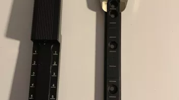

    Meint Ihr damit die Schiene lt. dem Bild? Die ist 12 mm breit.
    Die Rückverlagerung ist von Gehmann wie man sieht.
    Was sagt ihr dazu?

  • So wie es Wagner beschrieben hat geht es nicht um einen wackelnden Diopter. Dem Foto nach ist ein Diopter TEC-HRO precise-light montiert. Der past lt. Hersteller auch für die FWB- Schiene, obwohl gerade Probiert, für meinen Walther-Dioptergeht es nicht. Das Diopter ist auf die original FWB Erhöhung montiert. Schaut Euch das Foto von Wagner an. Es ist Richtung Diopter aufgenommen. Mit etwas raumlichen Denken ist zu erkennen, dass die tief sitzende Bohrung mittig zur Seelenachse sitzt. Wenn Wagner allerdings seine Waffe nach links verkantet, müßte der Träger um 180° gedreht werden. Danach die Diopterschiene zurücknehmen und es sollte es mit der momentanen Befestigung schon Passen. Da ist ein wenig probieren gefragt.
    Selbst bei Weltklasseschützen/innen*, die ein FWB schießen ist oft diese Erhöhung zu sehen. Die würden sich ja sonst die Haare raufen, wenn es nicht zu richten ist.
    Eventuell könnte Wagner sich zur Besestigung auf der Schiene einmal äußern.
    Gruß Max

  • Hallo Kurt,
    wieso willst du die Feinwerkbau Vario Visierung drehen?
    M.E. ist die bei dir richtig verbaut. Versuch mal erst, ob du mit dem Original FWB Diopter das selbe Problem hast.
    Und den kannst du bestimmt von irgendjemandem leihen.
    Was passiert denn, wenn du die vordere schwarze Schiene für die Aufnahme des Korntunnels um 180 Grad drehst, also vorne und hinten (nicht unten und oben ...:refusing:)
    Ich schiesse kein FWB, aber mittlerweile ist alles denkbar ....
    Holger
