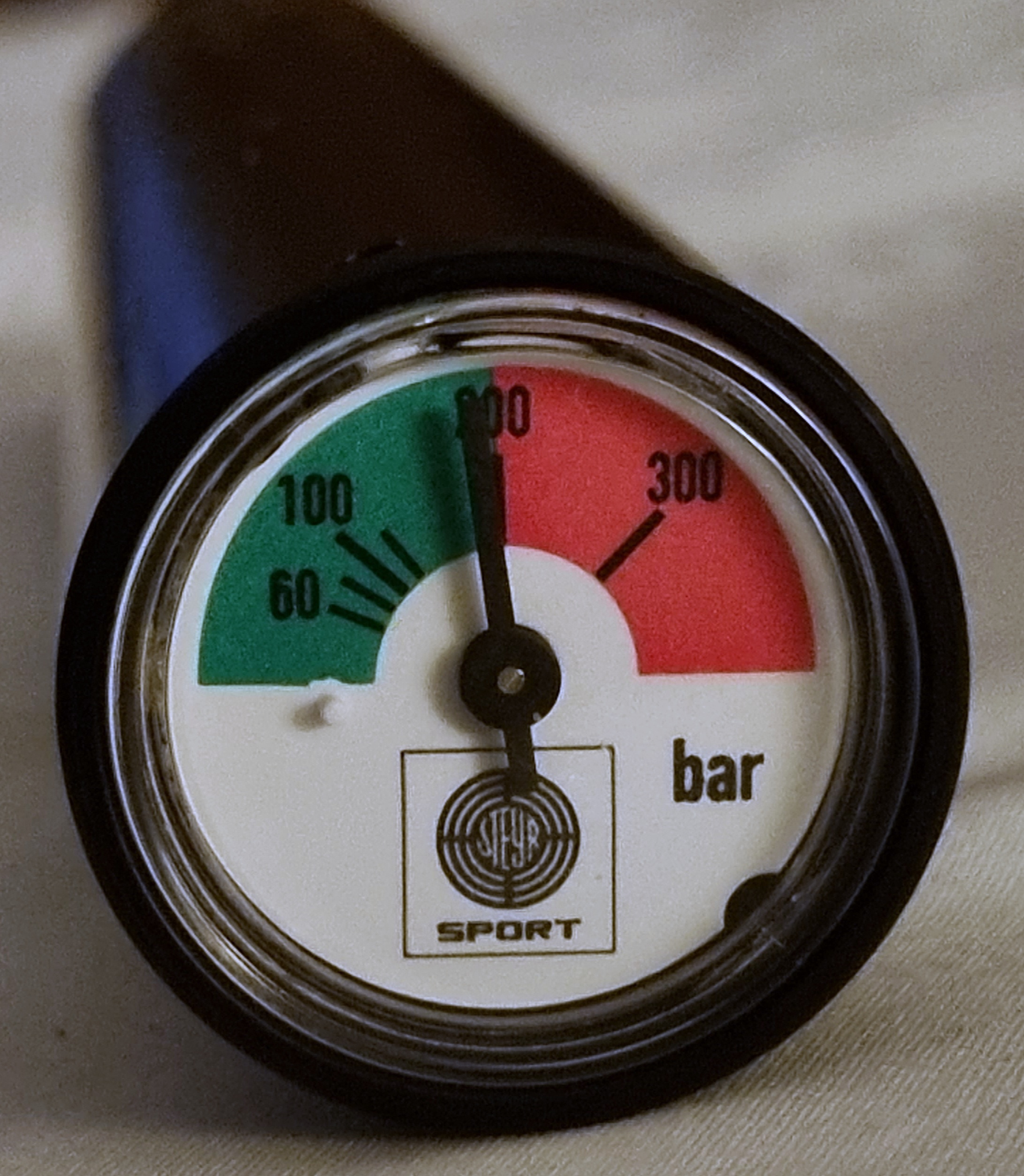

    Ists normal ,dass ich aus der Lp 10 EVO 10 Enur rund 100 Schuss pro Füllung rausbekomme?
    Nach einer Serie mir Probeschiessen zeigt das Manomter grade mal noch etwas "über Leer" an

  • Ich schaffe so an die 140 Schuss mit einer Kartusche. Danach habe ich noch knapp 110 bar laut Manometer.
  • Der Abzug wird da wohl kaum eine Rolle spielen.
    Die Unterschiede werden sich durch verschieden eingestellte V0/Druckminderer und vielleicht das Alter der Dichtungen ergeben.
    Bei mir waren es auch ca. 120 Schuss
  • Das halte ich für kaum möglich.
    100 Schuß und ich bin bei 70 -80
    Bar Steyr EVO mechanischer Abzug.
    Und das halte ich kaum für möglich. Ich schiesse meine 100 Schuss Marathons inkl. Probe mit einer Kartusche.
    Die Füllung der Kartusche macht ebenfalls viel aus.
  • Am Besten mal eine V0 Prüfung machen, ob nicht zuviel Dampf auf der Pistole ist.
    Ein paar Meter/sec mehr oder weniger machen sich bezüglich Kapazität schon bemerkbar.
  • Wenn man mal die Größen der Kartuschen in Relation setzt und von max. 120 Schuss bei Steyr annimmt, so ergeben sich folgende max. Schusszahlen
    Steyr 120
    Feinwerkbau 150
    Walther 162
    Das bezogen auf 200bar. Vorausgesetzt die Wandstärken sind identisch. Steyr hat vom Volumen her die kleinste Kartusche.
