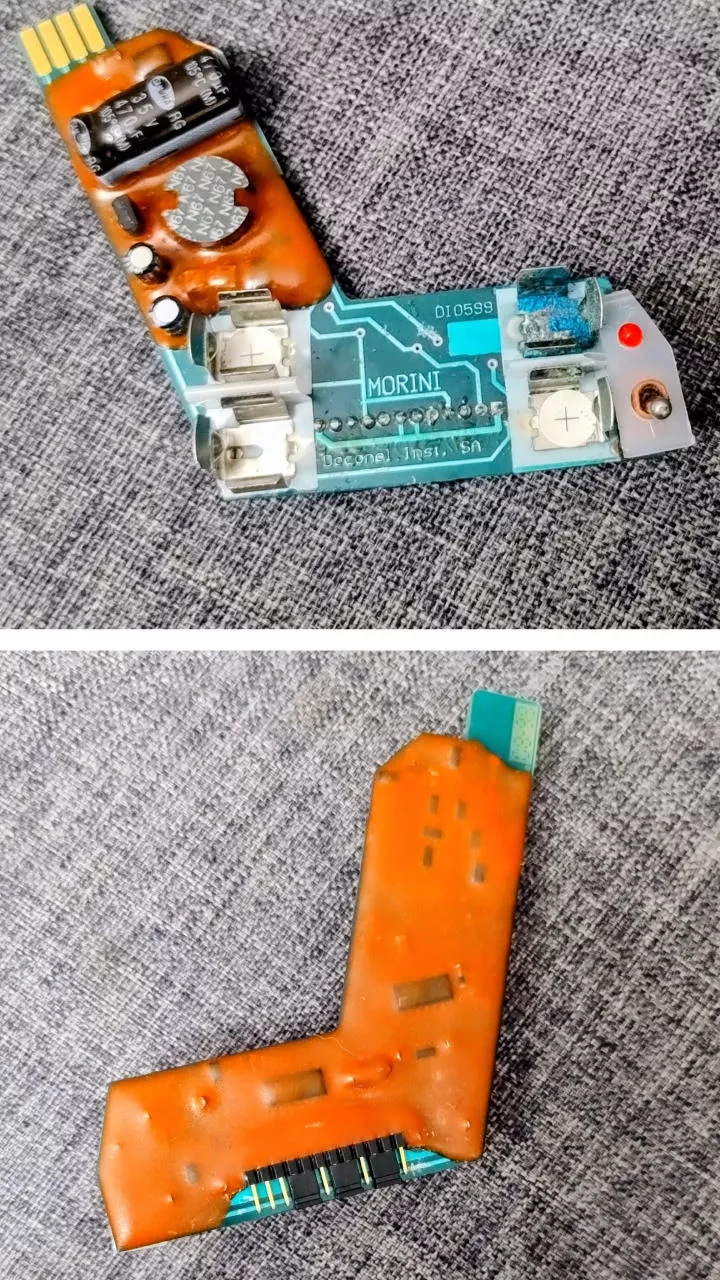

    Kannst Du bitte einmal ein Foto von der Leiterplatte machen?

  • Ich fürchte, es gibt von Morini keinen Schaltplan und die Platine ist vergossen. Ich besorge dennoch ein Foto.

  • Dann stellt sich die Frage womit es vergossen wurde. Es gibt verschiedene Methoden dafür. Thermoplaste könnte man vorsichtig erwärmen... Anderes eventuell auflösen. Das muss man sich halt genauer ansehen und das ein oder andere ausprobieren. Einen Hartverguss kann man eventuell auch erwärmen und abkratzen......
  • Also, wenn ich mir die Batteriekontakte anschaue wäre das die erste Ecke die ich mir genauer ansehen würde. Die Korrosion kann unbemerkt in den Bereich LED- Schalter fortschreiten und dort für Probleme sorgen. Der Verguss könnte eventuell entfernt werden. Der dicke Elko sollte zu prüfen sein.
    Korrekt und alle Elkos prüfen. Es gibt Multimeter mit denen man die Elkos nachmessen kann.
