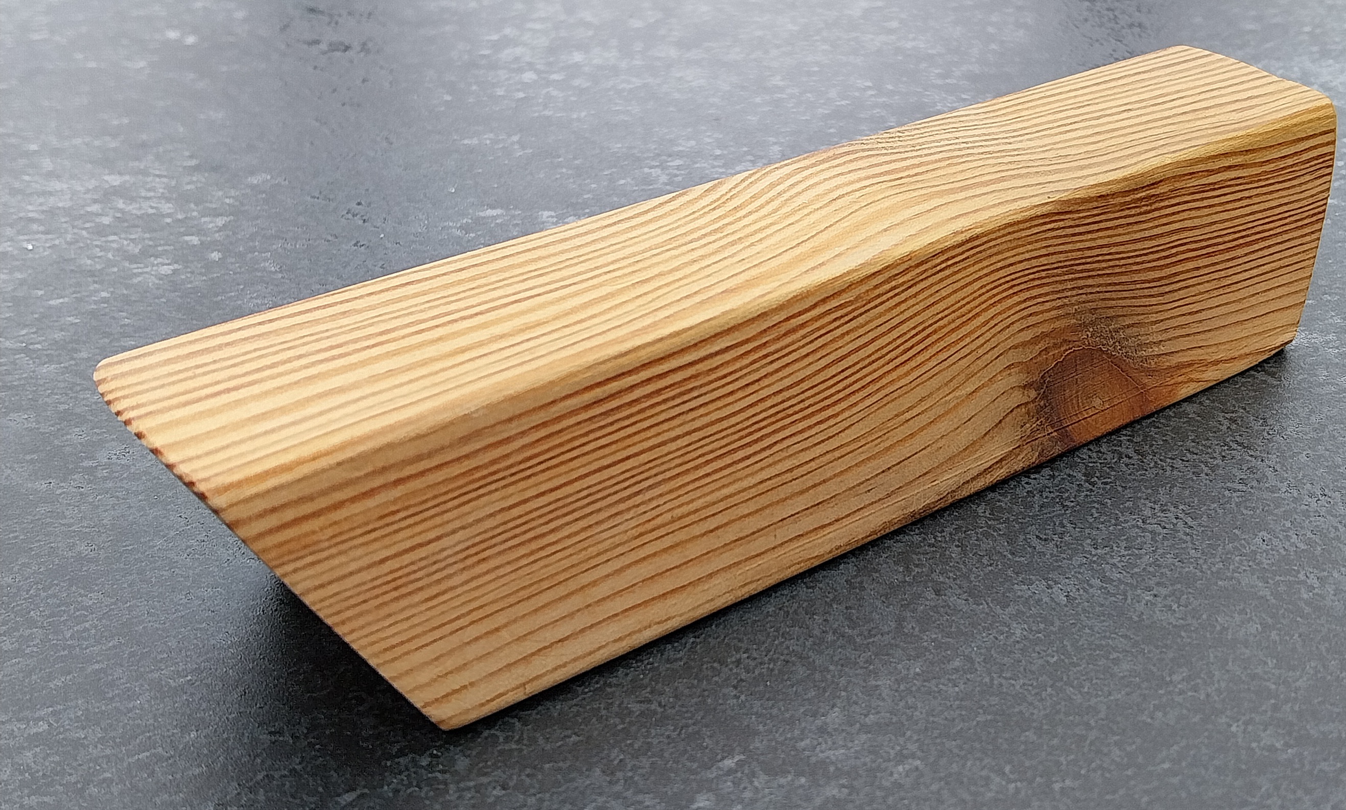

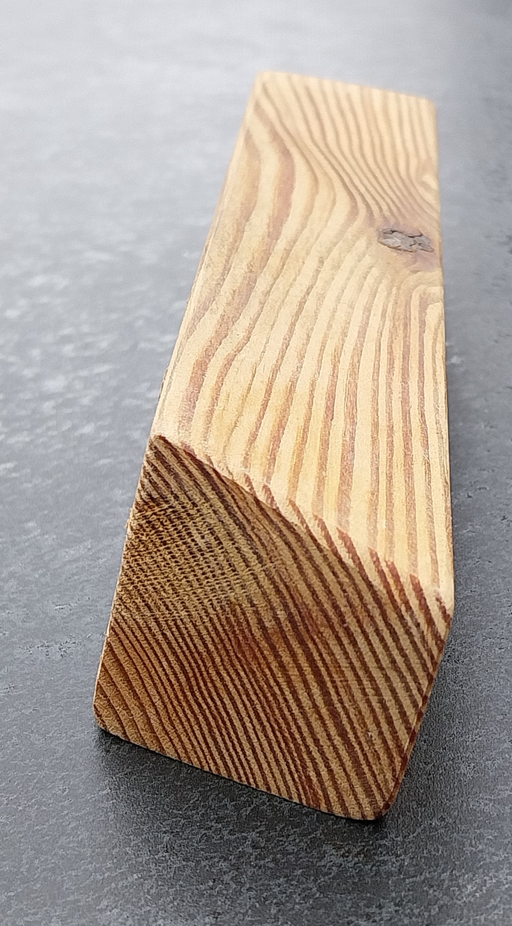

  • Wer etwas handwerkliches Geschick hat kann diese leicht selbst aus einem Stück Holz herstellen.
    Ansonsten mal beim freundlichen Schreiner fragen.
    So habe ich es auch mit Hilfe eines freundlichen Schreiners, norddeutsch Tischler gemacht.
    Leider habe ich momentan keinen Zugriff auf den Schaft, deshalb liefere ich das Bild in den nächsten Tagen nach.
    Vermutlich habe ich auch noch einen ausreichenden Rest, den ich nicht mehr benötige.
    Gruß Joachim

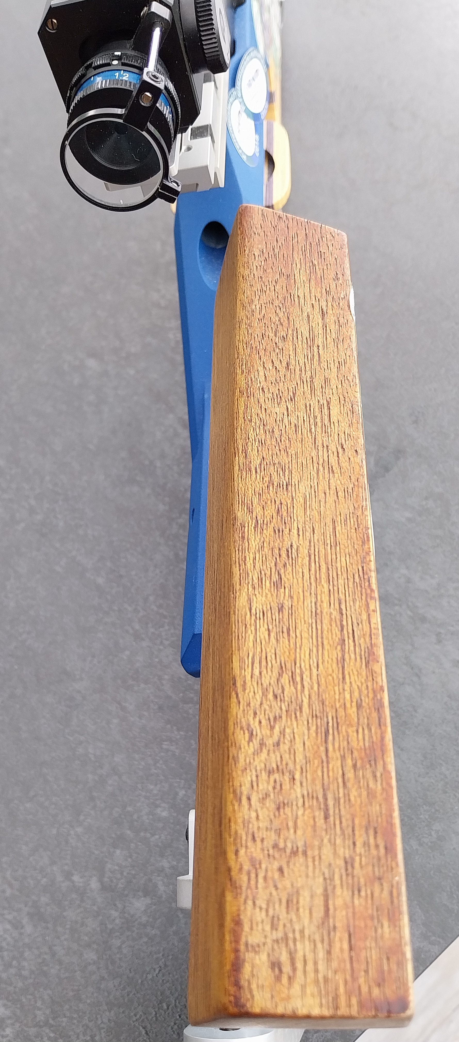

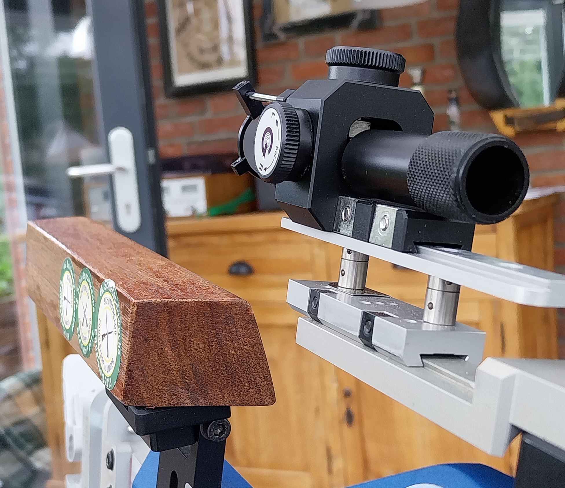

  • Es hat etwas gedauert.
    Ich schieße Auflage.
    Aus den Bildern wird hoffentlich ersichtlich, dass ich mit der selbst gefertigten Schaftbacke einen viel direkteren Einblick in das Diopter habe.
    Zusätzlich habe ich den Auflagekeil nach links "gekippt".
    Auch das begünstigt den Einblick.
    Ein Stück Schaftbacke (180mm), das abgebildete, habe ich über und kann ich gegen die Erstattung der Versandkosten zusenden.
    Maße kann ich nachliefern.
    Die Herstellung ist einfach.
    Gruß Joachim

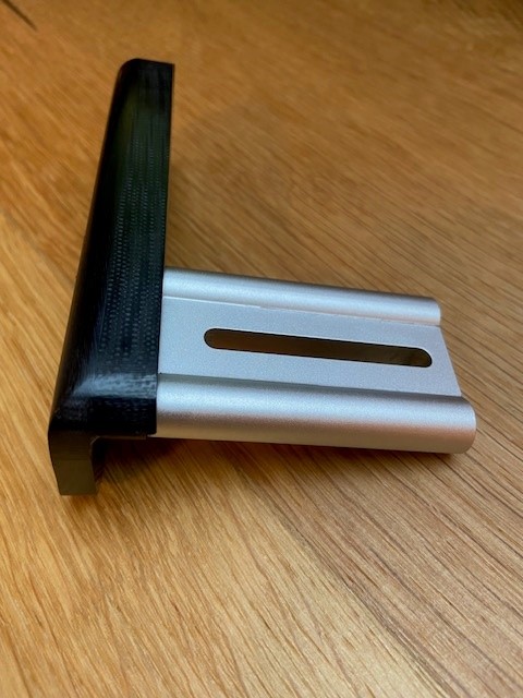

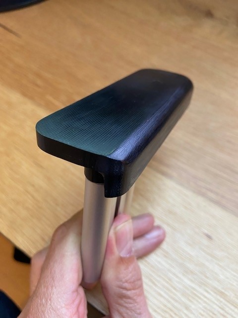

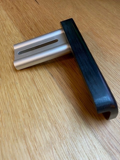

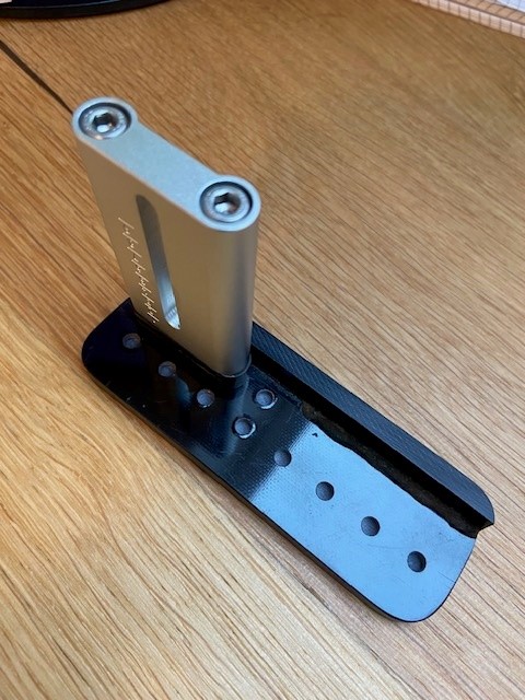

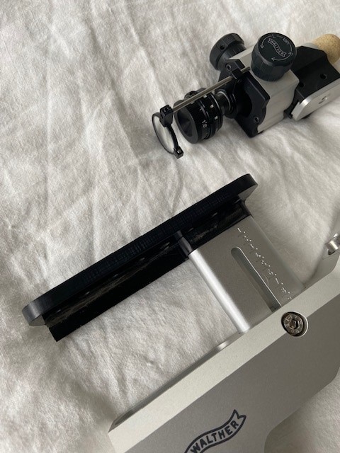

  • Hallo, ich habe ein Material namens Micarta (wird in Messergriffen verwendet) verwendet, um mein eigenes Backenstück herzustellen.
    Ich habe auf einer Seite eine Kante aufgeklebt und diese dann mit Schleifpapier geformt. Um es zu befestigen, habe ich Löcher gebohrt und dann die Schraube hineingeschraubt, um ein Gewinde herzustellen. Die Bolzen sind die gleichen wie bei Walther-Gewehren. Ich habe einen Abstandshalter aus Horn gemacht, da die Schrauben zu lang sind. Es funktioniert wirklich gut, aber ich finde es zu glatt, deshalb werde ich ihm jetzt etwas Textur hinzufügen, damit es nicht rutscht. Möglicherweise muss ich es in Zukunft auch ganz durchschrauben, wenn es sich löst
    Entschuldigen Sie mein übersetztes Deutsch.
  • macht echt was her
