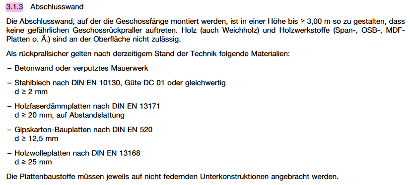

  • https://www.dsb.de/fileadmin/dsb/…drichtlinie.pdf
    da steht faktisch alles drin, wie deutsche nichtmilitärische Schießstände zu sein haben.
    die kapitel für luftdruckwaffen sind auch nicht weiter dramatisch.

    um geschossfänge vorzugsweise Stahlblech 3mm, den rest verputzt.
    etwaige säulen aus beton, putz, oder blechverkleidung + evtl. ("geschossaufnehmende materalien" wie faserplatten)
    decke ohne rückprallgefahr z.b. abgehängte decke mit faserplatten, oder eben beton, oder putz
    keine holzschützenscheiben an den wänden bis 2m höhe

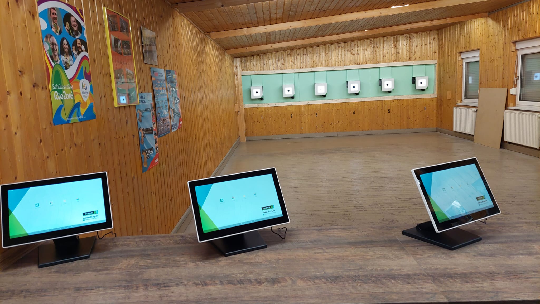

    Wir haben uns für eine Schießstandauskleidung von Startech (war ein Tipp von DISAG) entschieden. Ist im Prinzip das gleiche Material , aus dem auch die Schussblenden der Anlagen gefertigt werden. Ist echt top. Ließ sich prima verarbeiten und sieht gut aus und ihr habt "ewig Ruhe". Gibt es auch in verschiedenen Farben.
    Hänge mal ein "Vorher-Nachher-Bild" an.

  • sieht gut aus, steht aber nicht in der schießstandrichtline. Ein vernünftiger Prüfer wirds praktisch beprüfen, ein Studierter wird ein Zertifikat über die Tauglichkeit sehen wollen und einer wie Habeck wird es kategorisch verneinen.
    Was genau steht da nicht drin?
    Und keine Sorge, es existiert ein Gutachten vom Beschussamt München und unser Schießstandsachverständiger hatte auch nichts zu bemängeln.

  • Digedag
    Das Bild links hat er nicht bemängelt?
    Wir mussten die Bilder abhängen, Deckenbalken verkleiden, die Griffe an den Fenstern abschrauben, die Heizkörper und Thermostate verblenden.
    Das sehe ich alles bei Euch nicht. Es kommt wohl doch auf den Sachverständigen an, auch wenn Daniel hier scheinbar alles mit einem "Grünen-Bashing" verbinden muss. :D
  • Die Bilder sind nur einfache Poster und für die Fenster und Heizungen haben wir Holzabdeckungen bzw. Verkleidungen (nur auf dem Bild eben nicht - das war direkt nach dem Umbau).
