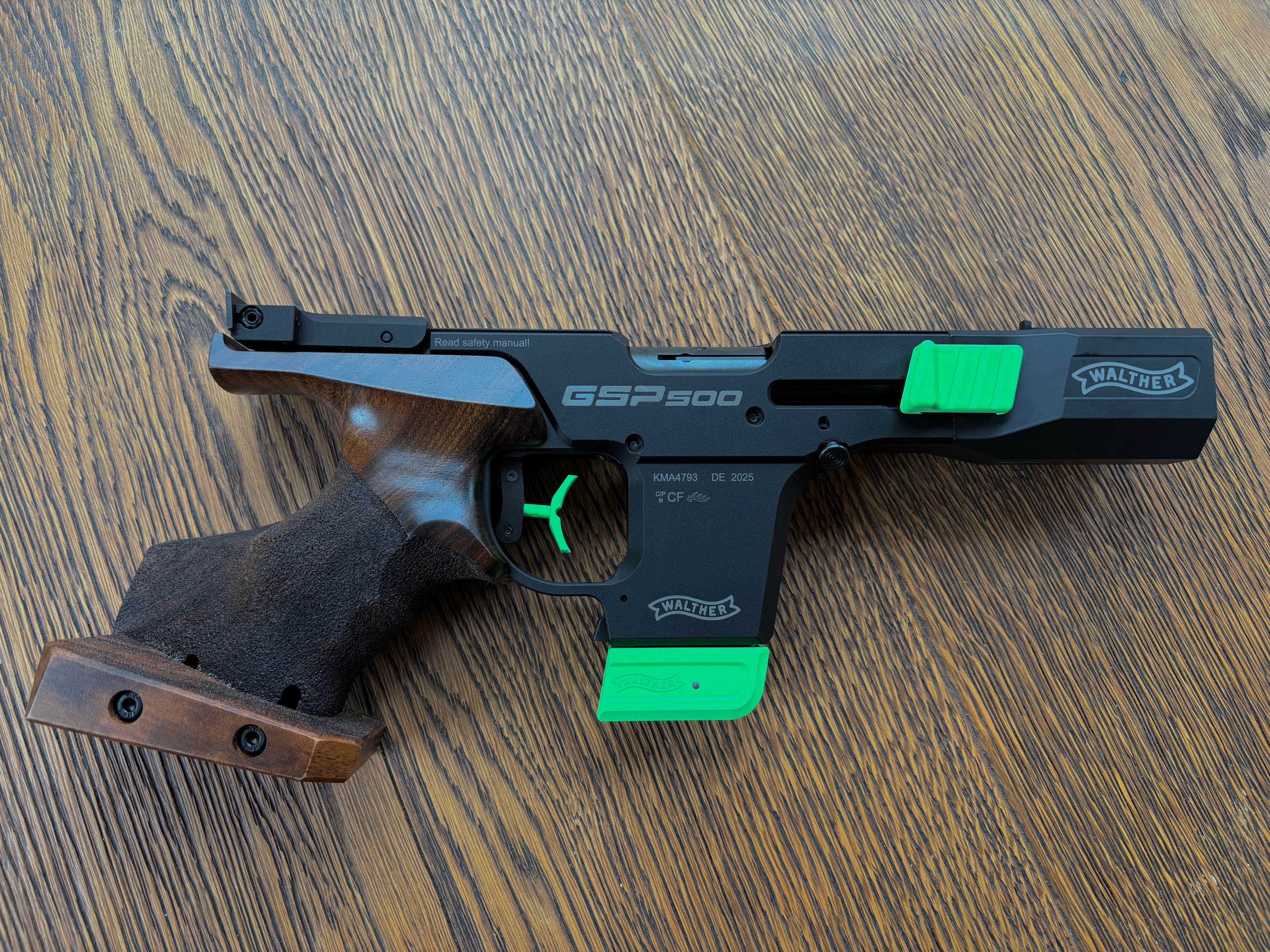

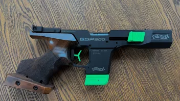

  • Ich möchte auch gerne von meinen Erfahrungen mit der GSP500 berichten. Nach gut 3000 Schuss (April '25 bis heute, SK Standard Plus) muss ich wirklich sagen, dass die Waffe sich vor rein gar nichts verstecken muss. Über Vor- und Nachteile wurde hier auf vielen Seiten bereits berichtet. Da möchte ich gar nicht weiter kommentieren sondern einfach meine eigenen Eindrücke schildern.
    Aufgerüstet habe ich die GSP mit den 4 Einschub Gewichten samt Federn vorne sowie dem grünen Puffer. Die 4 Gewichte sind für meinen Geschmack ausreichend Kopflastig und bringen bei den schnellen Serien die gewünschte Ruhe ins System. Der grüne Puffer hat mehr Wirkung als ich es gedacht hätte. Zu beachten ist hier nur das dieser eine kürzere Lebensdauer als der Originale rote hat. Daher immer wieder mal den Schlitten nach hinten ziehen und schauen, ob der Puffer noch dämpft. Nach ca. 2000 Schuss mit dem grünen jedoch noch keinerlei nachlassen zu spüren.
    Da ich zuvor und immer noch ebenso die Pardini RF schieße, ziehe ich natürlich gerne einen Vergleich. Vom Material und der Aufmachung her wirkt die Pardini deutlich wertiger. Bei gleicher Munition ist die GSP ein kleines bisschen knackiger, kommt aber so schnell wieder zur Ruhe, dass es kaum einen Unterschied macht bei den normalen SpoPi Disziplinen.
    Demontage/ Reinigen gefällt mir bei der GSP sehr gut. Ja, es ist anders als bei der Pardini und mit mehr Schrauben und Aktionen verbunden. Jedoch ganz und gar keine Stolpersteine.
    Bei den neuen Preisen der Pardini muss ich die GSP500 ganz klar als Preis/ Leistungssieger setzen. Sollte das am Ende ausschlaggebend sein? Nein, natürlich nicht. Auffällig ist, das vielen im Verein beim direkten Vergleich Pardini/ Walther die GSP "einfacher" vor kam. Dabei war es egal ob es der Jungschütze oder alte Hase war. Ich hab denen die Waffe einfach in die Hand gedrückt.
    Es ist wie mit so vielem im Leben. Man wird es nicht allen Recht machen können aber jeder Topf findet seinen Deckel ;)

  • @ FreddyS
    hast Du die grünen Teile 3D gedruckt oder gibts die irgendwo im Zubhör ? Kann da leider nichts finden.
