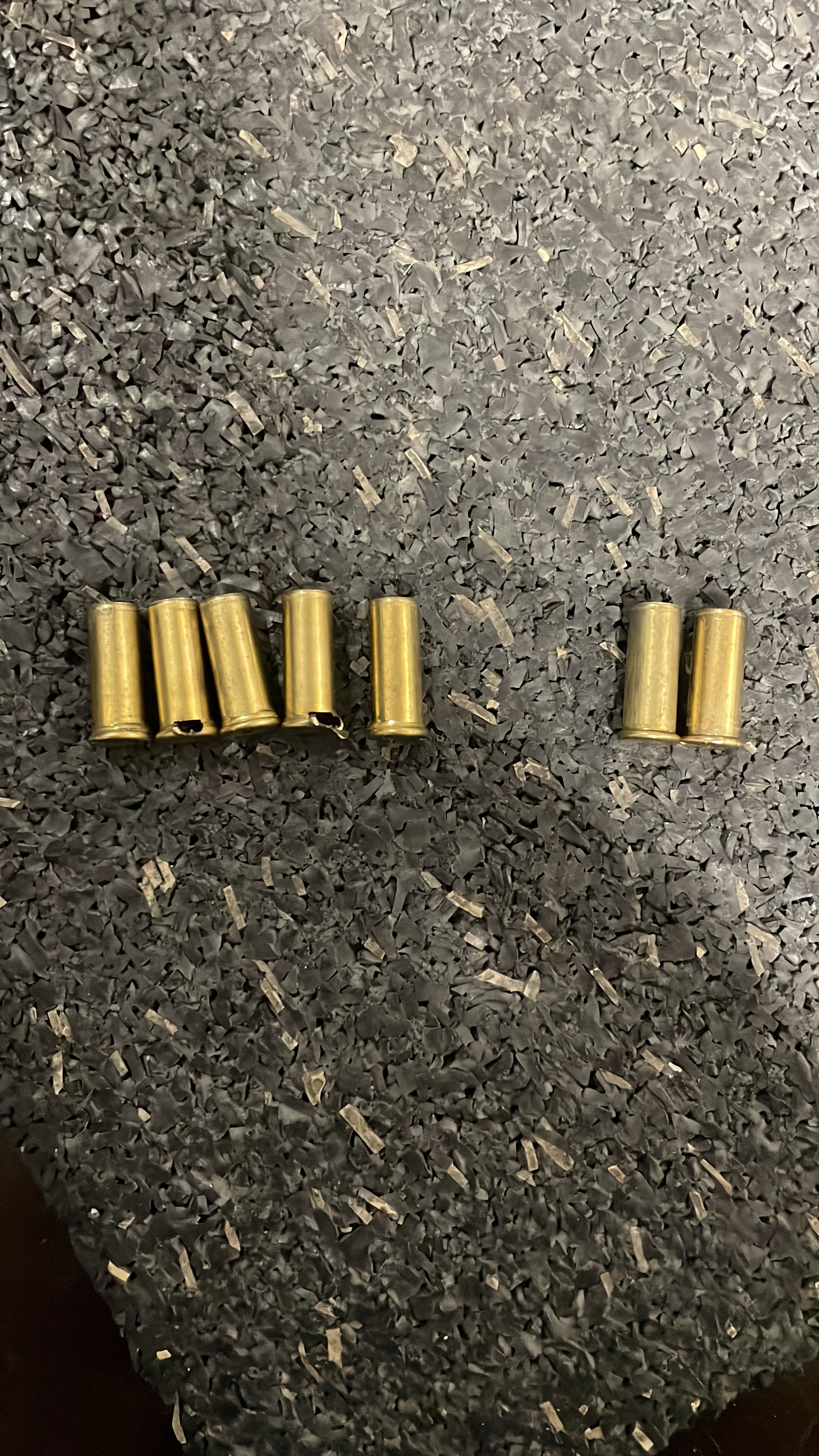

    maat.k Ich werde am Do. ein neues Los S&B testen und ein Feedback über Abbrand- und Schussverhalten da lassen.
  • Small Pistol 77 ;)
    Ich habe mir auch ein paar von der oben angeführten Munition organisiert
    (Die LOS Nr. setze ich nach dem Test dazu. Habe 2 verschiedene LOSE geordert.)
    - und werde morgen nach der Arbeit testen.
    Testwaffe Pardini SP (man. Abzug) auf 25m.
    Ich bin gespannt - wie ein Flitzebogen. :)
