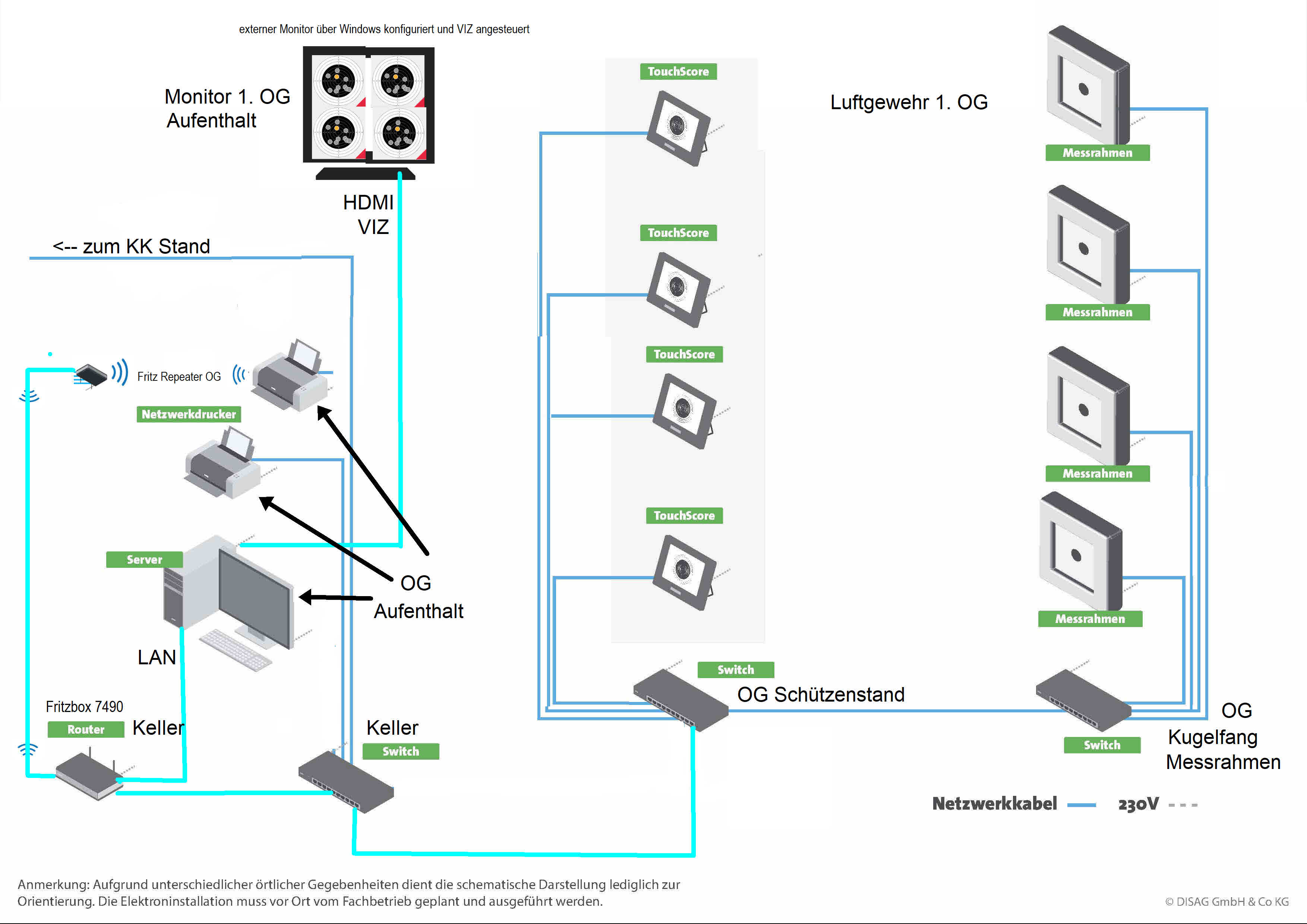

    Wir machen auch seit einem Jahr herum mit gelegentlichen, nicht regelbasierten Störungen mit der neuen Disag Anlage. Es ist also so, dass aus nicht erkennbaren Gründen oder regeln Schüsse plötzlich nicht mehr angezeigt werden. Als wie wenn die Verbindung in den Ruhemodus ging.
    Etwas Besserung haben wir erreicht, in dem ich Eine Anweisung an den Touchscores hinterlegt habe, vor jedem Durchgang mit einem Klick auf das Messrahmensymbol am Touch die Verbindung aufzufrischen bis die IP Adresse angezeigt wird. Dann übersteht meist die Verbindung den Durchgang.
    Allerdings gibt es trotzdem immer noch verschluckte Schüsse.
    Ich habe ja versteckte Ruhemodi von HD, oder Komponenten im Verdacht. Weil ich eine kleine Häufung von Ausfällen ahne, wenn der Stand erst nach 20 Minuten z. Bsp. den nächsten Schützen empfängt.
    Unsere Komponenten sind mit der Fritzbox 7590 und Laptop administriert. Ein Gate, VIZ oder SIZ ist nicht installiert. Der Laptop ist per HDMI auf ein TV Gerät verbunden, und wir nutzen die Erweiterung "2 Bildschirme" in der Windows Anzeigeeinstellung.
    Es sind 4 Stände davon bauen wir 3 Stände (Meßrahmen + Touchscore) im Winter vom Schießtunnel ins 1. OG für den LG Stand. 1 Stand bleibt komplett für die Jugendarbeit immer im LG Stand aufgebaut.

    ohne das Disag-System näher zu kennen, sollte man vielleicht die Netzwerkstruktur generell überdenken, denn zwischen euren Messrahmen und dem Server liegen immerhin vier Netzwerkswitche. Handelt es sich wenigstens um halbwegs konfigurierbare Modelle? Den Router würde ich persönlich ganz aus der Verbindung rausnehmen. Die verwendeten Anschlüsse werden anstatt im Green Mode (100 Mbit/s) im Power Mode (1 Gbit/s) betrieben? Über den FRITZ!Repeater ist lediglich der Netzwerkdrucker angebunden?
    Beste Grüße
    Gerhard
    Gerhard Seemüller
    „Great minds discuss ideas;
    average minds discuss events;
    small minds discuss people.“
  • Servus Thombers68
    fehlende und verschluckte schüsse habe ich auf noch keiner SIZ/Touchscore anlage vernommen.
    Auf allen GATE-Anlagen in meiner Gegend, ja,da ist das wohl bekannt.
    zumal der messrahmen die erkannten Schüsse erst aus dem Sendespeicher löscht, sobald das Siz/Touchscore den empfang bestätigt hat.
    ich stimme gerhard zu, legt für die KK-Stände im Keller eine eigene netzwerkstruktur an und spendiert ihm einen eigenen Pc :)
