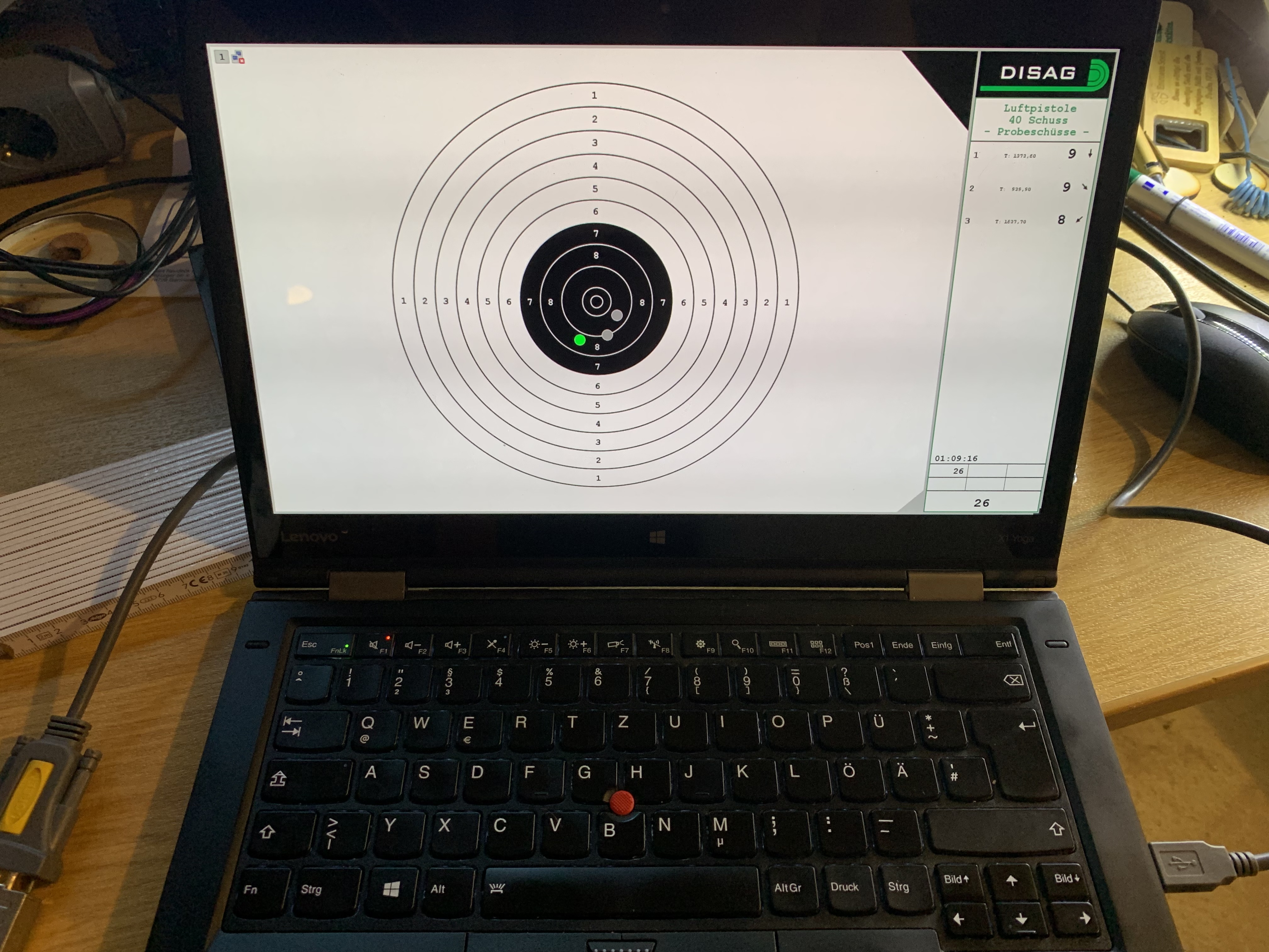

  • Ja es funktioniert bei mir mit USB Adapter ich hab diesen gekauft
    Mit Windows 10?
  • Kurzer Zwischenstand:
    Serieller Adapter funktioniert bei Windows 10.
    Ich weiß nur nicht, wo ich die Anzeige der Zehntel aktivieren kann.

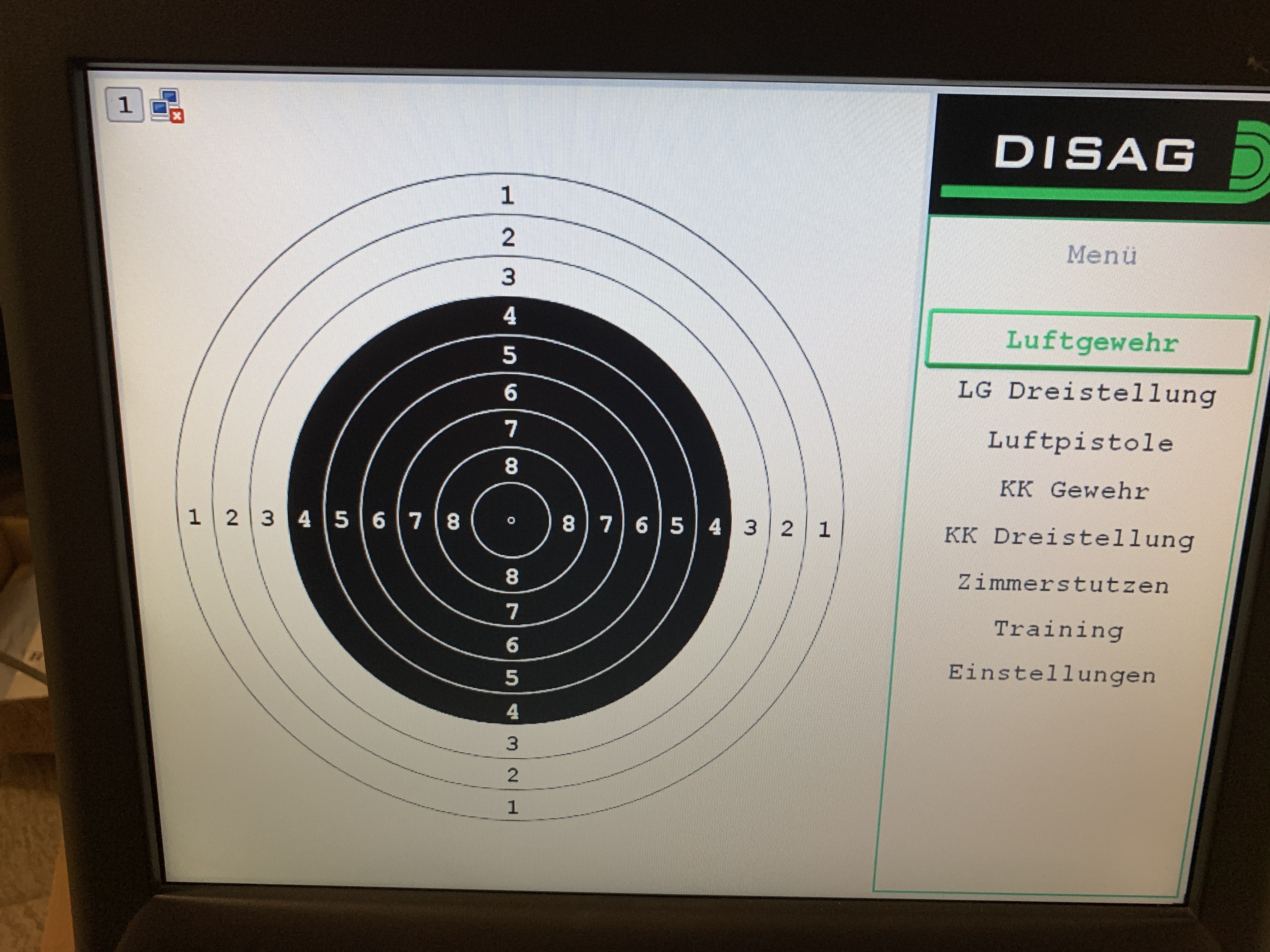

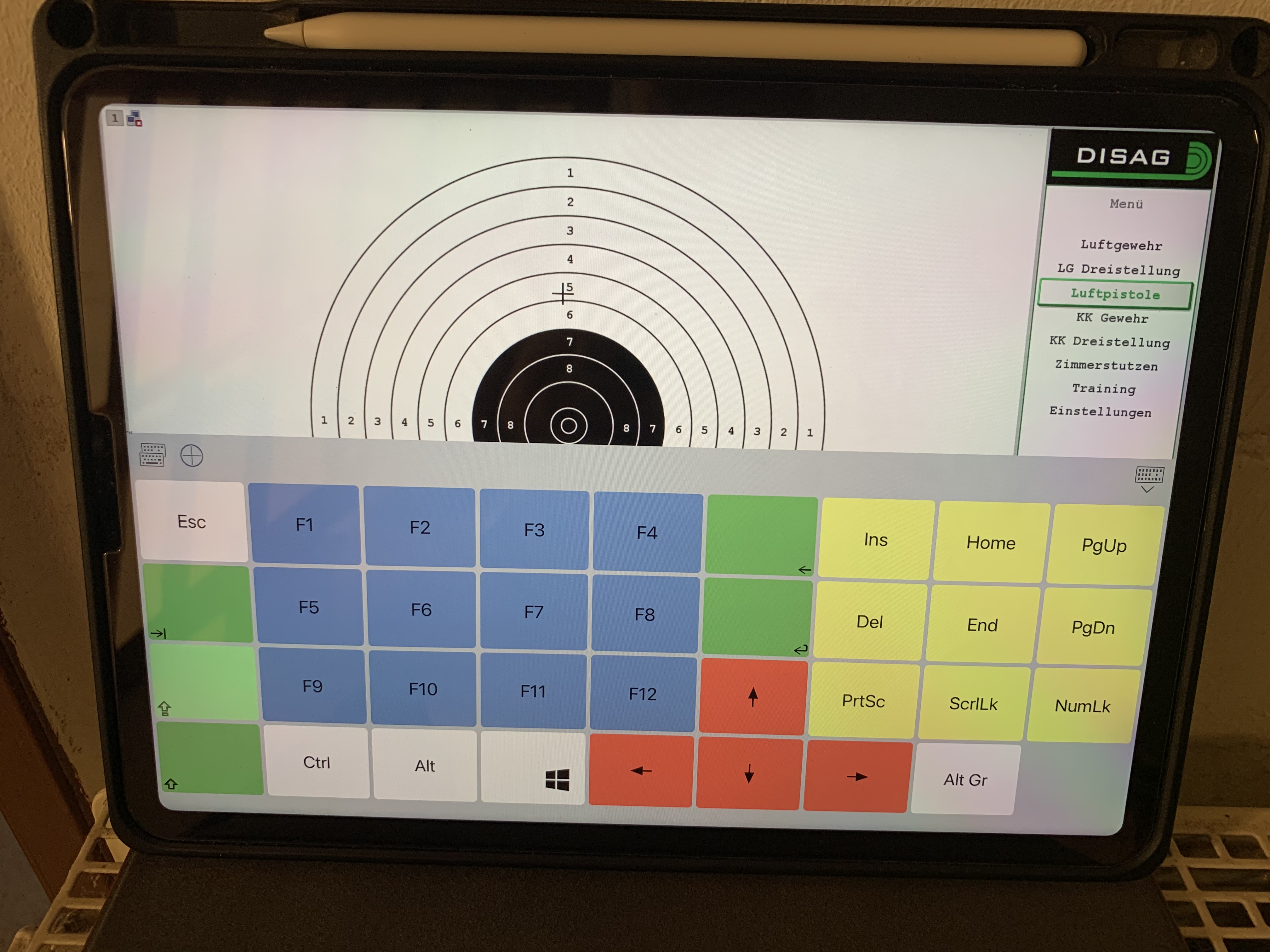

    Über Remotedesktop auch über das iPad per WLAN.
    Mein Ziel wäre den Pc (SIZ) am Rahmen zu lassen und dann das iPad zu nehmen.

    Ich habe nichts verändert oder eingestellt. Adapter einstecken, PC einschalten, Disag starten.

  • https://www.amazon.de/dp/B00QUZY4UG
    Den hatte ich gekauft. Ich lasse das auf Win 10 auf einem Mini PC laufen und steuere per Ipad. Damit mache ich eine VNC Sitzung. Somit kann ich das Tablet portabel mit mir herumtragen. Der Mini PC klemmt hinter dem Geschossfang.
