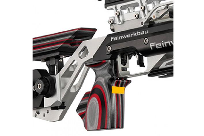

Finde die Idee mit dem beheizten Griff könnte man weiterverfolgen:
-Widerstandsdraht in 0,05 bis 0,1mm Durchmesser
-bei (vor) einer Griffanpassung ist genug Material abgetragen worden um eine oder mehrere Draht-Schichten aufzubringen.
https://meisterschuetzen.org/gallery/image/…ff-trio-rechts/
-das ganze für 5V (USB-C) dimensionieren (max 15Watt /3A)
-Anschluß USB-C unten oder links im/am Griff (evtl. Schalter mit 2 Vorwiderständen)
-Powerbank in der Jackeninnentasche zur Stromversorgung
Das Aufbringen des Drahtes könnte eine nervenaufreibende Fitzelarbeit werden, evtl mehrere Lagen. Nichts für schwache Nerven oder Grobmotoriker.
-evtl funktioniert auch ein Gewebe zum Auflegen, wie in Jacken, Socken und Sohlen. -

So in der Richtung habe ich auch gedacht. Wobei der Widerstandsdraht ja gar nicht komplett verschwinden muss, man kann ihn ja spiralförmig um den Griff wickeln und evtl. vorher Rillen einfräsen, damit er nicht aufträgt.

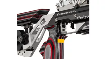

Da es mir momentan hauptsächlich um LG geht, und der Griff dort mehr bearbeitbare Masse hat, wäre es auch eine Möglichkeit nur an der Vorderseite des Griffes einen Zementwiderstand einzulassen, der durch die Stromquelle erwärmt wird. Darauf kann der Zeigefinger abgelegt werden, um nicht auszukühlen. Ungefähr an der gelben Markierung.
Ich komme ja noch aus einer Zeit, als es normal war selbst Luftpistole im Winter bei Außentemperatur zu Schiessen. Damals habe ich mir einen Muff aus Fell gebaut, in den ich von oben den Griff einsetzen konnte. Zum Training perfekt. Für Wettkämpfe fraglich. Bei Rundenkämpfen habe ich gefragt, ob ich ihn nutzen kann. Mittlerweile gibt es ja so etwas von Mouche mit Zulassung, wie bereits gepostet wurde. Das halte ich für die beste Lösung.

>Rillen einfräsen
gibt so Messer/Eisen für Fischhaut-Muster. Mal bei Youtube suchen. Das sollte einfacher sein.
Jepp, gute Idee. Checkering-Tool.

Schau mal im Motorradbereich, Heizbare Griffe gibt es sicher. Ev. kann man etwas abändern oder Idee holen. Nachteil: laufen sicher mit 12V.
