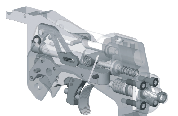

  • Hallo Bruchpilot,
    ich kann hier (PA 10) keinen Absorber finden.
    Ob die LP aktuell damit ausgestattet ist? Bei einem LP-Vergleichstest im Jahr 2012 in "Visier" wurde darüber berichtet, dass die Tesro nicht mit einem Absorber ausgestattet ist. Die Gehäuse haben sich seither auch nicht wesentlich verändert.
    Letztendlich egal. Hauptsache ist doch die persönliche Zufriedenheit. Eine abschließende Antwort wird die Firma Tesro geben können.
