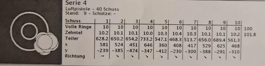

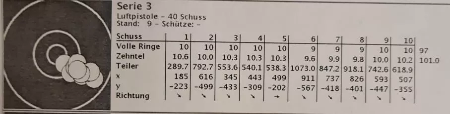

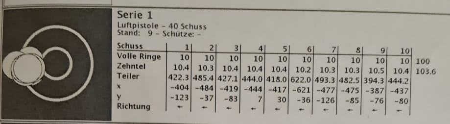

  • So ich war Neugierig und wollte die angesprochene Trefferlagen Veränderung mal genauer Untersuchen.
    Also ab auf den Stand Pistole eingespannt (An Zwei Punkten an der Kartusche) und die Ersten 10 Schuß gemacht.
    Normale Trefferlage Streukreis 6,9mm Ausendurchmesser.
    Ein Streukreis zwischen 6,7mm und 7,2mm schaft sie immer. (Mehrmals getestet ca 120 Schuß)
    Absorber Position ca. 6 mm
    Dann habe ich sie umgestelt.
    Absorber Position ca. 11mm (FWB sagt max 12mm)
    Danach wieder auf die Alte einstellung zurückgedreht
    Absorber Position ca. 6mm
    Streukreis 7,1mm also Obere Normale Streuung
    Fazit:
    Die Absorberposition hat auswirkung auf den Streukreis.
    In meinem Fall Links <-> Rechts Schwankung.
    (Normalerweise Schwankt die Munition eher Hoch Tief)

  • Danke und Danke für den Test.
    Die Waffe war eingespannt und der Absorber hatte da schon eine Auswirkung auf den Streukreis. Wenn man sich das jetzt in der Freihand vorstellt, wenn man den neuner Ring hält mit eingestelltem Absorber und der Absorber sich verstellt, wird der Streukreis gleich um einiges größer, oder täusche ich mich da?
    Das würde ja auch heißen, dass man den Absorber kontrollieren sollte, bevor man einen Munitest macht, da sich der Streukreis ändern würde, wenn beim Munitest der Absorber nicht stimmt und man ihn nach dem Munitest wieder richtig einstellt?
