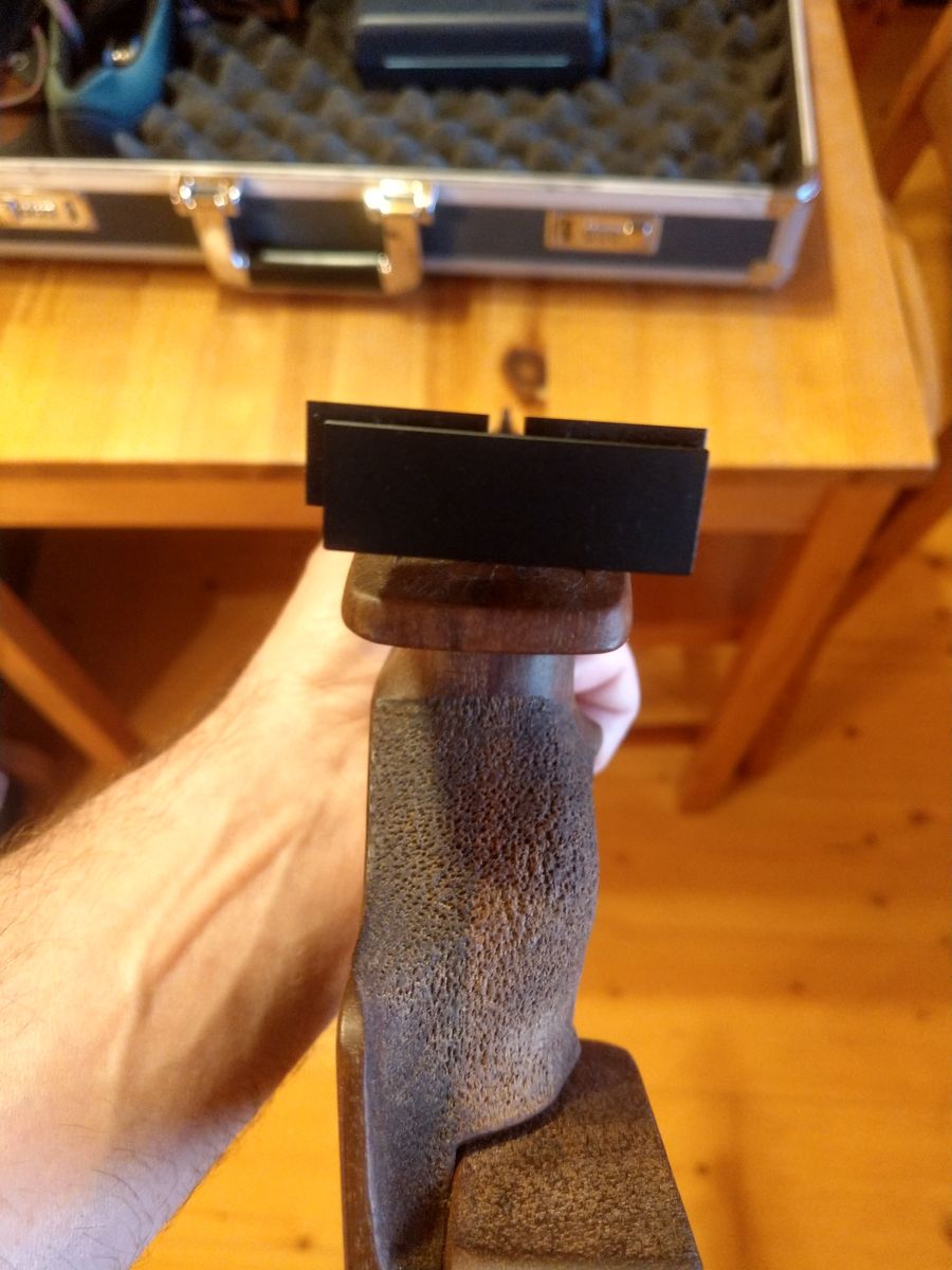

  • ist das 3. Bild zulässig?
    Maßkasten?
    Aber ich denke wenn das HDR so darstellt schon.
    Nach der Sportordnung DSB ist das nicht erlaubt. Schade!

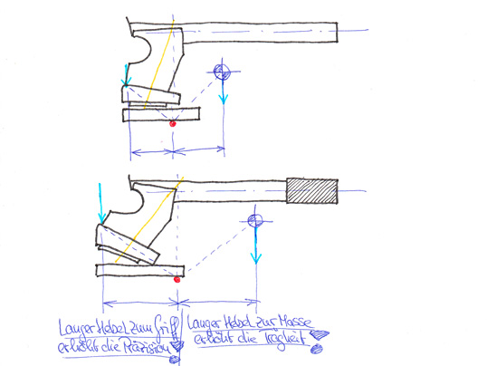

    Kämpfe um jeden Millimeter den Tarierhebel zu verlängern. Durch mehr Masse. Verschieben des Auflagepunkts. Verlängern der Handkante.
    Beim Griff kann sich insbesondere der Neigungswinkel positiv auf Höhenschwankungen auswirken.

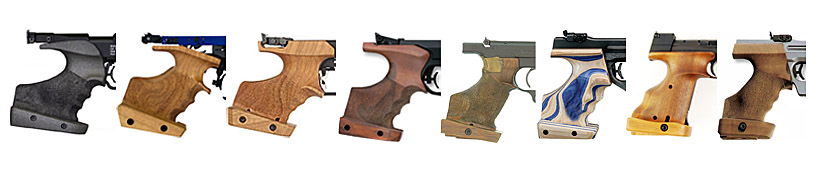

    Nachdem vor einiger Zeit der Kauf einer Sportpistole (speziell nur fürs Auflageschießen) anstand, war eine Rückbesinnung an alle Pistolen die ich schon in Händen hielt unumgänglich. Glücklicherweise konnte ich durch Vereinskollegen die ihre Pistolen schon auf Auflage umgebaut hatten nochmals einiges durchtesten.
    Wie in den voran geschriebenen Artikeln spielt der Griff auch beim Auflageschießen in seiner Ausführung bzw. in seiner Verstellbarkeit eine wichtige Rolle.
    Hier nun mein subjektives persönliches Standardgriff-Ranking. (V.l.n.r. gleichwertig bis abnehmend).
    Wobei beim Standardgriff erstmal nicht die optimale Passform vorrangig war. Diese kann man ja anpassen, oder durch einen Maßgriff ersetzen. Vielmehr stand die Grifflänge zum Handgelenk, die Handkantenlänge und die Verstellbarkeit bezüglich Neigung im Vordergrund. Manche Dinosaurier lassen baumaßbedingt (Prüfkasten) keine lange Handkante und verstelltechnisch leider wenig oder keine nützlichen Verstellungen zu.
    SP20 und AW93 die ich auch schon mein Eigen nennen durfte, (oder die 6007 die ich sehr gerne getestet hätte), fehlen zwar was aber nichts bedeutet.

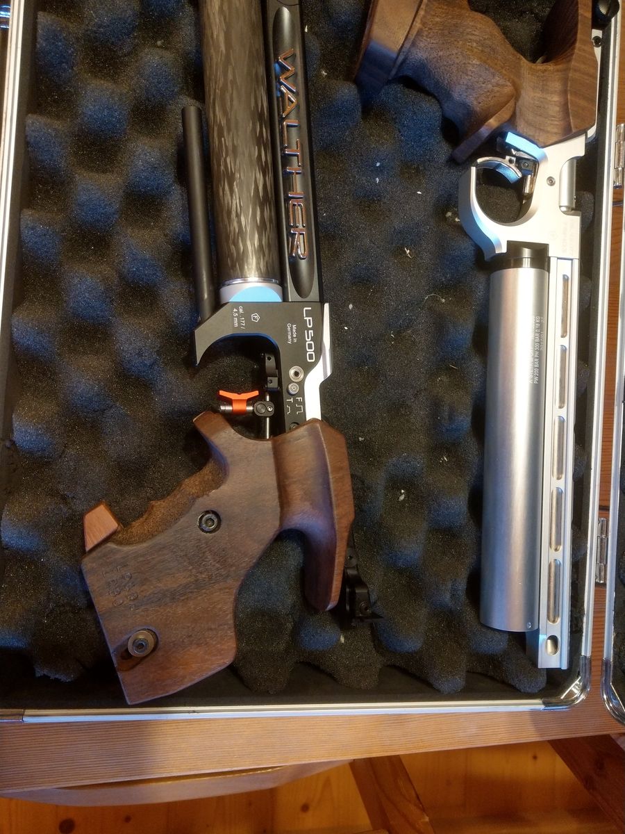

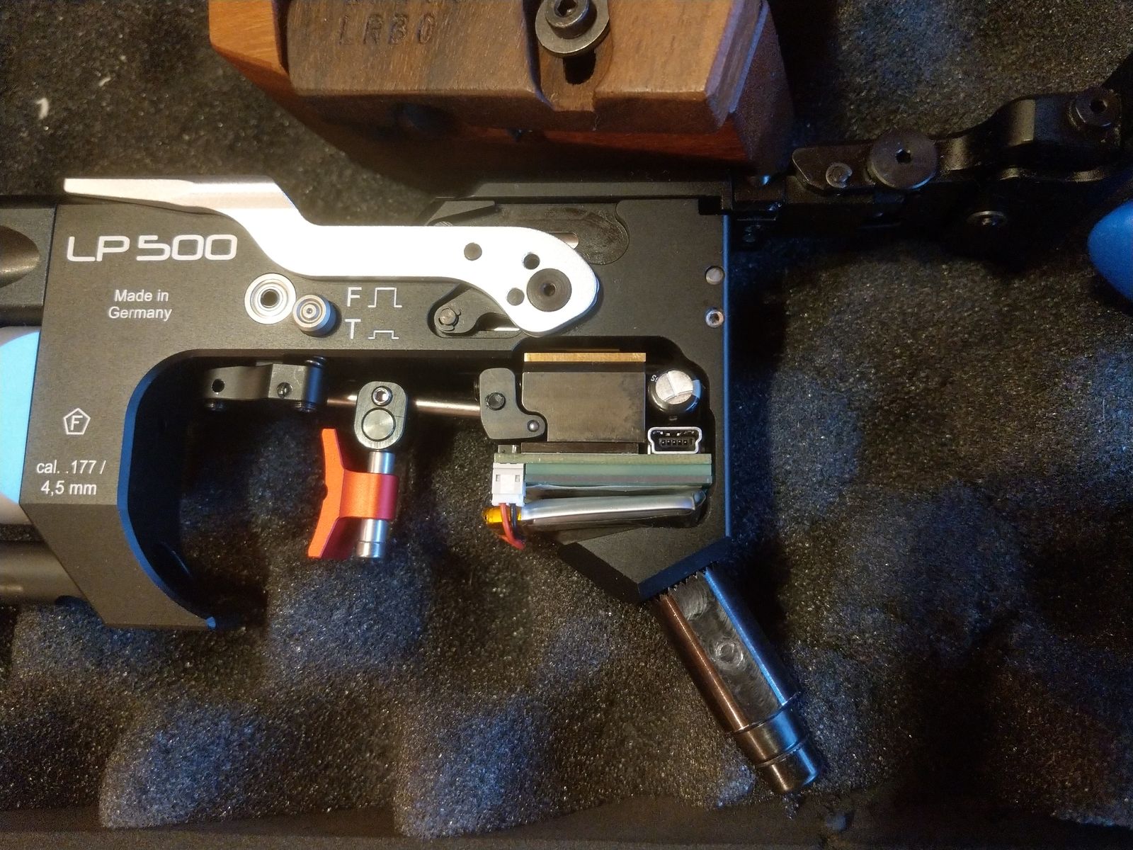

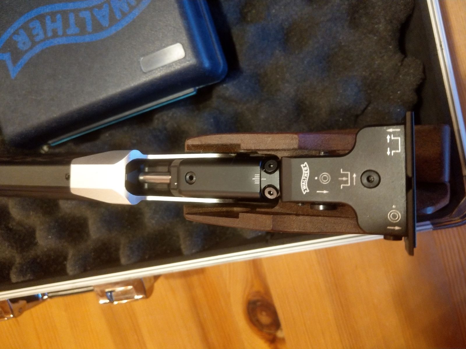

  • Habe jetzt den Rink-Auflagegriff für die Walther LP 500 bekommen und montiert. Auffällig ist sofort, dass der Griff nicht wirklich verdrehsicher montiert werden kann. Der Griff wird mit einer Hülse geliefert, der auf die Schraubenaufnahme zur Griffbefestigung aufgeschraubt wird und auf einer Seite eine Abflachung hat an der die Schraube zur Befestigung des Rinkgriffs seitlich greift- soweit die Theorie. Um den Griff fest zu bekommen, muss man die Schraube extrem anknallen , was zur Folge hat, dass der Griff auf die linke Seite gezogen wird und in Kollision mit dem Ladehebel kommt. Es kommt auch zu Selbstschussauslösungen beim schließen des Hebels. Mann muss also vor jedem Schiessen kontrollieren, ob der Griff so sitzt, dass der Ladehebel frei läuft! Das ist so nix!
    Weiterhin ist der Griff hinten unter der Kimme soweit ausgefräst, dass man zwei rechteckige Lichtspalte hat, die zumindest mich beim Zielen stören. Kann so nicht bleiben. Da der Griff ja nicht steiler oder flacher gestellt werden kann durch die winkelvorgebende Hülse hätte man den Griff hinten wesentlich weniger weit ausfräsen können und somit die Lichtdurchbrüche einfach vermeiden können.
    Überlege noch, ob ich mir Lösungen zur Befestigung von unten durch längere Hülse und längere Schraube anfertigen und irgendwie die Durchbrüche unterhalb der Kimme verschliessen kann oder ob ich den Griff wieder zurück schicke, weil so einfach nicht praktikabel.

  • Da ist vermutlich die Hülse nicht richtig montiert! Ich habe auch einen Rink-Griff auf meiner LP500 und kann ihn einwandfrei in jede Richtung drehen/ schwenken/einstellen.
  • Da durch den 5d Griff keine Hülse von Walther dabei war, habe ich die von Rink angebotene Hülse und Schraube zusammen mit dem Griff bestellt. Die Hülse rutscht in die Passung am Waffenkörper und sitzt press darin. Die Hülse hat keinen Anphasung oder Rundung um diese in der Passung verstellbar zu machen.
    Hab mich schon gewundert, warum am Ende der Hülse eine Verzahnung ist ohne das im Waffenkörper der Gegenpart ist, dann wäre eine Verstellung auf der Verzahnung möglich. Vielleicht fehlt mir ein Teil?
    ...und auch so festschrauben, dass er nicht verdreht? Ohne, dass der Griff mit dem Ladehebel links oder rechts kollidiert?
  • Ich habe die Hülse eingedreht, den Griff draufgesteckt, die seitliche Schraube festgezogen. Die Hülse mit der unteren Schraube wieder leicht gelockert, den Griff in die gewünschte Position gestellt und die untere Schraube wieder festgezogen. Passt!
