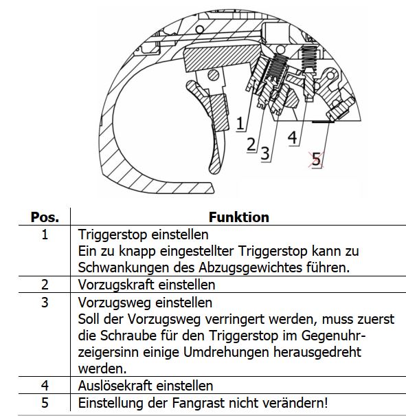

    ich verzweifle gerade bei der Einstellung des Druckpunktgewichtes meiner neuen LP10 evo.....
    Hätte gerne 380g Vorzug und 120g Druckpunkt. Ich schaffe minimal 170g Druckpunkt.

    Was ich bisher gemacht habe:
    - Triggerstop ganz rausgedreht
    - geringer Vorzugsweg (~1mm)
    - Auslösekraft (Druckpunkt) minimal (ganz raus)
    - Vorzugskraft solange reindrehen, bis Auslösung bei 500g.
    Ich messe mit einer Correx Kontakt-Federwaage.

    die Federn von Vorzugs- und Abzugsgewicht sind additiv. Könnte sein dass der Vorzugsweg zu gering ist und die Vorzugsfeder nicht ihren benötigten Anteil der Vorzugskraft erbringt.
    (Entschuldige, noch eine Bemerkung. Ein zu kurzer Vorzugsweg begünstigt das Spielen mit dem Druckpunkt und fördert das Reißen)

    aber ich habe bei minimaler Druckpunktkraft und weit zurückgedrehtem Triggerstop den Vorzugsweg variiert, und für jede Stellung einige Vorzugskräfte probiert. Ohne Erfolg.

  • Hallo, jetzt kann es nur noch Schraube 5 sein, die du nicht verstellen sollst. Bei mir (nicht LP 10) war die Fangraste auch zu sehr auf Sicherheit eingestellt und sie hätte nicht ausgelöst auch wenn sie runtergefallen wäre. Nachdem ich den übergriff der Fangraste verkleinert habe ist auch die Auslösekraft viel kleiner einstellbar.
    Da deine neu ist, würde ich mit diesem Problem zum Händler.

  • Huberchen glaubt an seine Qualität. Klinkenjustage wurde angesagt (die böse rote schraube domptieren...).
    Die Schraube ist tatsächlich kein Sympathieträger:
    Zwischen Klinke hält gerade soeben (dann Druckpunktgewicht von 20...50g) und Klinke stabil (dann direkt 150g) liegen eine ganze halbe Schraubenschlitzbreite Rotation (so 5,23 Winkegrade).

  • Evtl. hatte Ernst Franz Hubers Schleifmaschine nen schlechten Tag und den Winkel versaut?
    Denn wenn die Abzugsmechanik das Schlagstück gegen die Schlagstückfeder per Abzugsstollen winkelbedingt noch etwas "gespannt wird", führt das auch dazu...
