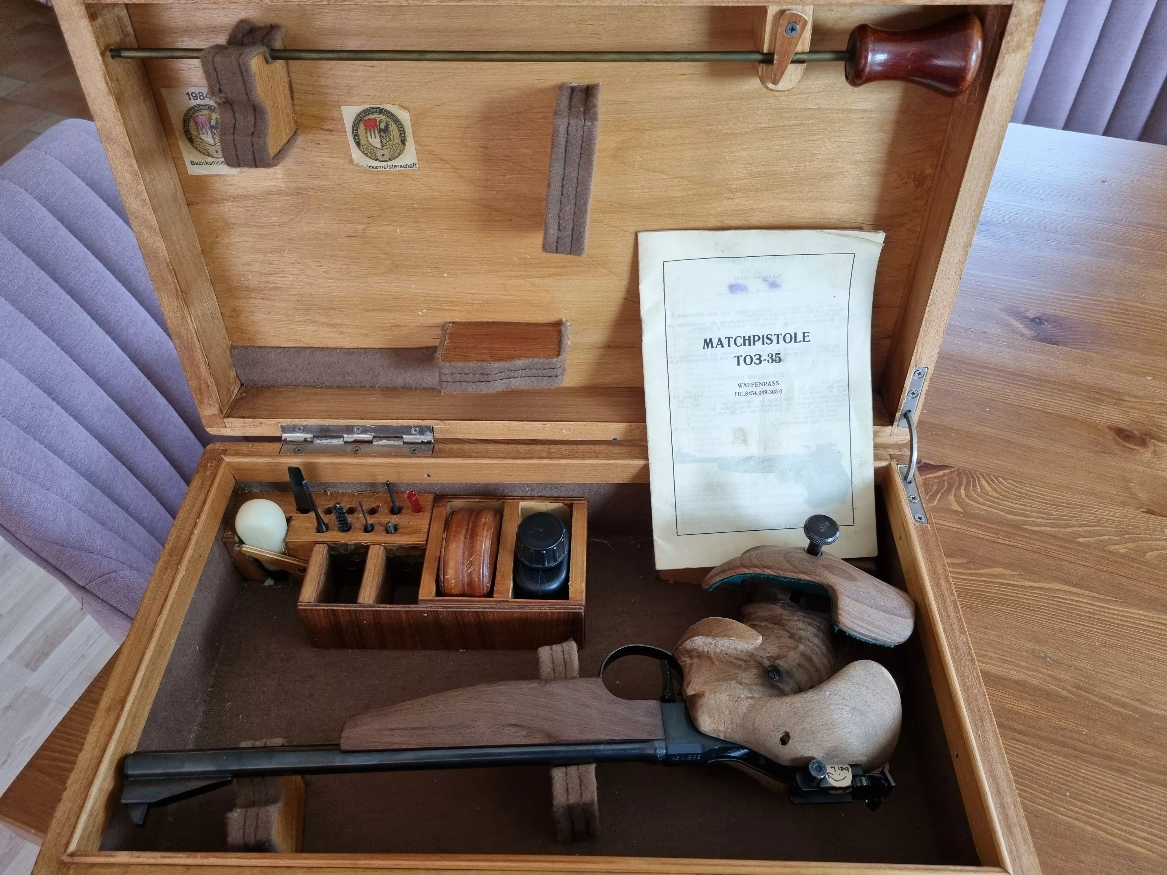

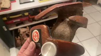

Da ich nun auch in den Olymp der Kurzwaffenkönigsdisziplin will, habe ich mir eine TOZ-35 erstanden. Leider ist der Griff durch die Vorbesitzerin an ihre Bedürfnisse angepasst worden, was mit meinen Handdimensionen nicht so ganz übereinstimmt.
Neben Rink-Griffen, gibt es auch solche von Morini. Aber auch die sind sehr teuer. Weiss nicht, wer die in D vertreibt.

naja, drücken tut nix. Die Vorbesitzerin hatte (wer hätte es gedacht) kleinere Hände als ich. Ich habe zu gefühlt 60 % der Kontaktfläche keinen richtigen Kontakt.
Öhm,......wenn Du keinen richtigen Kontakt zum Griff hast dann hast Du wohl recht schlanke Finger. Ich betreue gerade eine Schützin mit seeehr langen Fingern aber einer seeeehr schmalen Hand. Recht Problematisch bei der Griffgestaltung.
Wenn Du mit Deiner Hand zumindest ohne Probleme in Deinen Griff kommst ist es doch recht einfach zu lösen. Es gibt z.B. Holzmasse 2K von Borma. Die kann man dazu nutzen die notwendigen Stellen je nach Bedarf auf zu füttern.
Aus welcher Ecke kommst Du ??
Hallo, also meine Finger sind da (glaube ich) nicht das Problem, sondern die Handinnenfläche sowie der Handballen. Um halbwegs stabilen Kontakt zu haben, muss die Hand soweit vorgeschoben werden, das die Laufseele schräg zum Unterarm steht. Die Handinnenfläche bekommt selbst dann keinen Kontakt zur Griffoberfläche. Die Masse des Griffes fehlt also eher im hinteren Bereich. Bei den Fingern selbst fühlt es sich gut an - okay der Abzugsfinger könnte leicht unterfüttert sein zur besseren Unterstützung.
Das mit der Aufbaumasse hatte ich auch schon im Hinterkopf. Dachte dabei eher an diese Harzmasse von Rink. Diese von Borma kannte ich noch nicht. Wäre vielleicht mal einen Versuch wert. Scheu halt etwas diese Maßnahme, da zum einen wohl relativ viel Masse aufgebracht werden müsste und zum anderen mir so'n bisschen eine Referenz fehlt, wie es optimal sein sollte... ![]()
Wenn's nix wird, wird's halt doch ein Rink - ich glaube mal, verkehrt macht man da auch nix. Der Markt scheint ja sonst doch eher überschaubar zu sein.

Such dir einen erfahrenen Kollegen, der mit dir den Griff aufbaut. Das ist besser und deutlich billiger als ein Rink-Griff von der Stange. Da musst auch nacharbeiten und viele scheuen sich das.
Hallo Wiegand,

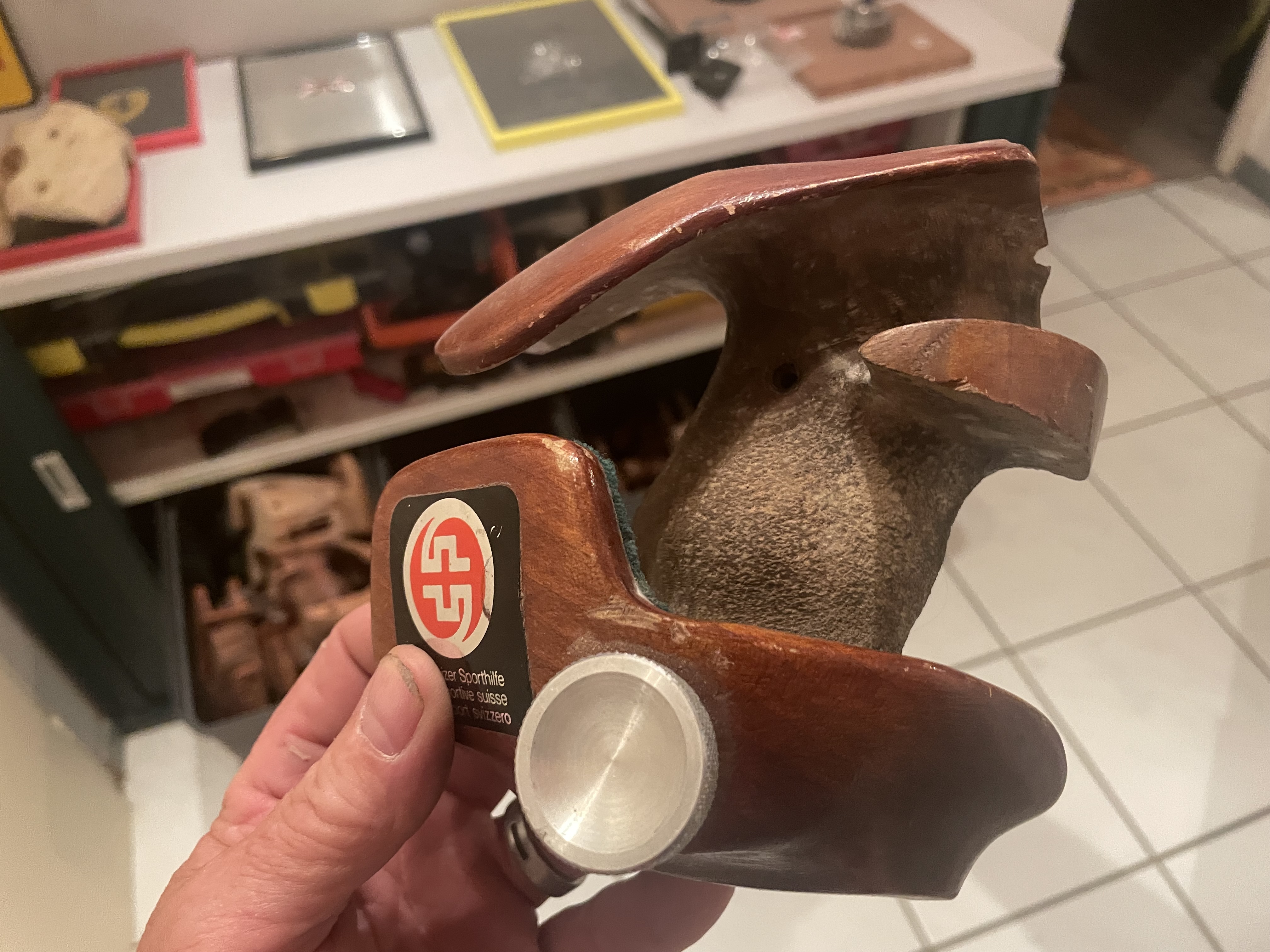

das ist echt nicht so ganz einfach. Einen Toz Griff zu modellieren, es ist höchste Kunst, da kann Dir keiner helfen der mal gerade so ein bisschen an seinem Griff rum gebastelt hat. Mir fällt im Moment auch keiner ein in Deiner Region, Frankfurt oder weit oberhalb vom Weißwurst Äquator sitzt Matze, oder eben Schwarzwald. Der Toz Griff hat ein massiv großes Innen Leben, der hat aus dem Grund viele Bauliche Handycaps, die sich nur einigermaßen Händeln lassen wen Du große Hände hast. Vieles was man heute über Griffbau weiß lässt sich mit Toz nicht realisieren. Mit kleinen Händen hast an der Toz ohnehin verkackt. Auch so Tipps wie Rink oder Morini Serien Massgriffe ist wie Lotterie spielen. Solche Griffe sind frei nach dem Designer gefräst und nicht nach Deiner Hand. der Schuss kann vollkommen nach hinten los gehen. Auch diese Modelle leiden unter der Grund Geometrie der Toz.
Ich verstehe von Griffen auch nur begrenzt etwas, da gibts hier im Forum ganz andere Spezialisten. Trotzdem viel Erfolg.

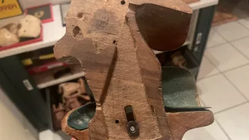

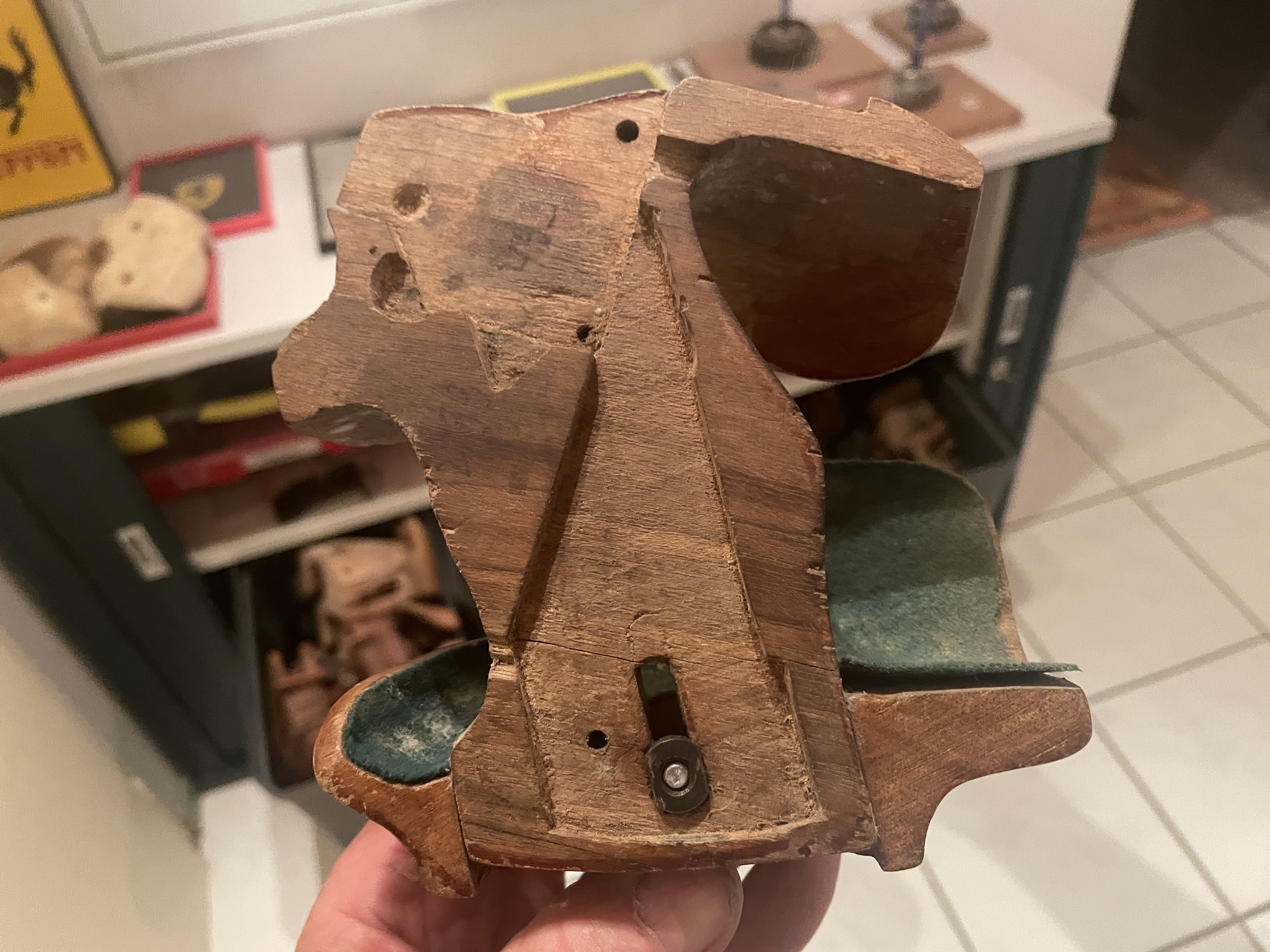

Hier noch ne Hilfe, auf dem dreier Foto kannst das Innenleben der Toz erkennen, da ist wenig Spielraum.
An der Griffschale die sehr rund gehalten ist bringt man die Proportionen nicht optimal unter, nur mit viel Kompromissen. Der kleine Griff ist von der Fp10 und MG5, der lässt alles zu bis XXS und die Proportionen sind optimal gestaltet. Die Flächen, Rillen und die sogenannte Wurst sind im Verhältnis zueinander ein Traum. Nur so bekommt man die uneingeschränkte Passung.

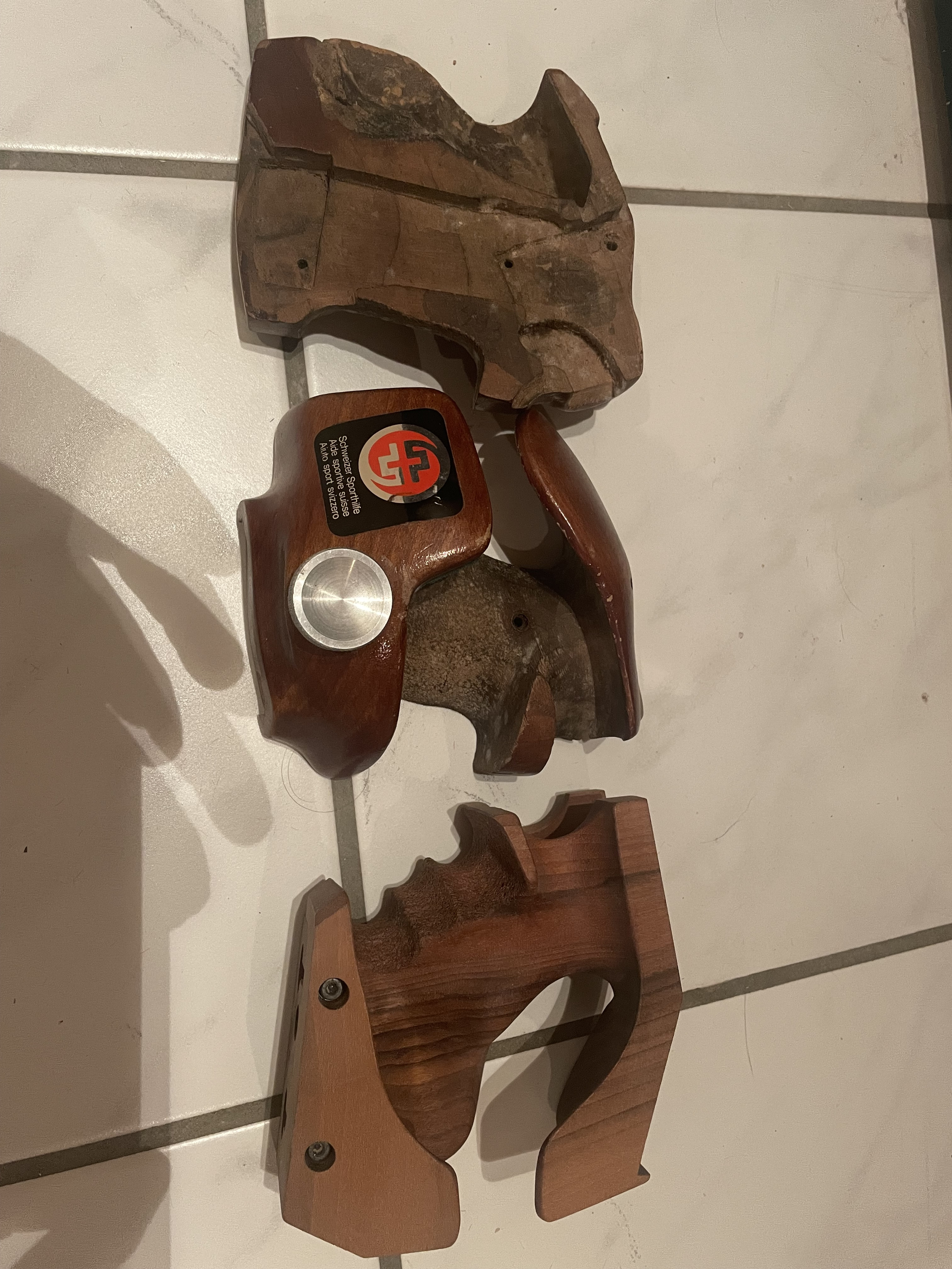

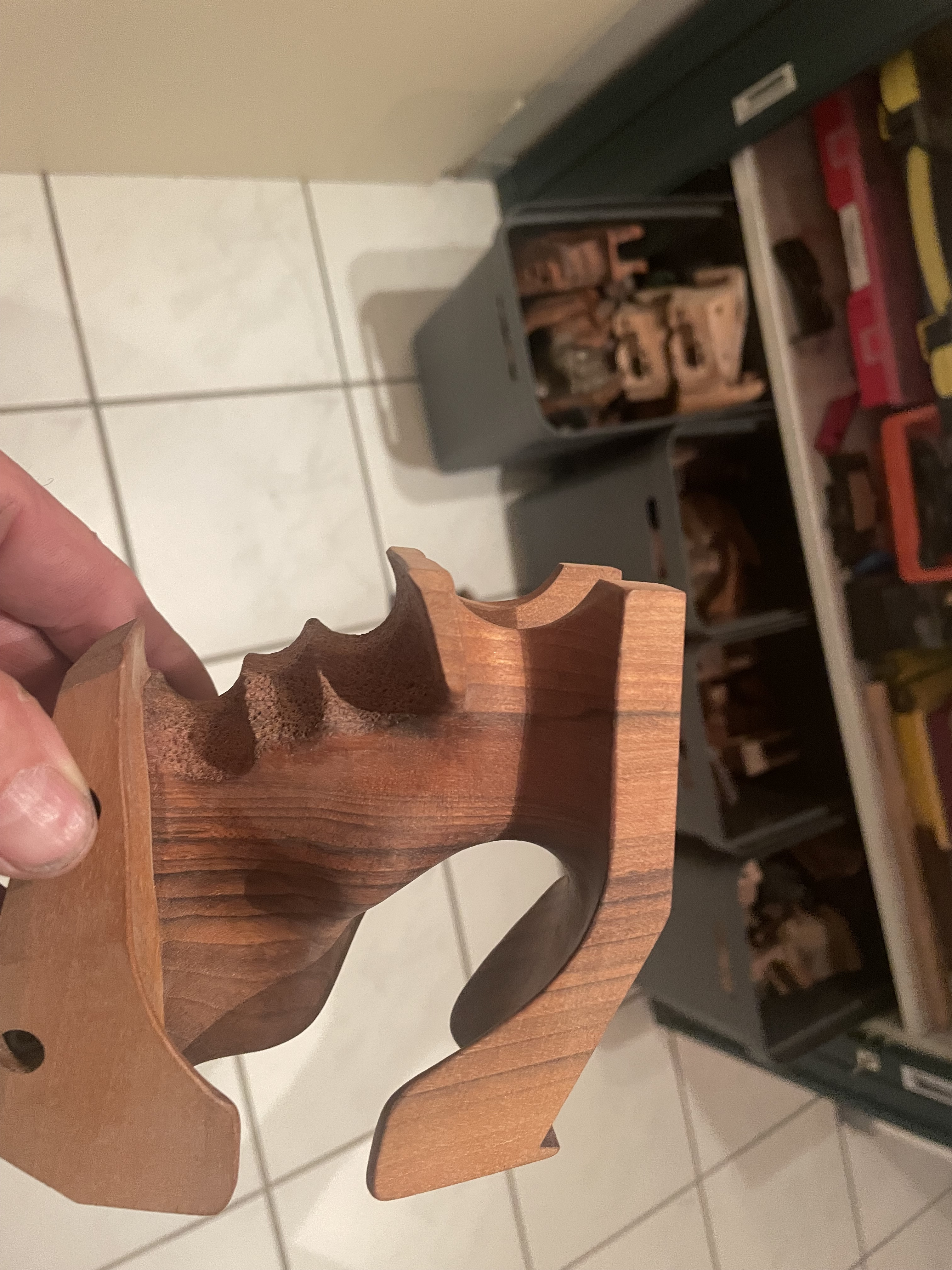

Also wenn Dir nur Material im/am Griff fehlt sollte vieles machbar sein. Problematisch erweisen sich oft geteilte Griffe, da man am besten die Fugen mit übernimmt um den Griff auch mal abnehmen zu können. Das hat mich an der Hämmerli 150 ein wenig gestört. War immer etwas tricky die Fugen zu übernehmen, ist aber machbar.
no.limits ..... öhm,....keine Ahnung von Griffen,......ah ja,...von wem hab ichs denn gelernt..??
Meine letzte Schützin hat seit der Griffkorrektur 3 - 5 Ring pro Serie zugelegt. Nächsten Montag kommt noch eine kleine Korrektur wegen leichtem Linkskorn, dann muss ich mich strecken um sie zu putzen,.....

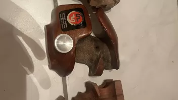

Neee so wird das nix, der Griff benötigt eine Grundkontur die im wesentlichen Deiner Hand entspricht.
Die muss wohl überlegt und gut geplant sein. Wird hergestellt mit dem Dremel. Erst dann wird in Etappen gekittet.
Der Tozgriff ist mit der komplizierteste Griff den es zu machen gibt, da er wie Dir Matze schon angedeutet hat, zwei geteilt ist. Da gehören besondere Techniken dazu den zu bauen.
Irgendwo gibts ne Anleitung von mir hier in einem Strang. Ich suche den noch raus für Dich.
Aber Toz als Erstgriff, never ever!
Es gehört ein Dremel, passende Fräser und Schleifer dazu und Jahre Erfahrung.

Durch Einlegen von plastikstreifen an der Teilung (Plastiktüte) kann man die Fuge erhalten
Tja, wenn du ne TOZ hast, kannst du wohl nicht an einem anderen Griff üben. Das Teilen muss nicht unbedingt erhalten bleiben. Ist zwar deluxe, aber geht auch sonst. Gefragt ist ja auch kein Meisterwerk , sondern ein möglichst tauglicher Griff. Drücke die Daumen, dass es klappt.
