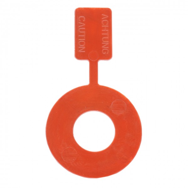

      • Bei Revolvern: "Safety Disc" oder etwas (z.B. Stift in einer Kammer) das das Einklappen der Trommel verhindert

  • Ihr müßt nur die Trennscheibe auf 38mm runterschleifen und rot anmalen. So kann man diese dann hinter dem Patronenlager einlegen. Nicht vergessen: Eine Rote Schnur nur noch festmachen das die Scheibe von außen erkannt wird.
    Wenn man die Trennscheibe mit dem Winkelschleifer verwendet, ist es auch möglich die Trommel vom Revolver zu trennen.
    So kann man sicher sein das der Revolver nicht mehr benutzt werden kann
    Optimaler wäre ein SafetyDiscs oder auch SafetyFlag für Revolver zu nehmen was ich mit Trennscheibe gemeint habe.
