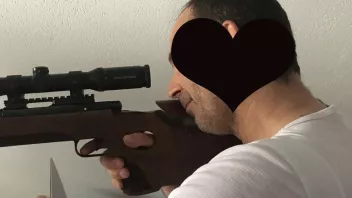

  • Hallo liebe Auflage-Spezialisten,
    mit welchen Augenabstand nutzt Ihr eure Zelfernrohre. Bei Schmidt und Bender steht auf der HP 80 mm,
    bei Simalux hab ich nichts dergleichen gefunden. Was meint Ihr?

  • Bei jagdlichen ZF sind es ca 70-90 mm, ich weiß aber nicht ob die Werte übertragbar sind.
    Einmal editiert, zuletzt von Salami (16. September 2020 um 19:52)
    bei den jagdlich genutzten Zielfernrohren ist es wichtig genügend Abstand zum Auge zu haben, damit man sich beim Rückstoß kein blaues Auge holt. Beim sportlichen KK - Auflage Schiessen hält sich der Rückstoß in Grenzen. Ich stelle den Abstand vom Simalux zur Schiessbrille so ein, das ich einen deutlichen Rand des Glases in der Schiessbrille sehe, so kann ich wie beim Diopter genau sehen, ob die Höhe der Backe gut eingestellt ist. Der Rückstoß beim KK- Gewehr ist unerheblich. Zumal das KK Gewehr wettkampfmäßig bei 6- 7 Kg liegen sollte, also relativ schwer, im Vergleich zum Jagdgewehr und das Sportgewehr dann auch dementsprechend träge im Schussverhalten ist. Sicher sieht das ein Anderer jetzt wieder anders.

  • Ja ich habe auch eine, aber die ist doch für den Augenabstand zum Korn optimiert, beim ZF wäre es ja Optik hinter Optik ich würde vermuten das beisst sich.
  • Also ich kann zwar auch nicht mehr gut guggen,...deshalb hab ich ja mit dem Schiessen angefangen,....aber bei Zielfernrohr stelle ich einfach die Schärfe ein und gut ists,....da brauch ich nicht mal nen Zylinder korrigieren.....Und ich kann bei dem Simalux Fadenkreuz und Scheibe ohne weiteres scharf bekommen.
  • Mein Augenabstand ist 7 cm + - 1 cm und das funktioniert sehr gut. Als Zielfernrohr habe oder hatte ich Simalux, Zeiss, Schmidt & Bender war bei allen gleich gut.

  • Nach meinem Verständnis sollte es so sein, dass man ein Ziel ohne jede Abschattung sieht. Damit dürfte man bei den meisten ZFs bei einem Augenabstand von 7 bis 9 cm sein. Bei einem ordentlichen ZF steht der Abstand übrigens in der Gebrauchsanweisung.
