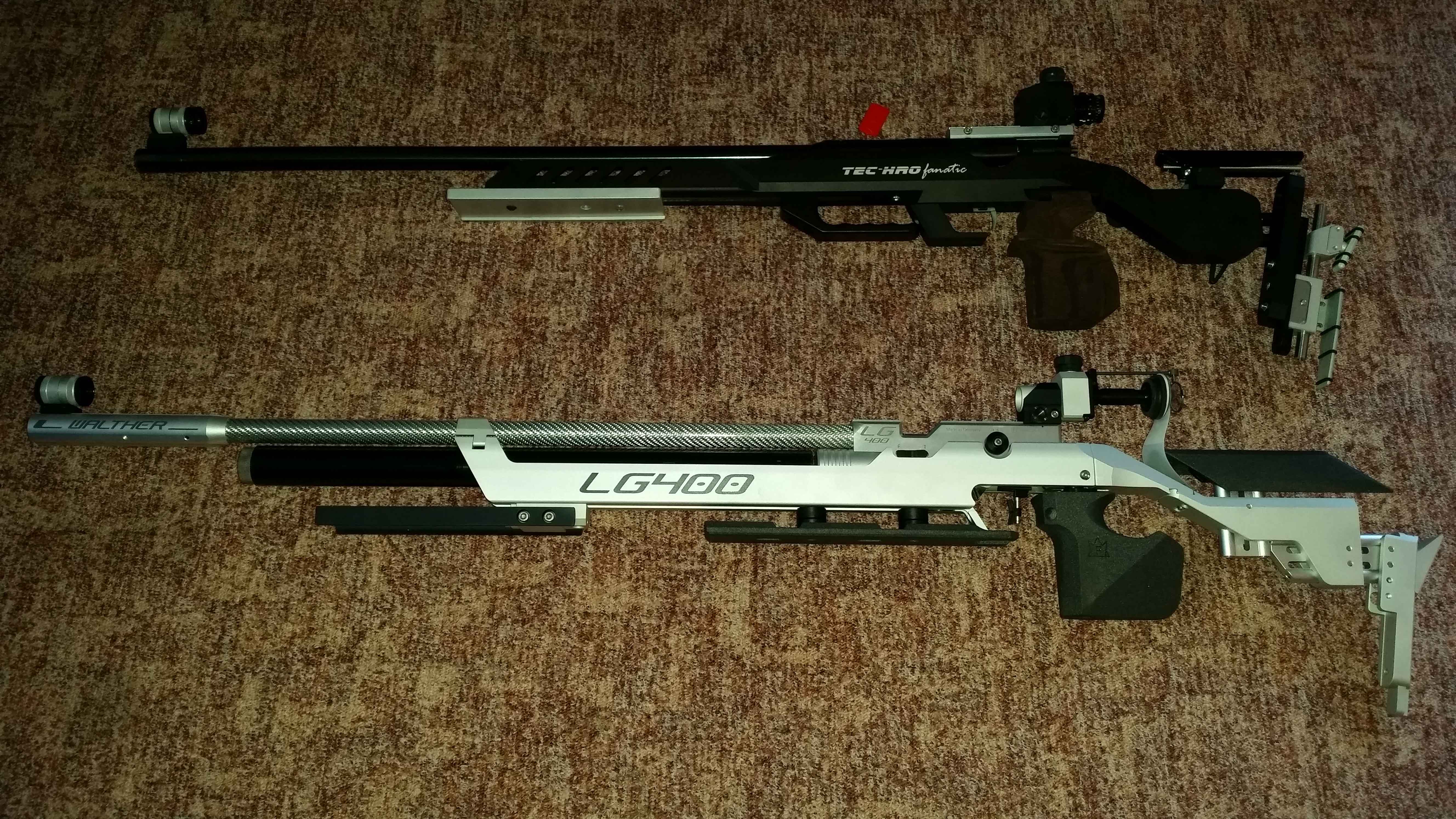

  • So ist alles zusammengebaut , keine Probleme alles passte
    super zusammen. Nun ist warten bis Montag (Training)angesagt,
    dann kann ich auch was zum schießen sagen.
    Hier mal ein Foto von meinen Waffen.
    Wenn du Frühstück am Bett möchtest,
    dann schlaf gefälligst in der Küche!

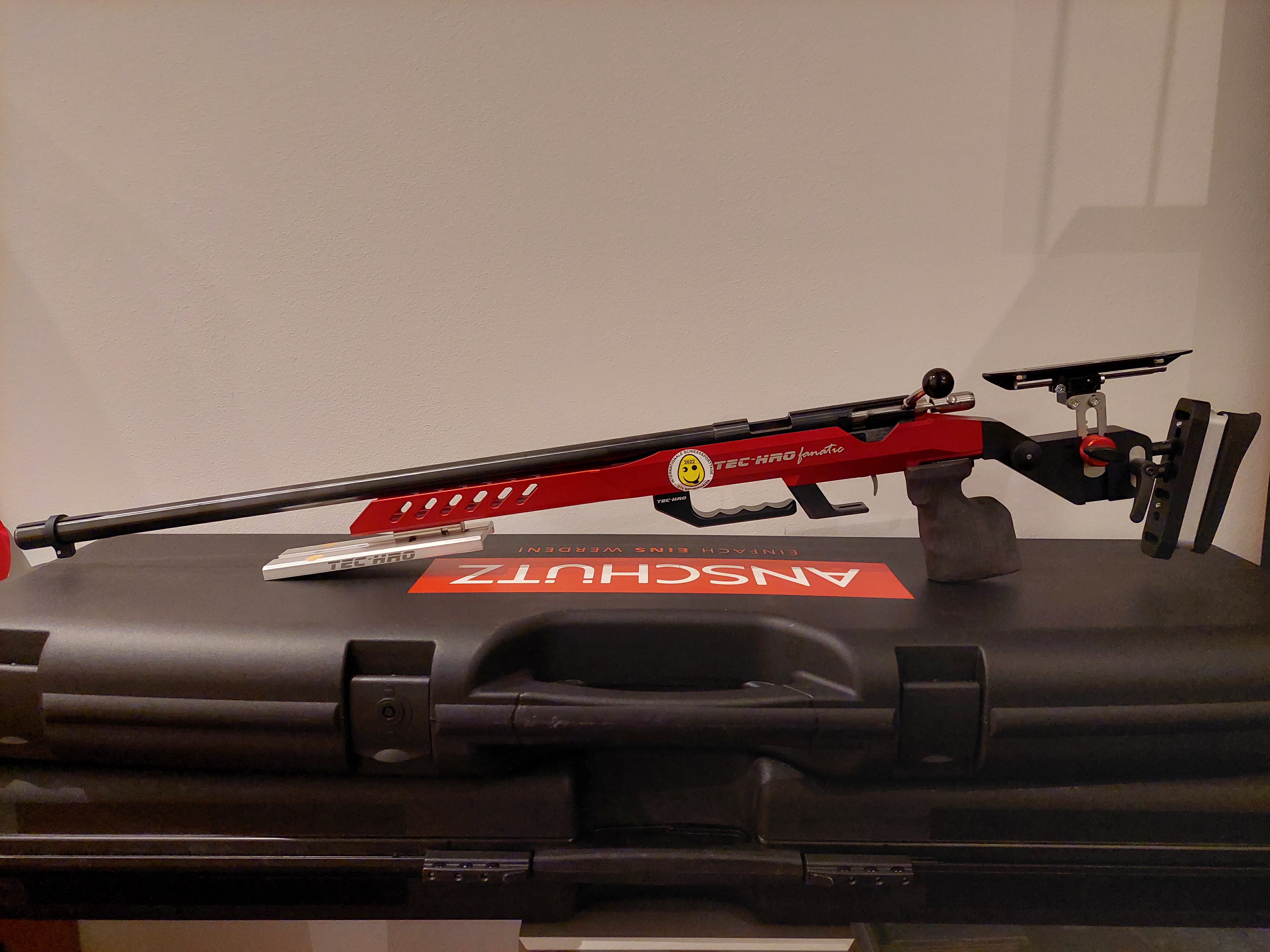

  • Auf dem Foto die Variante Auflage ohne Diopter und Korntunnel.
    Habe auch das Zubehör für Freihand und kniend, liegend.
    Der Schaft ist sehr vielseitig.
    P8X
