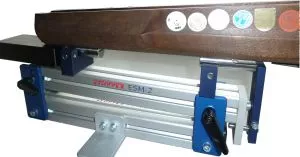

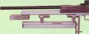

Hallo zusammen,
nachdem ich einige Tage verzweifelt nach den Bildern des Munitonstestgerätes von Stopper, dem ESM-2 gesucht habe, kann ich diese hier nun
zeigen. Das ESM-2 kann für KK und für LG eingesetzt werden
Stopper schreibt:
Hoffe es hilft ein wenig. Man kann es tatsächlich nachbauen und u.U. sogar verbessern. Der Preis ist auf jeden Fall auch interessant, ca. 330 €.
In einem ausführlichen Test des DWJ wurde es auch eingesetzt, für einen Test des Anschütz LG 9003, also denke ich das es schon ein gutes Gerät ist, wenn es DWJ
schon für die LG's zu testen einsetzt.
r
VG Oldgunner
Sehe ich das richtig, das das Gerät eine UIT-Schiene als Verbindung beim Gewehr voraussetzt?
Korrekt !
