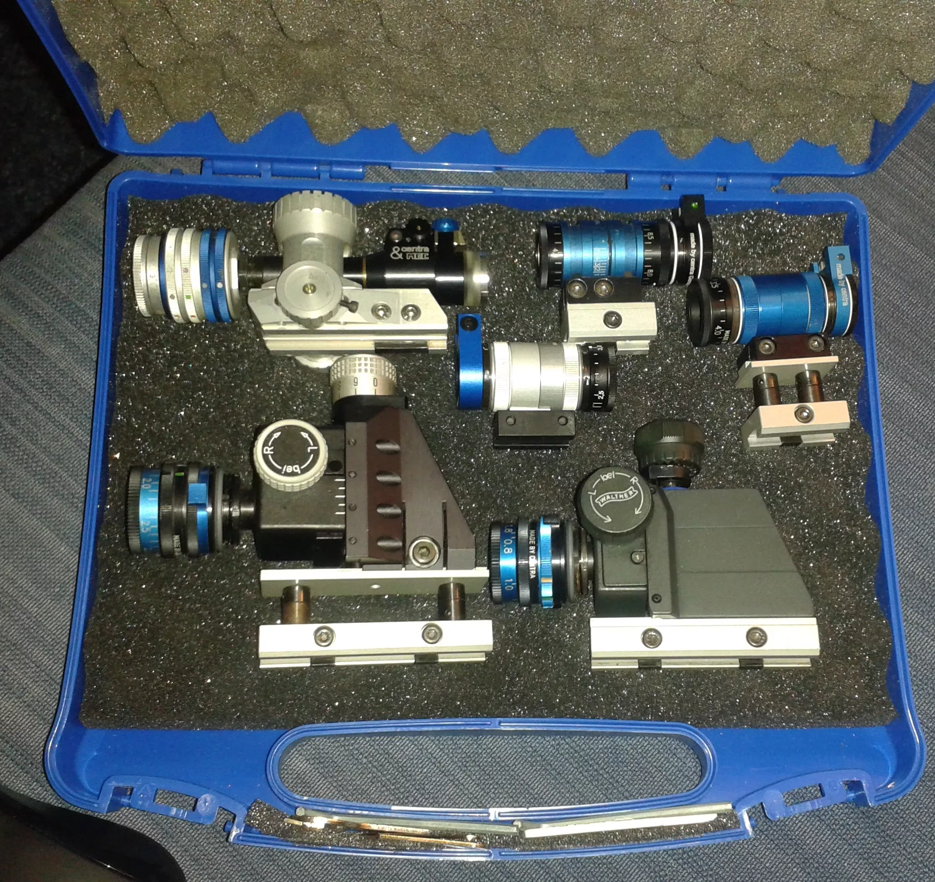

    Wozu denn 4 Diopter, wenn ich fragen darf? :D
    Worin unterscheiden sich diese, dass du sie für verschiedene Disziplinen benutzt?

    Wenn du die Free Position zwischen den einzelnen Anschlägen verstellst also die Flügel, Haken usw. wirst du bald merken wie super eine zweite Kappe wäre.
    Centra Spy --> keine Erhöhung --> Liegend - optional Duplex
    Hämmerli 461 (umgebaut auf den kurzen Diopter 460) --> höchste Erhöhung --> Stehend
    Walther Match Diopter --> mittlere Erhöhung --> kniend
    Hämmerli 460 --> höchste Erhöhung --> Stehend 100m
    was denn ein anderer Diopter bewirkt oder verändert, abgesehen von den Klicks und dem Aussehen
    Bewirken machen tun sie eigentlich das gleiche. Beim einen kann man halt ein Duplex montieren. Der eine hat eine genauere Führung. Der andere lässt sich feiner verstellen. Die einen mögen eine geringe Bauhöhe zum Vorzielen, die anderen kommen mit dem Standard gut zu recht. Habe auch nur die Diopter weil ich sie günstig bekam. Neu hätte ich mir keinen Spy oder Hämmerli gekauft. Mein Luftgewehr muss ich gar nicht mehr umbauen. Da kommt nur noch die Werkzeugkiste in den KK-Koffer und das wars.
