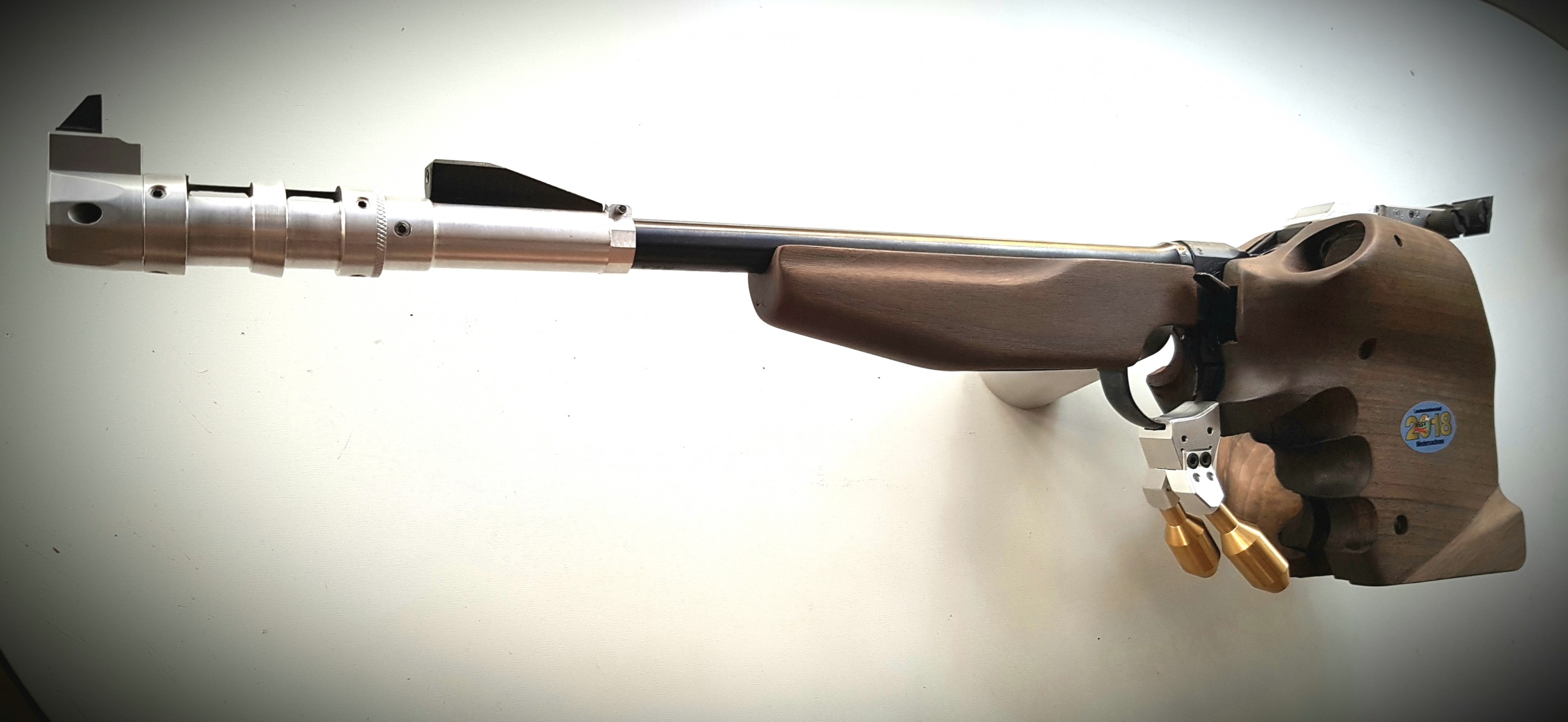

Danke zunächst mal für die Prompte Info, ich habe ja die TOZ35 M, dies sieht ja im Vorderschaftbereich etwas anders aus, dann meine ich zu sehen, dass du den Lademechanismus auch geändert hast weil ich den Ladestengel nicht sehen kann. Mein Lauf hat einen Durchmesser von 15mm und vom Laufende bis Visierungsende sind es 51,2mm gemessen mit dem Messschieber. Von welcher LuPi hast du die Viesierung genommen von der Steyer oder von welcher. Die Tozvisierung hat ja eine 10mm breite Aufnahme und ich meine zu wissen dass die LuPi 8mm in der Breite hat(LP10), also wäre hier auch eine Nacharbeit angesagt. Viele ? die ih gerne mit dir besprechen würde. Wenn du am 07.10. bei der DM in Hanover bist wäre das ein guter Ort. Ich hoffe von dir zu hören.
am Mechanismus habe ich nichts geändert. Siehst nur den Hebel nicht, weil ich 2 Keile (Auflage) unter den Griff geleimt habe.
Von welcher Lupi das ist, kann ich dir gerade nicht sage, da ich es zu Versuchszwecken geschenkt bekommen habe. Hier musste ich eine Adapterplatte bauen und die Viesierung etwas dazu anpassen.
Da ich ja vorne den Kornhalter selber gebaut habe, hatte ich auch keine Höhenprobleme.
Ja, ich bin auch auf der DM in Hannover. Habe an 3 Tagen Starts. Wann genau, ist ja noch nicht raus.
Würde mich freuen, wenn wir uns da über den Weg laufen
Gruß SH
