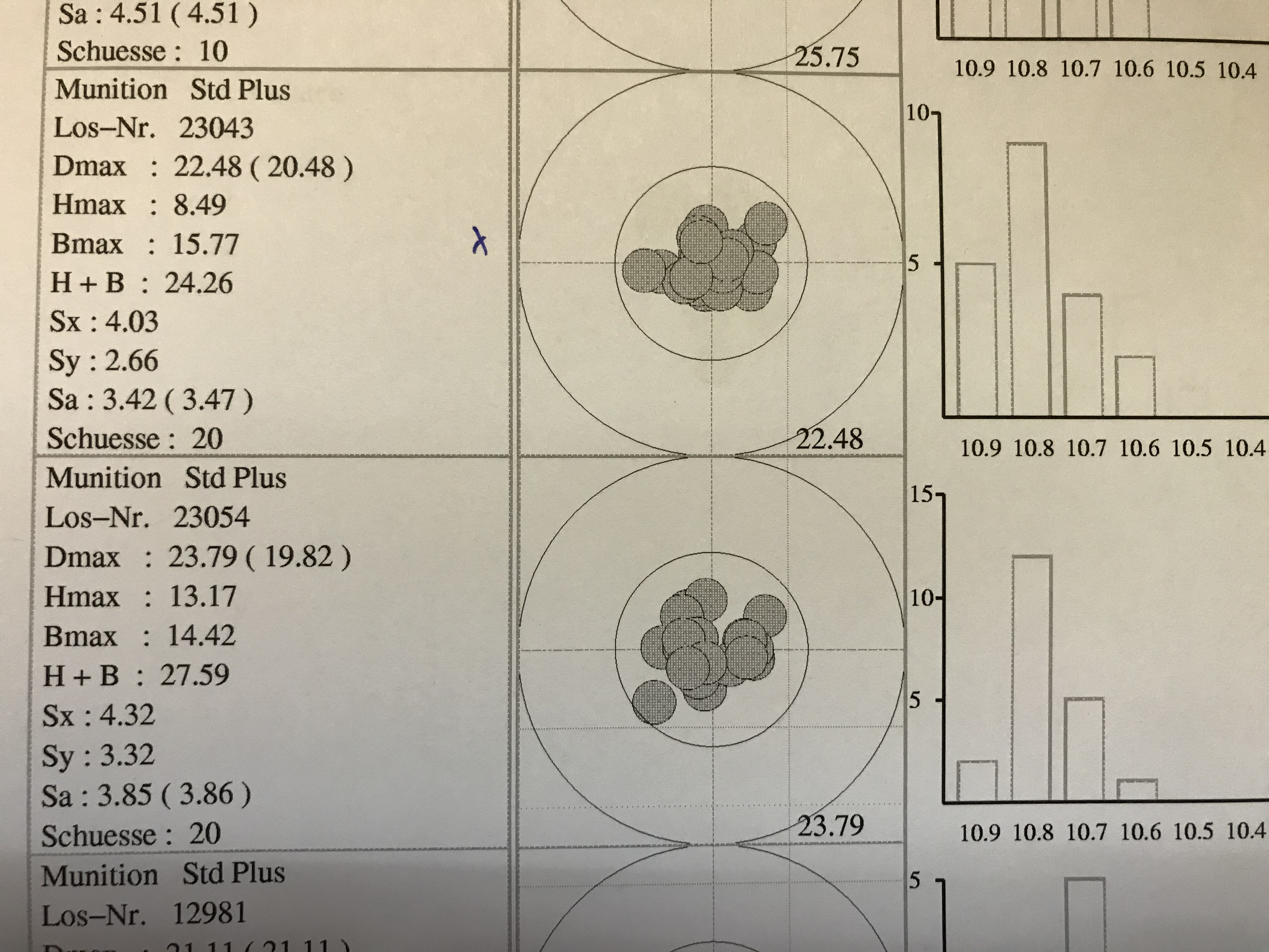

Unter Dmax für Durchmesser ist das Ergebnis angezeit für die 20-Schuss-Bilder. In der Klammer dahinter der Wert für die ersten 10 Schuss. Somit eindeutig eine Veränderung, bei der man unter Berücksichtigung von nur 10 Schuss eine andere Sorte bevorzugt hätte!
22.48 (20.48)
23.79 (19.82)
Wichtig ist auch nicht nur der Streukreisder Munition, sondern auch wieviel zentrische Schüsse mehr im Verhältnis zu anderen Sorten sie abliefert!!!
Zu sehen in der Tabelle rechts daneben. Bei 20 Schuss deutlich mehrmals 10,9 oder 10,8!!!
Also, es gibt mehrere Faktoren für eine gute Charge.
Wichtig ist, denke ich, das Endergebnis, welches einen selbst zufrieden stellen sollte. Unabhängig, ob es andere Chargen geben sollte. Vorallem noch dann, wenn man ein gutes Ergebnis mit einer günstigen Sorte erzielt. Ich habe vor Ort mit Andreas Schnitzeler getestet und gesprochen. Ich selbst war von meiner Seite Richtung Lapua Midas + gegangen. Er selbst riet mir jedoch mit der SK Standard Plus zu beginnen, da diese für meine Freie Pistole Walther FP 500 die richtige Wahl sei. Ersollte Recht behalten. ALLE teureren Sorten waren im Ergebnis schlechter!!!
Schussbilder mit 20 Schuss!
