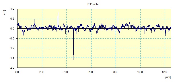

Wo wird hier die Rauheit vermessen? Wie groß ist die Rauheit vorher und dann nachher?
Nur zur Info: so sieht der Messwert einer (von mir vermessene) polierten Probe aus
Ein Knackpunkt ist aber auch hier gegeben:
Zitat
Längsrichtung zur Laufseelenachse entstandenen, mikroskopisch feinen Riefen/Rillen zu glätten.
Wenn man jetzt weiß wie man Rauheiten bestimmt wirds dann da schon lustig.
Nun sind wir nämlich bei einer ganz anderen Baustelle. Wie bestimme ich den nun die Rauheit in dieser Richtung? Benötige ich eigentlich die Rauheit in dieser Richtung oder muss es dann doch 90° dazu sein? Oder auf die gedachte Normale des Zuges?
Mit optischen Systemen geht dies vermutlich nur zerstörend. Andere Möglichkeiten sind mir nicht bekannt. Dafür ist einfach das Löchlein zu klein. Ebenso ist es nicht mit mechanischen Systemen (die relativ billigen Messungen) möglich.
So jetzt Frage ich die wenn ich es nicht messen kann wie will ich dann die Aussagen tätigen welche im ersten Dokument vorzufinden sind?

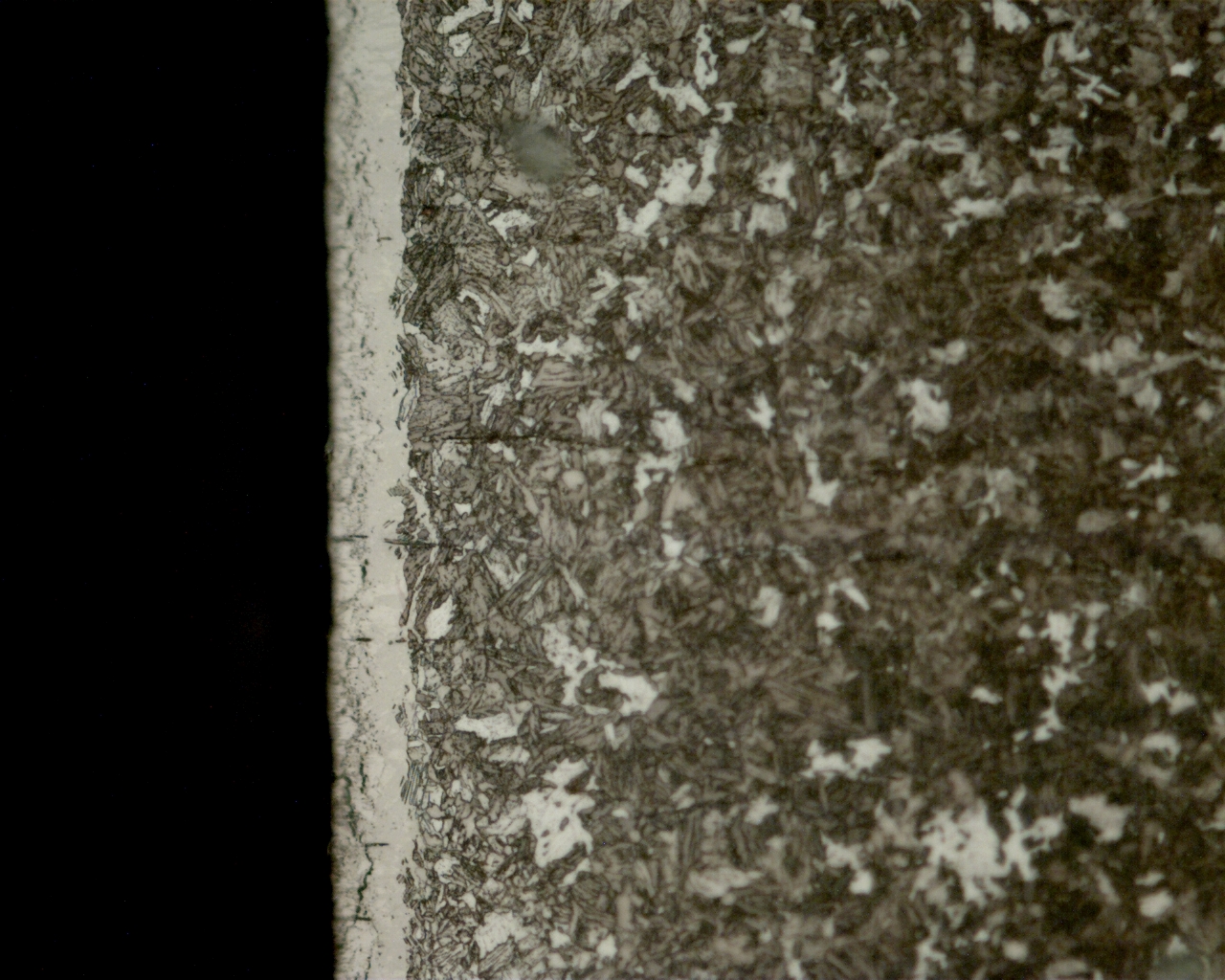

Ebenso wäre es jetzt wirklich mal interessant einen Schliffprobe eines Laufes wie im zweiten Dokument ersichtlich vor dem ersten Schuss, nach dem ersten Schuss und dann nochmal nach den 1000 Schuss zu machen. Da brauche ich aber dann schon 3 Läufe da dies auch nur zerstörend möglich ist.
Ebenso ist da die Probenvorbereitung nicht wirklich trivial, recht zeitaufwändig und teuer. Das Ätzmedium könnte ich dir so aus den Stegreif jetzt auch nicht nennen wenn ich ebenso die Tombakablagerungen mit ansehen will. Zudem sollte man auch den Stahl vorher kennen. Ansonsten schlägt man sich da zunächst mit der Bestimmung, warum manche Sachen so sind wie sie sind, herum.
Ganz nebenbei sind die Riefen und Rillen auch nicht immer das was sie zu sein scheinen. Sieht unter dem Mikroskop dann doch mal anders aus als man eigentlich glaubt.
Hoffe das war jetzt konstruktiv genug.
Gerne auch Input von deiner Seite. Eventuell habe ich da metallurgisch noch was übersehen.
Hier noch im Anhang so ein Bildchen damit sich der eine oder andere noch etwas darunter vorstellen kann.

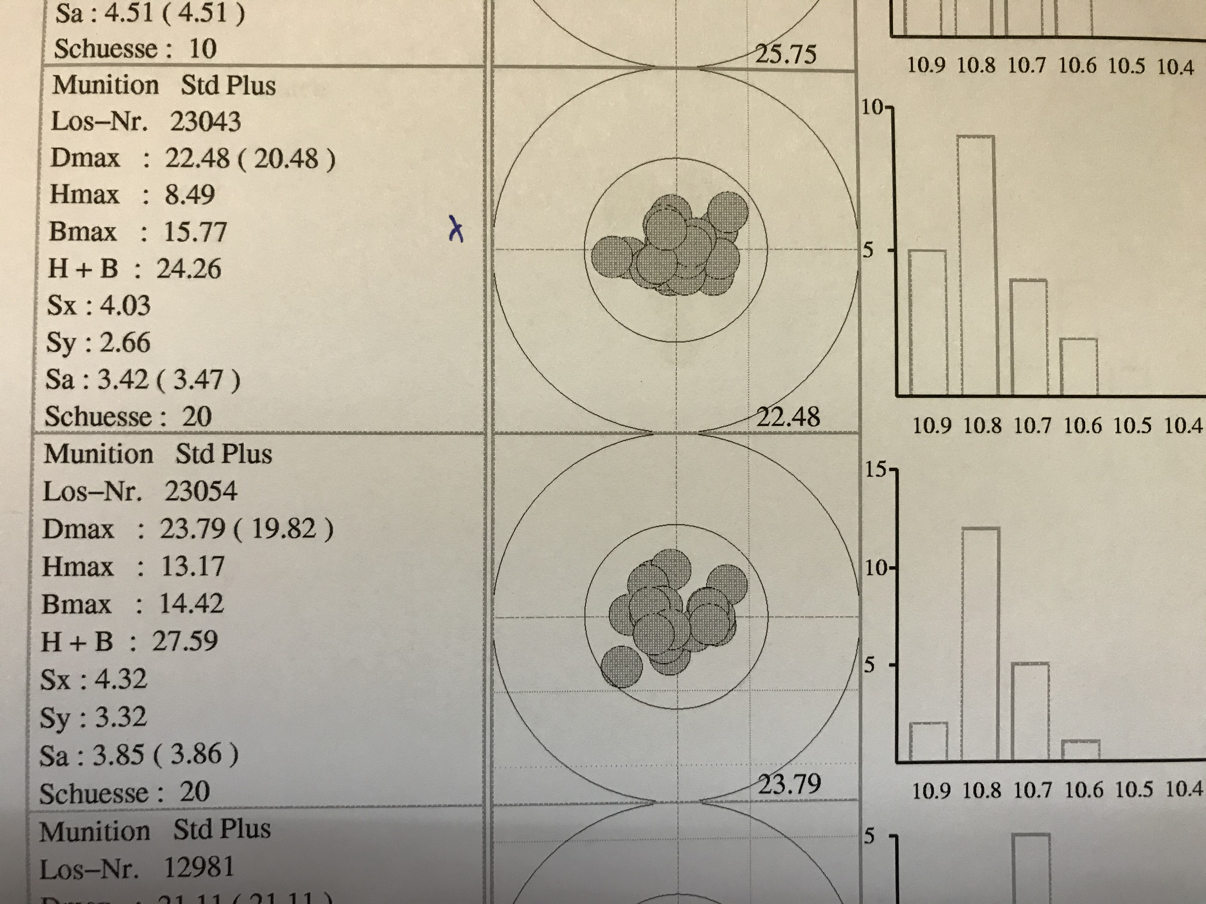

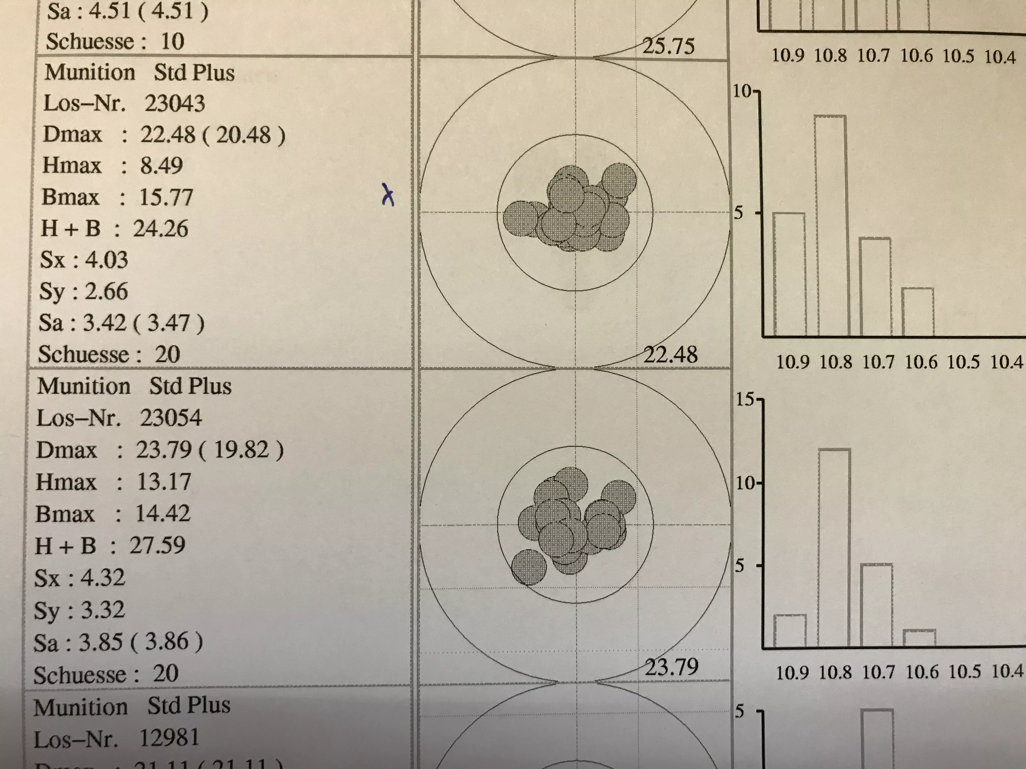

Alles anzeigenUnter Dmax für Durchmesser ist das Ergebnis angezeit für die 20-Schuss-Bilder. In der Klammer dahinter der Wert für die ersten 10 Schuss. Somit eindeutig eine Veränderung, bei der man unter Berücksichtigung von nur 10 Schuss eine andere Sorte bevorzugt hätte!
22.48 (20.48)
23.79 (19.82)
Wichtig ist auch nicht nur der Streukreisder Munition, sondern auch wieviel zentrische Schüsse mehr im Verhältnis zu anderen Sorten sie abliefert!!!
Zu sehen in der Tabelle rechts daneben. Bei 20 Schuss deutlich mehrmals 10,9 oder 10,8!!!
Also, es gibt mehrere Faktoren für eine gute Charge.
Was mich wundert, dass über die o.g. Zahlen und die festgestellten Veränderungen überhaupt nachgedacht wird. Das sind einfach inakzeptabel hohe Werte. Beim BDS hat die Zehn für das 50-m-Schießen (mit ZF 12x und Zweibein für die Waffe) einen Durchmesser von 6,4 mm. Wenn man jetzt 2x D des Geschosses dazu rechnet, beträgt der höchst zulässige Streukreis 17,6 mm. Alles darüber hinaus ist Abgrund. Bei der letzten DM wurden in dieser Disziplin 2113 Werte von 295 bis 297 geschossen.
Mit meinem Mittelklasse-Anschütz, einem 64 MPR, ergab der erste Munitionstest mit RWS R50 einen Streukreis umschlossen von 14 mm. Gekauft habe ich damals 5.000 Schuss. Beim späteren zweiten Munitionstest ergaben sich mit der 1. Serie 12,72 mm umschlossen, 2. Serie 12,54 und die dritte mit 15,90 mm (ein Ausreißer). Diesmal habe 4000 Schuss gekauft, mehr war leider nicht mehr da.
Rechnen wir mal zurück. Wenn man 3 mm Zittertoleranz des Schützen auf 50 m annimmt, dann darf der Streukreis der Munition umschlossen höchstens 17,6 - 3,0 = 14,6 mm betragen.
Klaas
Für Gewehr ja. Ist aber kein Gewehr.
klaas: Werte wurden mit einer Freien Pistole Walther FP500 auf 50m ermittelt (Bild siehe Galerie). Kann nicht mit Gewehrlauf verglichen werden.
