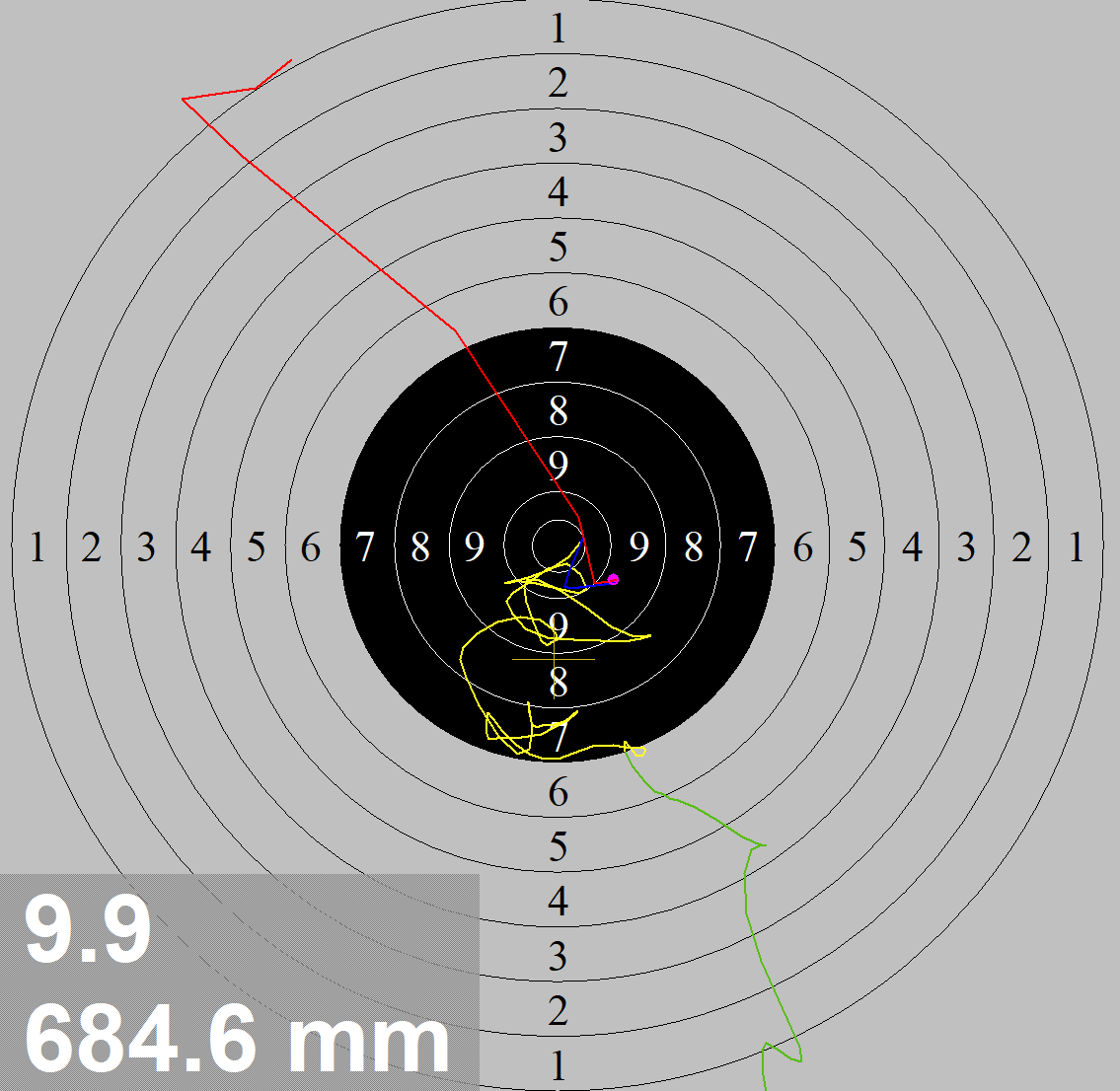

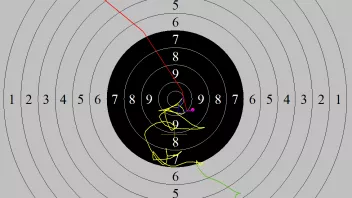

  • Ich habe mit dem neuen Scatthalter von MEC für die Pardini die ersten Traniningserfahrungen sammeln können. Ich habe ihn bisher an 2 Pardini Sportpistolen getestet. Bei der eine zeigt mein Scatt MX-02 sehr genau auf die Scheibe. Bei der anderen Waffe war ein leichter Versatz nach rechts. Das muss ich ggf. mit kleinen Unterlegung ausgleichen. Präzision funktioniert sehr gut (Siehe Bild). Ich habe nur noch keine Erfahrungen was die Messwerte angeht. Der Zielweg meines Trainingsprobanden (ca. 570 mit der Sportpistole) sieht aber schon mal gut aus. Die Trainingsaufgabe der zusätzlichen Temporeduktion bei Erreichen der Spiegelunterkante und Anwachsen des Kontrollweiß wurde gut umgesetzt. Ein paar Reserven sind da noch. Die Kontrollzeit ist wie bei LP auf 1s und die blaue Linie auf 0,1s eingestellt.
    Duell aufzuzeichnen ist schwieriger. Zum einen hat der nicht mittige Halter gestresst, weil teilweise die Nachbarscheibe mit im Bild war und es deswegen keine Messung gab. Nachdem die rechte Nachbarscheibe abgehangen war, ging es dann. Außerdem klappt das mit der Disziplin Duell/Rapid Fire in Scatt nicht. Ich bekam keine Kalibrierung hin. Zum Glück konnte ich an kompetenter Stelle nachfragen und habe dann die Präzisionsscheibe auch für Duell verwendet. Das Kalibrieren war da etwas fummeliger, da ich ja den Treffer auf der Duellscheibe auf Präzision umrechnen musste. Also Kalibrieren am besten mit Einzelschüssen um Duell. Das war eine ganz neue Erfahrung für mich, die Einfahrbewegung auf die Scheibe, das Stehen vor Schuss in der Auslösephase und ein ggf. vorhandenes Überfahren nicht nur kurz zu sehen, sondern nachvollziehbar visualisiert zu bekommen.

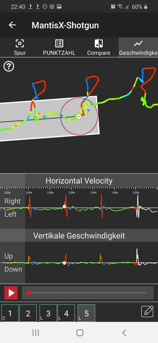

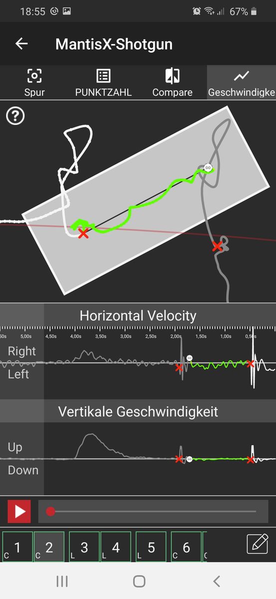

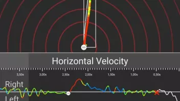

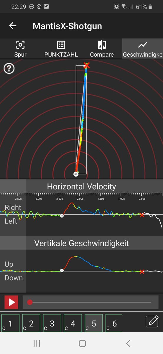

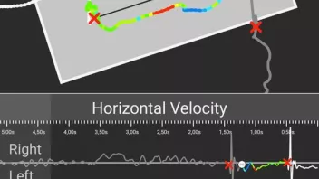

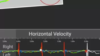

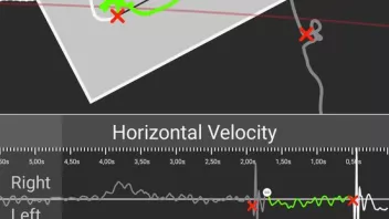

  • Das Scatt läßt sich ergänzen durch das Mantis x. Da es mit dem Scatt nicht möglich ist, den gesamten Bewegungsablauf darzustellen, oder eine Schnellfeuerserie mit 5 Schuß zu analysieren, ist es nur eingeschränkt von Nutzen. Den fehlenden Teil kann man mit dem Mantis beisteuern. Die Software, die eigentlich für Flintenschießen gedacht ist, stellt die Bewegung dar. Auch für 5 Schuß in Folge. Für Duell kann man schön ablesen, wie lang die Beschleunigungs- und Verzögerungsphase dauert und ob der Schütze überfährt, nicht zum Stillstand kommt... . Schnellfeuer ebenfalls.

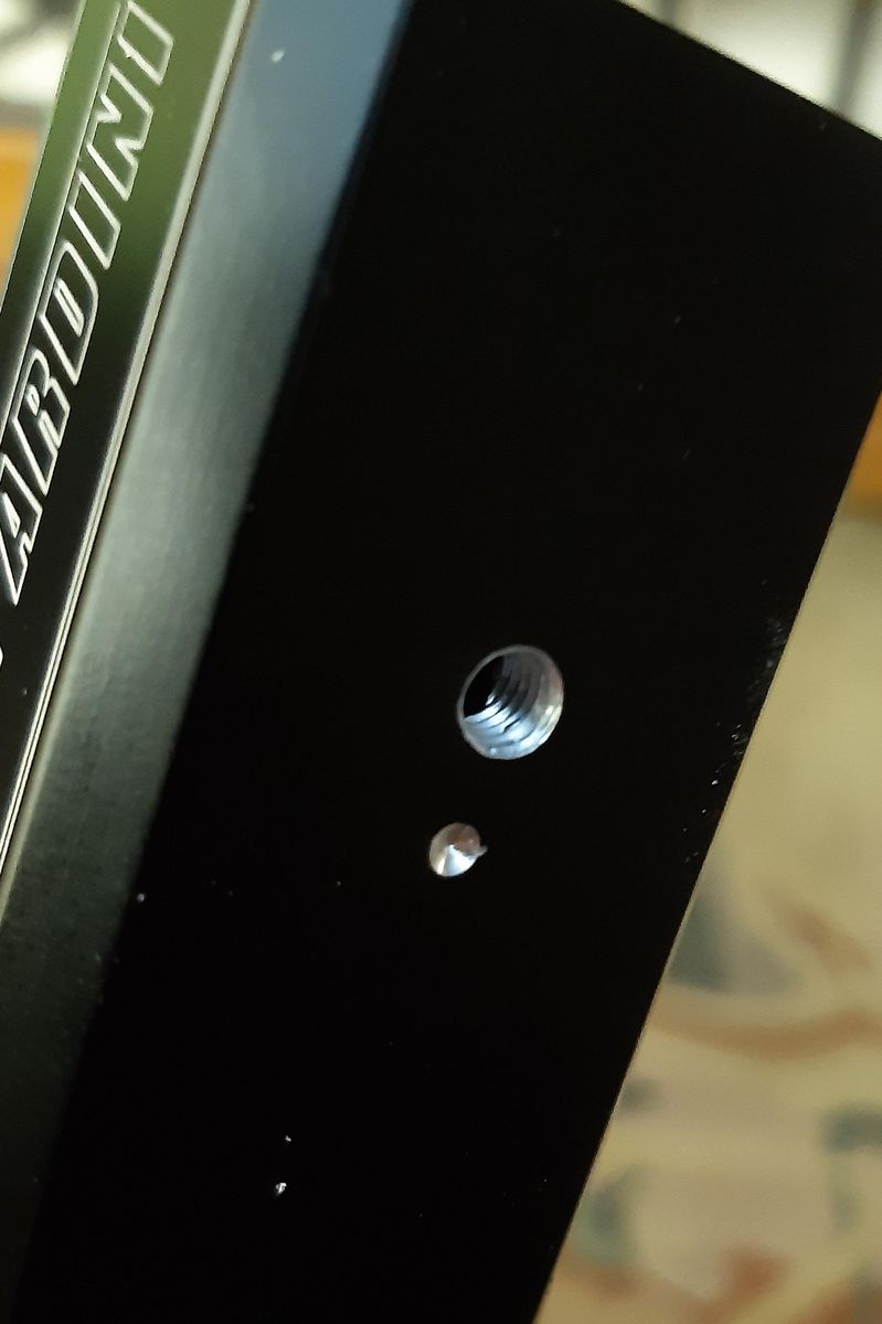

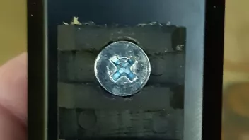

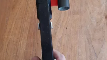

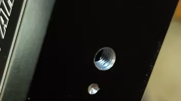

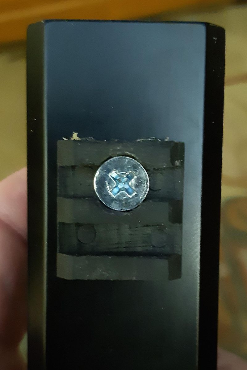

  • Ich habe es an einer Pardini SP 22 und an einer Walther LP500. Das Mantis X passt auf eine Picatinny Schiene. Da gibt es bei Mantis selbst welche, sind aber auch sonst im Netz zu finden. Die Schiene kann man mit Klebeband, Silikon, Heißkleber etc. irgendwo an der Waffe befestigen. Ich habe Bilder meiner Pistolen in der Galerie. Da ist es zu erkennen. Für das Scatt habe ich dann einen Adapter für diese Schiene gebaut. Das funktioniert. Bei den Versuchen mit Lanfear und dem Scatt hat sich dann aber die Schiene durch Gewicht und Kabelzug gelöst. Also habe ich in den Laufmantel ein Gewinde geschnitten und die Picatinnyschiene jetzt angeschraubt.

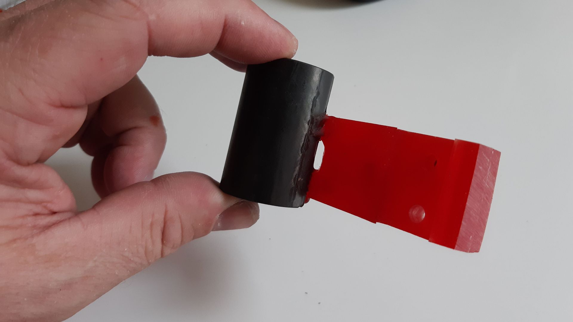

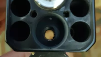

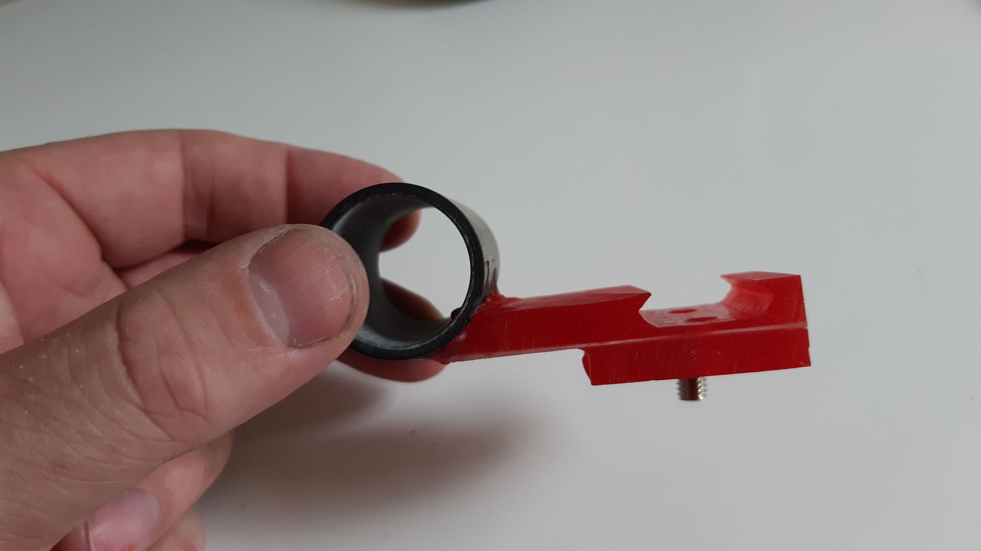

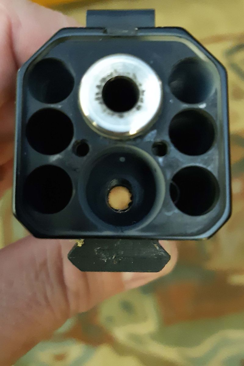

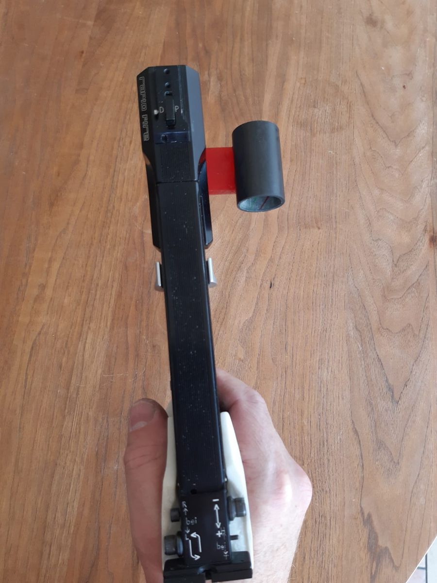

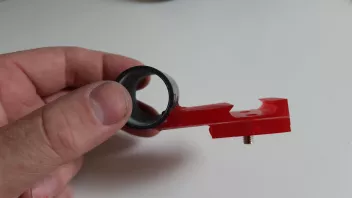

  • Hier sind mal ein paar Bilder des Prototypen für das Scatt. Hintergrund war ein System zu haben, mit dem man einfach und schnell das Scatt an die verschiedenen Fabrikate der Spopis montieren kann. Außerdem sollte es möglich sein, die Waffe abzusetzen und mit Sicherheitsschnur ablegen zu können. Die Picatinnyschiene muss an jeder Waffe fest angebracht werden.

    Wie wird das SCATT montiert? In der Tube oder an der Tube?
    DSB Schütze
    LuPi, SpoPi, FreiPi, Pistole/Revolver
  • Das ist so zu sagen die Dummy Kartusche. Da wird es dann so mit der original Halterung befestigt, um Höhe und Seite korrigieren zu können. Eine Halterung, die das kann wäre eben komplizierter zu konstruieren. Da ich die Halterung des Scatt nicht vor Ort hatte, habe ich mich am Durchmesser einer Kartusche orientiert. Es wäre aber mit halbem Durchmesser besser gewesen. Ist eben nach ein Prototyp. Lanfear und ich würden uns über alternative Ideen freuen.
