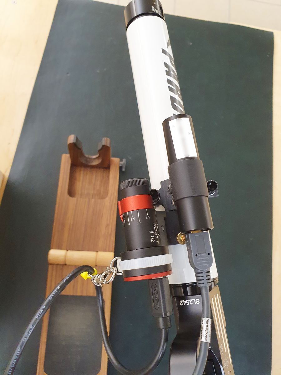

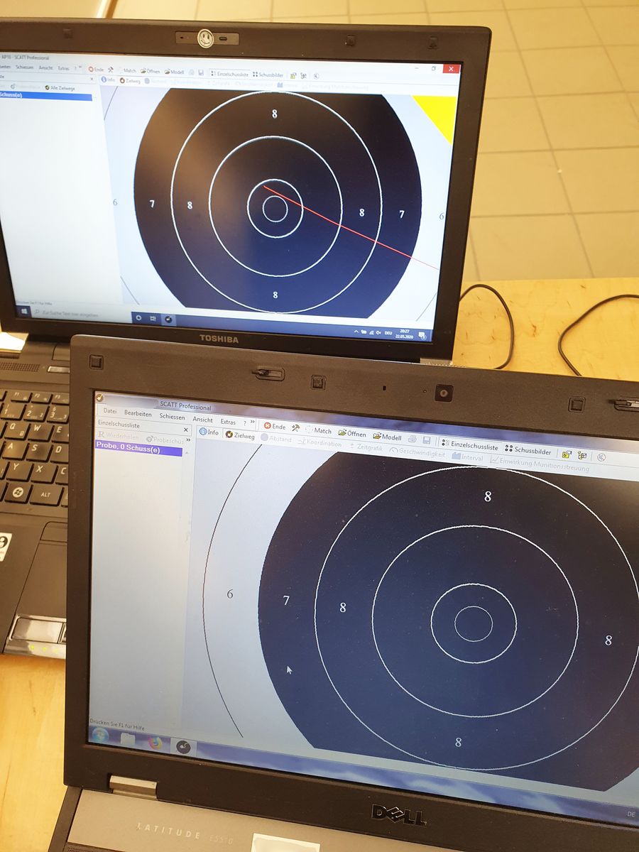

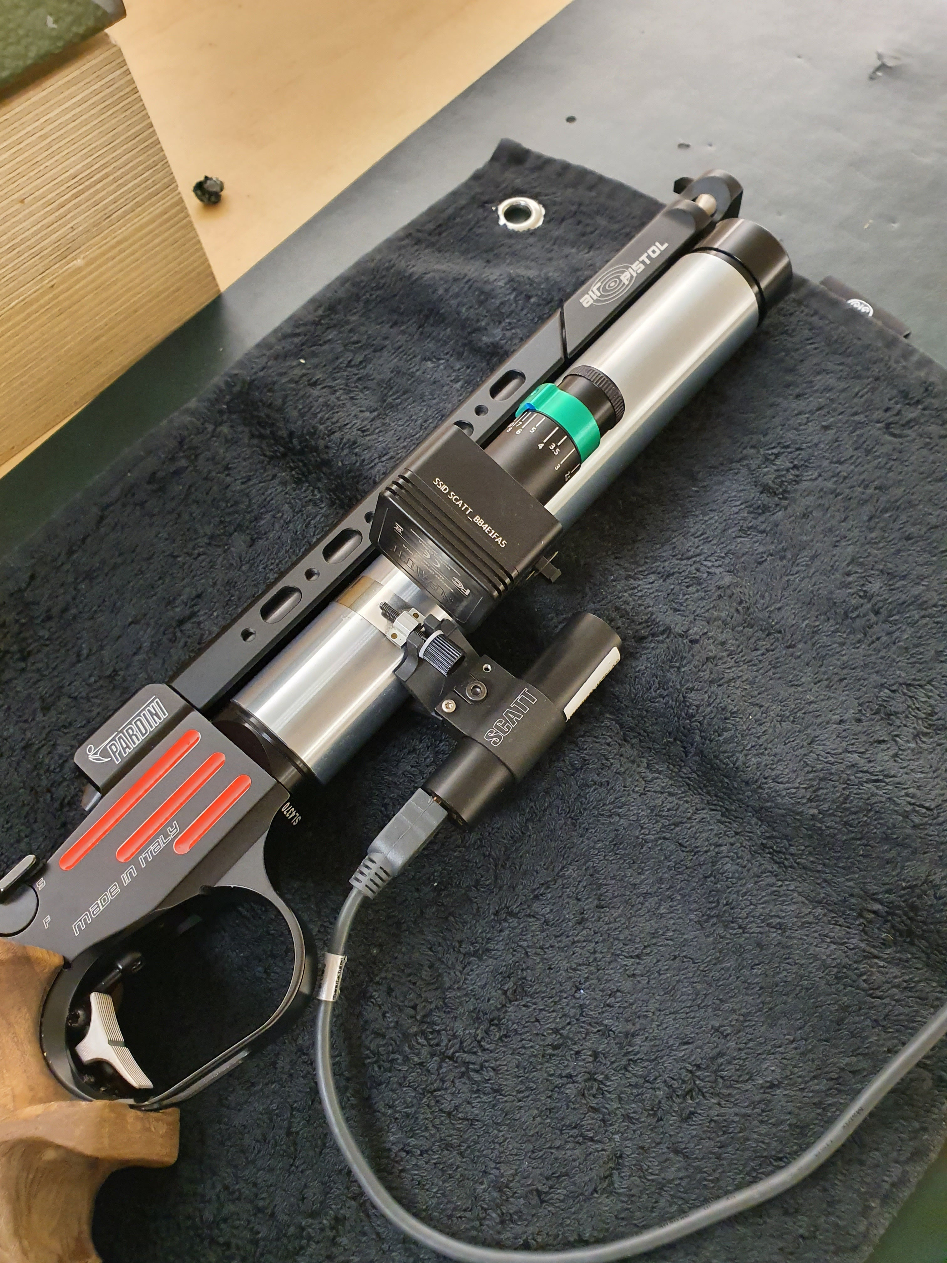

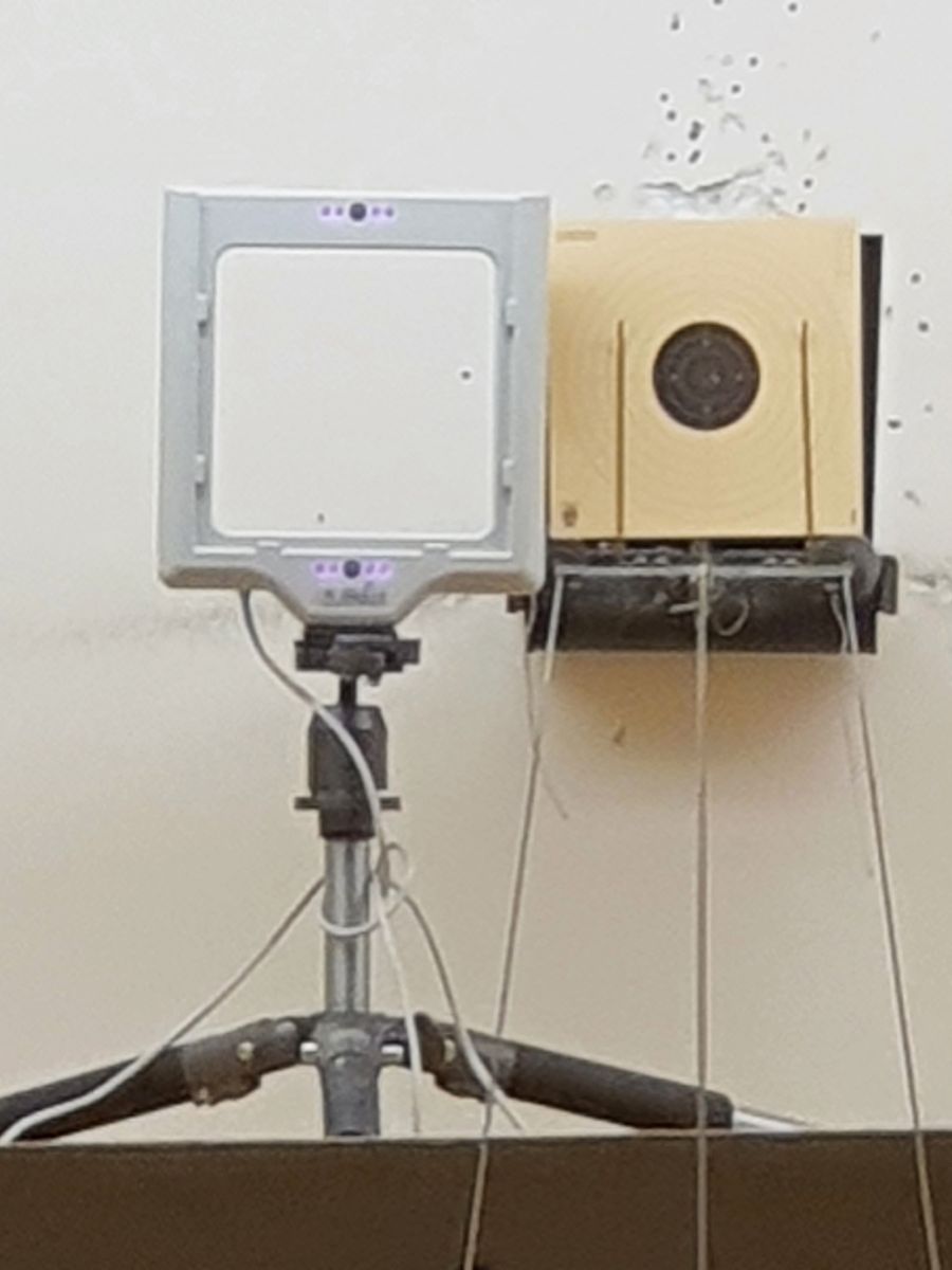

  • Ich hatte gestern Abend im Training die Gelegenheit eins der USB-Scatt aus dem Verein und mein MX-02 zu vergleichen. Ich habe für beide auf zwei verschiedenen Notebooks die Software Scatt Professional genutzt (Siehe Foto). Beide Geräte waren an derselben Waffe zur gleichen Zeit befestigt (Siehe Foto). Da wir kein Elektronik haben, steht der USB Senderahmen links neben der Scheibe der Zuganlage (Siehe Foto).
    Anbei beide Messdateien: Vergleich USB-Scatt mit MX-02.zipVergleich USB-Scatt mit MX-02.zip

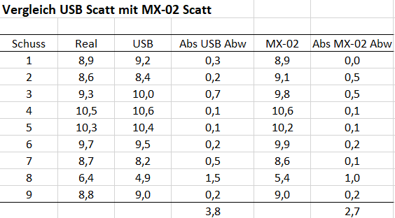

    Eigentlich sollten es 10 Schuss werden. Schuss Nr. 5 ist ein Trockenschuss, weswegen ich den mangels realer Überprüfbarkeit verborgen habe.
    Ich habe ganz simpel die Scheibentreffer auf eine Scheibenvorlage übertragen und dann die Zehntelwerte geschätzt. Die habe ich dann mit den Scatt-Treffern verglichen. Dann habe ich die Summe der Absolutabweichungen aufaddiert. Das USB-Scatt ist etwas ungenauer. Allerdings nicht in der Größenordnung wie ich es in Erinnerung hatte. Wenn ich jetzt noch die deutliche Abweichung bei dem viel zu früh gelösten Schuss Nr. 8 herausnehme, sind beide System hinreichend genau und nur wenig auseinander.
    Beide Systeme messen trotz gleicher Bewegung unterschiedliche Werte bei 9a0,10.0, 10a0 und Geschwindigkeit.

    Sorry, wenn das nicht so klar geworden ist. Ich würde heute kein USB-Scatt mehr neu kaufen. Das heißt aber nicht, dass es für Zwecke der Leistungsdiagnostik oder andere Trainingszwecke nicht eingesetzt werden kann oder sollte. Meine gefühlten großen Abweichungen zu einem MX-02 haben sich ja in meinem Test gar nicht bestätigt.
    Davon abgesehen, wird USB-Scatt in der Nationalmannschaft Pistole in der Leistungsdiagnostik eingesetzt. Wer wäre ich zu behaupten, dass USB-Scatt nichts taugt.
    Wenn Du Dir der messtechnischen Unzulänglichkeiten der Scattsysteme (nicht vergleichbar und ungenau) bewusst bist und die reale Trefferlage berücksichtigst, kannst Du jedes Scatt-System einsetzten. Immer das gleiche System für das Aufzeigen von Entwicklungen zu nehmen, ist eine sehr gute Idee und auf jeden Fall empfehlenswert.
