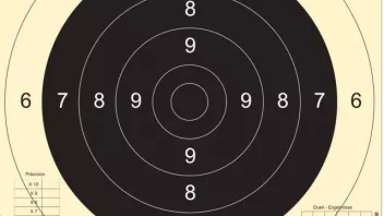

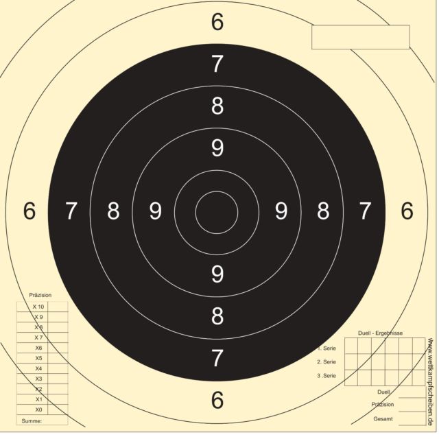

    Hier sind die DSB-Pistolenscheiben zum Ausdrucken, auf drei Zimmerentfernungen:
    https://www.formgriffe.de/shpPfCnt.php?sCI=125
    Messt nach, dass Euer Drucker die auch in richtiger Größe augedruckt hat. :)
    Gut Schuss,
    Carcano
  • Gut gemeint, verkleinerte Scheiben auf kurze Distanz sind viel zu scharf und haben einen zu hohen Kontrast. Das Auge wandert schneller zur Scheibe. Besser dunkelgrau mit unscharfem Rand. (Noch besser, Abzugstraining gegen die weiße Wand).
  • Besser dunkelgrau mit unscharfem Rand.
    Diese Scheibe ist für 10m kalibriert. Habe ich vor einigen Jahren für unser Nachwuchstraining erstellt, als wir noch keine elektronischen Anlagen hatten. Da wir aber immer noch die alten Zuganlagen nicht komplett abgebaut haben, wird sie immer noch (leider viel zu selten) verwendet. Nunja, erstmal gar nicht, da zu ...
    Einfach entsprechend kleiner ausdrucken, wenn ihr keine 10m habt.
  • Ich hab ein wenig gebösselt und mal drei verkleinerte Vorlagen im Faktor x 0,3, ergo für 3 m Distanz fürs Zimmer, für Trockentrainierer in einer zip zusammengefasst. Einmal ne scharfe Scheibe, dann zwei verschiedene Unschärfestufen. Ihr müsstet die mit 100 % Skalierung ausdrucken und dann müsste es größenmäßig eigentlich stimmen (auf 1 oder 2 mm Differenz kommts fürs Trockentraining ja eher nicht an). Viel Spaß ;)Lupi für 3m Trockentraining Vorlagen.zip
