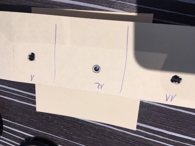

ein Munitionstest (am besten mit v/0-Messung) hat für mich mehrere Aspekte:
- Waffenfunktion (ungleichmäßige v/0), gerade bei gerbauchten oder älteren LP´s
- zu hohe oder zu niedrige v/0 (dann klappts auch mit der Präzision nicht)
- einigermaßen gute Diabolos für LP Freihand zu finden (und da brauchen ich keinen Durchmesser von 5,0 mm ….)
Wenn das alles passt, weiß ich wenigstens, wie schwach der Mann hinter der LP ist ![]()
Was anderes ist es bei Auflage, da muss es präziser sein, so wie hier bei meinem LG ….., auch wenn es ein Test auf Scheiben war.
