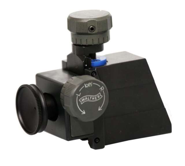

    Ohne Angabe der Visierlänge ist ja der Versatz auf der Scheibe pro Klick ja auch nicht vergleichbar. Dies muss sich der Bediener auch im klaren sein.
  • Die Herstellerangaben würde ich unter vorbehalt sehen, Centra zB. gibt für den Spy pro Klick 0,02mm an. Wie sind die 0,02mm zu verstehen, ganz sicher nicht als Verstellweg auf der Scheibe auf einer Entfernung von xy.
    Und wenn man bedenkt, 24 Klicks pro Umdrehung, ... würde eine Steigung von 0,48mm bedeuten. Solch ein metrisches Gewinde existiert nicht, könnte höchstens etwas zölliges sein.
  • Das kannst du ganz einfach testen:
    Der 10 Klick Diopter hat ca. 4 Klick pro Ring.
    Der 20 Klick Diopter hat 8 Klick pro Ring.
    Was lst naheliegender als die Klicks pro Umdrehung zu zählen? Ein 10erKlick-Diopter hat 10 Klick pro Radumdrehung, ein 20erKlick demzufolge 20 Klicks.
    Interessantes Thema, ich habe mir zuvor noch keine Gedanken darüber gemacht, aber nachstehende Überlegung würde ganz gut zu den Angaben zu meinem Diopter passen. Irrtum vorbehalten - Fehler bitte aufzeigen!
    Der Spy hat 24 Klicks auf einer Umdrehung und wenn man von einer Gewindesteigung von 0,5mm pro Umdrehung ausgeht, würde ein Klick = 0,5mm/24Klick = 0,02 mm (gerundet) Verschiebungsstrecke bei deinem Durchblick bedeuten. Das kannst du jetzt im Strahlensatz einsetzen. Punkt S wäre das Korn. Die Strecke BD (0,02mm) wäre die Diopterbewegung, die Strecke AC wäre die Strecke auf der Scheibe, parallel zu BD). Die Strecke SC wäre der Abstand vom Korn zur Scheibe sagen wir mal 9,2m und die Strecke SB (angenommen 0,8m) wäre die Strecke vom Korn zum Diopter.
    Somit ergibt sich SC/SB=AC/BD aufgelöst nach Strecke AC (auf der Scheibe) ; AC=SC/SB*BD oder mit Zahlen AC=9,2m/0,8m*0,02mm=0,23mm

    Ja, pro Klick 0,23mm beim LG 10m bzw. 1,23mm beim KK 50m.
  • Da man ja mit der Optik ein ganzes Stück hinter der 10m Linie steht, kann man ruhig mit 9,70 m rechnen.
    Ich hatte es ja oben schon gerechnet, für ein ‚normales‘ 10 Klick Diopter wären das rund 0,6mm/Klick oder auch ca. 9 Klicks für einen ganzen Ring.
  • Da kann sehen daß bei solch geringen Verstellwegen beim LG 1-2 Klicks nichts bewirken, die gehen in der allgemeinen Munitionsstreuung unter.
    Beim KK schießen sogar noch mehr.

  • Nicht zu vergessen bei der ganzen Diskussion ist das Auflösungsvermögen des menschlichen Auges. Nach "Wege des Gewehrs", Seite 196 beträgt diese >=2mm auf 50m, d.h etwa einem Klick bei einem 10-Klick Diopter.
    Nach meiner fast 40-jährigen Schiessport Erfahrung kommt dies in etwa hin.
    Für mich ist die Hysteresefreiheit und Robustheit (besonders bei 300m GK) eines Diopter viel wichtiger. Ich kann diesbezüglich bei meinen 10 Klick Diopter Hämmerli 461 und Anschütz 7002/10 nur Gutes berichten
