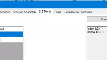

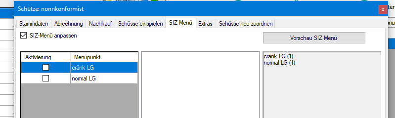

Jetzt habe ich die Aufgabe ein Wertung für Schützen mit Hilfsmitteln anzulegen. Diese Wertung kann Schützen jedes Jahrgangs enthalten. Ich habe eine Gruppe Hilfsmittel erstellt und die Schützen entsprechend zugeordnet. Mein Problem ist jetzt, dass den Schützen über die Jahrgänge zusätzlich die Wertungen ohne Hilfsmittel zugeordnet werden und die Ergebnisse auch in diese Ergebnislisten einfließen. Gibt es eine Möglichkeit, den Schützen mit Hilfsmittel nur diese Wertung am SIZ anzeigen zu lassen und dass die Schüsse nicht in die Wertungen der einzelnen Klassen einfließen.
