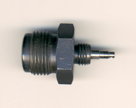

  • Hallo Califax,
    bei uns gibt's kein Problem mit einem Adapter und vier Kartuschen.
    unser Adapter zum Vergleich:
    Ich glaube trotz allem, daß es bei Dir nicht am Adapter liegt, sondern an einer Dichtung!
    Du hast winzige Silikonringe in den Kartuschen und einen großen am Boden des Adapters.
    Prüf mal zuerst, ob es zwischen Adapter und Flasche zischt oder zwischen Adapter und Kartusche. Dann weißt Du, wo Du weitersuchen mußt.
    Es kann nicht schaden, alle Dichtungen zu tauschen.
    ... Bei uns war auch schon mal ein herausgefallener Dichtring im Anschlußgewinde der Flasche liegengeblieben und daraufhin bekam man natürlich überhaupt nichts mehr dicht... ?(
    Gruß, Albert
