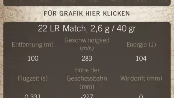

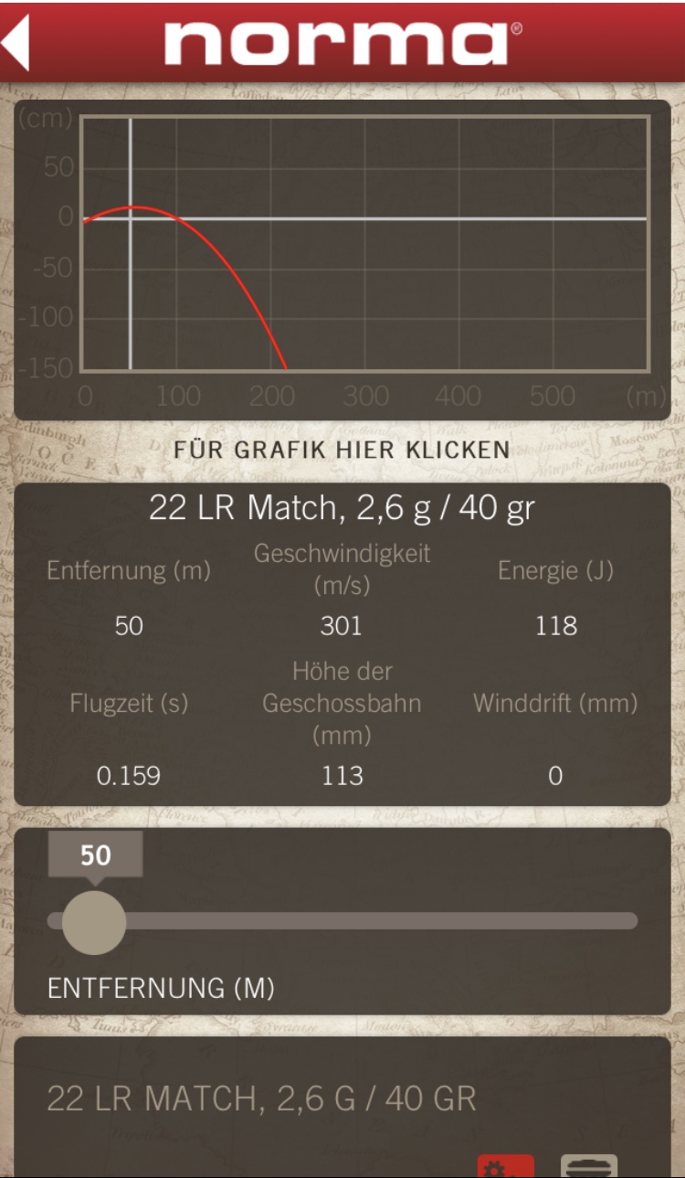

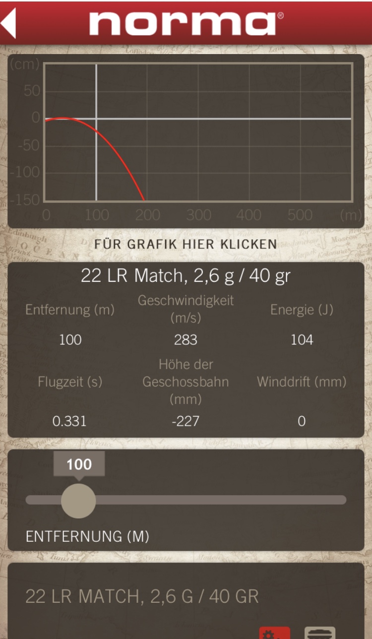

  • hier ein Bild aus “norma Ballistics” (die App läuft auf dem iphone)
    Eingeschossen auf 50m ist die rechnerische Trefferlage auf 100m mit der Patrone norma Match .22 lr 22,7cm tiefer.
    V0 330 m/s
    V50 294 m/s
    V100 270 m/s
    Geschoss
    ballistischer Koeffizient 0,15
    Geschossgewicht 2,6g (40GR)
    (es sieht nach dem üblichen, ogivalen Gechoss aus)

  • Faustformel ca. 10 - 12 cm Hochschuss auf 50 m und ca. 20 - 24 cm Tiefschuss auf 100 m anbieten.
    Das bestätigt sich in etwa auch im Ballistikprogramn.
    Eingeschossen auf 50m lägen die Treffer auf 100m ca. 22cm zu tief - das Bild dazu hatte ich meinem letzten Beitrag angehängt.
    Eingeschossen auf 100m lägen die Treffer auf 50m ca. 11cm zu hoch.
