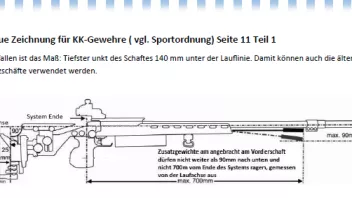

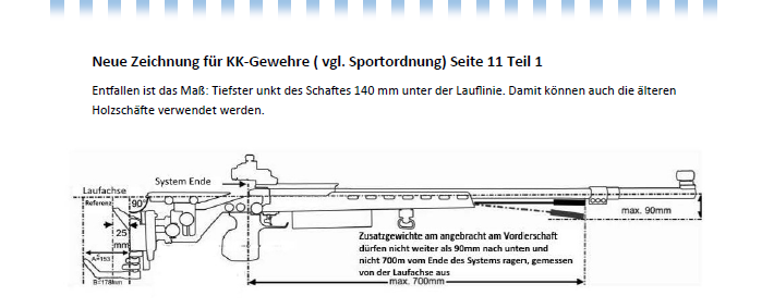

    Die Sportordnung findest Du hier. Mein Resumee war damals, ich habe keine Antwort bekommen, mit der ich zufrieden war.
    Hilft Dir das Bild hier evtl.?

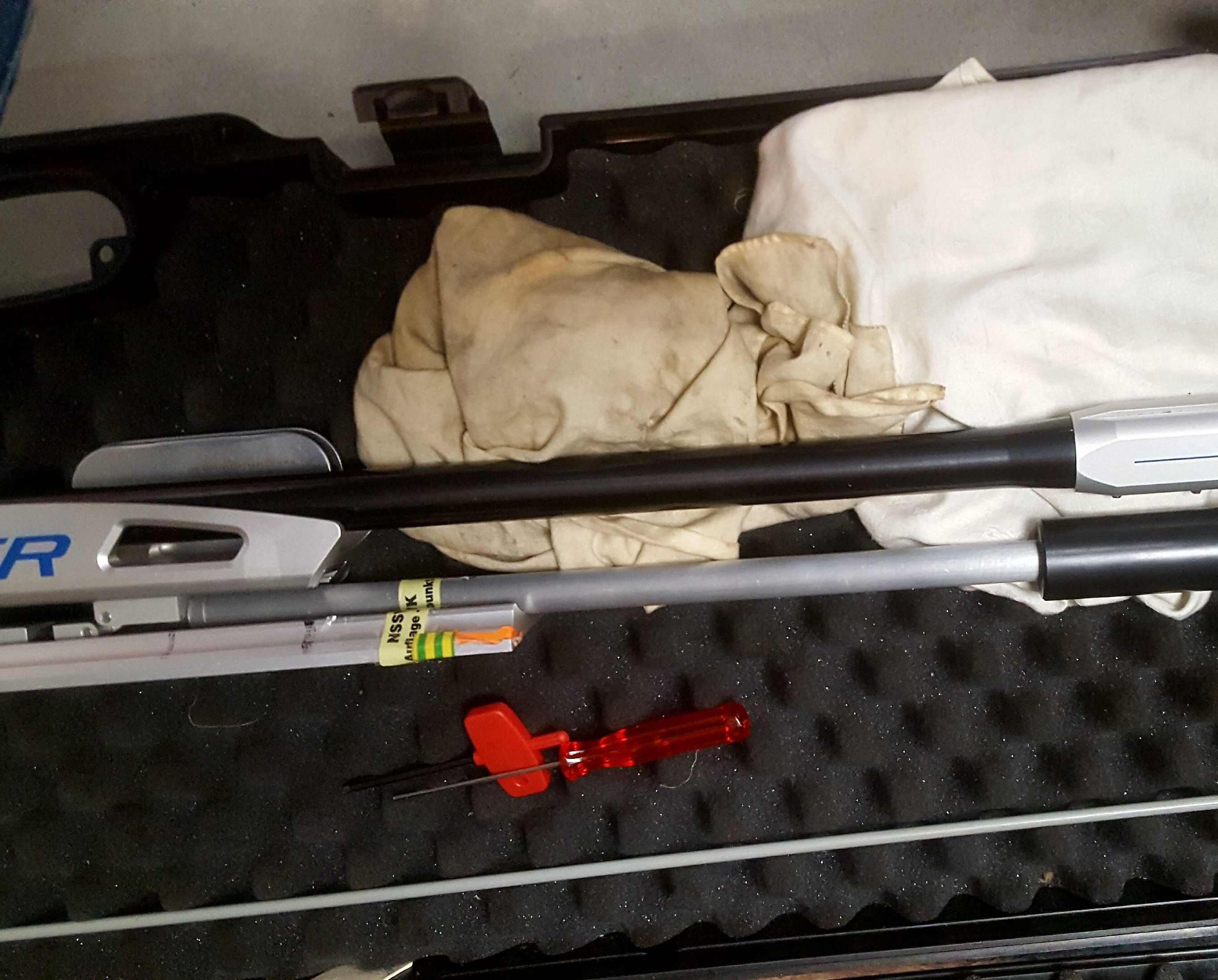

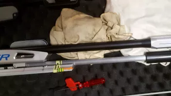

    Wenn ich das jetzt richtig verstanden habe, ragte dein an der Auflageschiene angebrachtes Zusatzgewicht über die Mündung hinaus?
  • Guten Abend Quieckley,
    Nein war es nicht und wollte auch mit meiner Antwort niemand verletzen.
    Auch nein, mein Gewicht ging nicht über die Mündung. Es ging bis kurz vor die Mündung und war an der Auflageplatte befestigt und nicht weiter unten als 50mm unter der Laufachse.
    Grüße Billy
    KK500 und LG500 für Auflage
  • Auch nein, mein Gewicht ging nicht über die Mündung. Es ging bis kurz vor die Mündung und war an der Auflageplatte befestigt und nicht weiter unten als 50mm unter der Laufachse.
    Das würde gegen die Zeichnung aus meinem letzten Beitrag verstoßen, wobei das eine Zeichnung aus den TK-Zusammenstellungen ist. Die SpO 2020 besitze ich noch nicht, und aus der Änderungsbeschreibung des DSB geht nicht klar hervor ob diese Zeichnung jetzt Bestandteil der SpO geworden ist.
    Habe gerade noch mal beim DSB geschaut, hier https://www.dsb.de/der-verband/ue…sportschiessen/ findest Du den ganzen TK-Kram. Wobei es da auch keine Zusammenfassung gibt, was gilt noch, was ist in die SpO mit eingeflossen, was gilt immer noch "nur" als TK-Info. Da findet man jetzt diese beiden Seiten von Ende September mit der Überschrift Fehlerkorrektur Seite 11/12 Teil 1, SpO 01.01.2020. Und auf diesen beiden Seiten findet man auch wieder meine obige Zeichnung.
  • Ja diese Zeichnung ist mir ja schon bekannt.
    Laut den erwähnten Personen, wird die Auflageplatte eigenständig gesehen und hat nichts mit den Schaft zu tun.
    Die Auflageplatte bezüglich der Länge ist nicht reglementiert und darf .... lang sein.
    Geregelt ist nur die Breite und der Punkt bis wohin aufgeregt werden darf. 55cm vom Systemkastenende aus.
    So wenn die Auflageplatte nicht zum Schaft gehört und von der Länge nicht begrenzt ist, warum darf dann das Gewicht an der Auflageplatte befestigt nicht länger sein.
    Ich hatte ja auch eine Auflageplatte 90 cm lang machen können und dann, was ist dann anders.
    Ich habe jetzt auch ein Bild angehängt wo man sehen kann wie vorne die Markierung an der Auflageschiene über die Gewichtsstange angebracht wurde.
    Also das Teil wurde nicht nachträglich nach der Kontrolle angebracht, so gesehen, abgenommen und ich habe gefragt ob alles so ok ist.

    Dem stimme ich zu - ich kann in der SpO nichts dagegen finden die Auflageplatte so lang wie beliebt zu machen, und auch so schwer wie beliebt (im Rahmen des Gesamtgewichts).
    Den Buchstaben nach. Da man aber in 1.5.4 reglementiert, wie weit Gewichte "am Schaft angebracht" nach vorne ragen dürfen (max 70cm vom Systemende), ist klar was man hier will. Man hat nur nicht dran gedacht diese Definition an Auflagegewehre anzupassen.
    Du hast das Schlupfloch gefunden und genutzt. Die handwerkliche Schlampigkeit in der SpO kann man Dir nicht zum Vorwurf machen, meiner Meinung nach. Zum Handling seitens der KR/Jury ist schon alles gesagt. Als gerade frisch Schießsportleiter-lizensierter habe ich allerdings gehörigen Respekt vor der Anforderungen an KR/Jury, innerhalb kürzester Zeit belastbar korrekte Entscheidungen zu treffen... das ist gerade bei der unübersichtlichen, bisweilen schlampigen SpO alles andere als einfach. Das der individuelle Schütze sich nicht bei der Waffenkontrolle für sich selbst eine belastbare Absolution abholen kann ist auch großer Mist, da man aktuell halt in gewissem Maße der Beliebigkeit ausgeliefert ist.
    "Sicherheitsvorrichtung" bei 25m-Wettbewerben ist auch so ein Mist. LuPi darf man ohne ablegen, SpoPi etc. aber nicht mehr. Dummerweise hat man das nur "nachgeschoben" und labert vorher was von "darf nur mit offenem Verschluß abgelegt werden". Mehrere Sätze später dann zusätzlich "darf nur mit eingeführter Sicherheitsvorrichtung abgelegt werden" - ja was nu? Erster Satz ist überflüssig wenn letzterer gilt.
    Gab da wieder einige DISQ wegen Verletzung Sicherheitsvorschriften - würde mich interessieren obs genau deshalb war.
    Und don't get me started zum Geeiere um die Schutzbrillenregelung... aaaaargh!
    Aber wir wissen ja wo das alles herkommt. Das Problem wird sich wohl nur durch verstrichene Zeit irgendwann lösen...
    EDIT: zwar nicht direkt in der SpO, aber in TK-Mitteilung 4-2019: "Auflagekeile, die als Zubehör unter den Waffen angebracht sind müssen in ihren Abmaßen dem Vorderschaft folgen". Also ist die Länge der Auflage sehr wohl begrenzt. Und damit wäre es folgerichtig die Gewichtsregelung aus 1.5.4 analog auch bei Anbringung am Auflagekeil anzuwenden - auch wenn es die Buchstaben nicht hergeben (und damit im Zweifel im Sinne des Schützen).

  • "1.5.4 dritte Zeichnung
    Zeichnung KK-Gewehr wurde hinter die Tabelle „Festlegungen“ geschoben und in der Zeichnung das
    Maß 140 mm gelöscht"
    Ist auch so noch Mist, weil es ja immer noch unter dem Gliederungspunkt "1.5.4 Abmessungen für Luftgewehr und GK-Standardgewehr" steht und der endet logischerweise erst vor dem Gliederungspunkt 1.6. Die Zeichnung behandelt aber explizit die KK-Gewehre und hat dadurch unter Punkt 1.5.4 genau gar nichts verloren. Die einzig richtige Lösung wäre hier die Erweiterung der Gliederung um den Punkt "1.5.5 Festlegungen für KK-Gewehre".
    Die Tabelle bei den Auflagedisziplinen (SpO 2019) sagt übrigens bezüglich der Gewichte wieder etwas anderes. :cursing:
    Aber was will man auch erwarten, wenn doch selbst solche recht einfachen formalen Dinge den Hüter der Sportordnung offensichtlich schon überfordern. Wie passt das eigentlich zum Selbstverständnis und Anspruch des immerhin doch viertgrößten Sportverbandes unseres Landes?

    für mich steht unter 1.5.4 Abmessungen für Luftgewehr und GK-Standardgewehr
    "Sämtliche Zusatzgewichte müssen innerhalb der Schaftabmessungen liegen."
    Ich kenne keine Zweibeine die nicht über die Schaftbreite rausgehen und die Stange wird sicherlich nach vorne gegangen sein. Ich finde auch keinen Punkt in Teil neun der eine Abweichung bzgl. der Zusatzgewichte für LG beschreibt, also gilt der Wortlaut aus 1.5.4.
    Ich frag mich, was eine Gewichtsstange am Schaft eines LG bewirken soll was man nicht mit anderen erlaubten Mitteln. Laufgewichten, Gewichten an der Tube, auch auf die Reihe bekommt?
