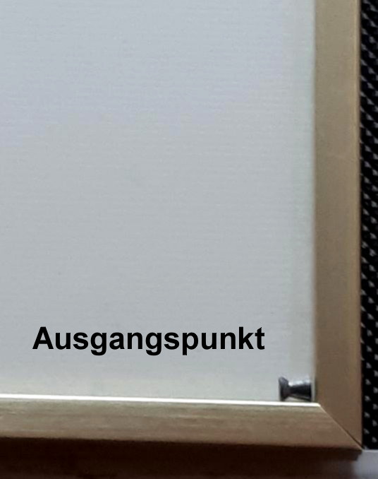

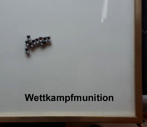

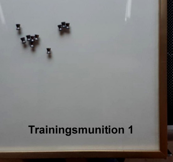

Diabolos ausrollen mit Glasplatte:
- Glas oder Spiegel mind. 30x30cm und eine ebene Holzleiste ca. 20-30mm stark nehmen
- auf einem stabilen Tisch die Glasplatte mit einer Seite über die Leiste legen ( Glasplatte braucht leichte Neigung )
- in einer oberen Ecke markiert man sich einen Startpunkt für die Diabolos dieser muss immer gleich sein
- nun lässt man die Diabolos Stück für Stück rollen
- man erkennt nach ein paar Diabolos das sich unterschiedliche Radien und Endpunkte ergeben (Event. Scheibe von unten markieren)
- diese sortiert man dann nach Gruppen
- die Diabolos die am weitesten rollen, müssten den besten Rundlauf haben

Danke für die Meldungen. Bin bei der Suche auf einen Beitrag von Hajoxyz vom 13.11.2013 im Thema Munitionstest ein sinnvoller Test? gestoßen. Dort wird erklärt wie er die auf einer Glasplatte rollen lässt, ähnlich wie vorhin Kochtip43. Der Unterschied ist dabei nur dass er eine ganze Reihe gleichzeitig auf Weg schickt.
. Das muß ich mal probieren. Also das nächste Bild von der Wand und los gehts.
