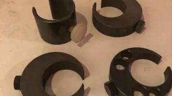

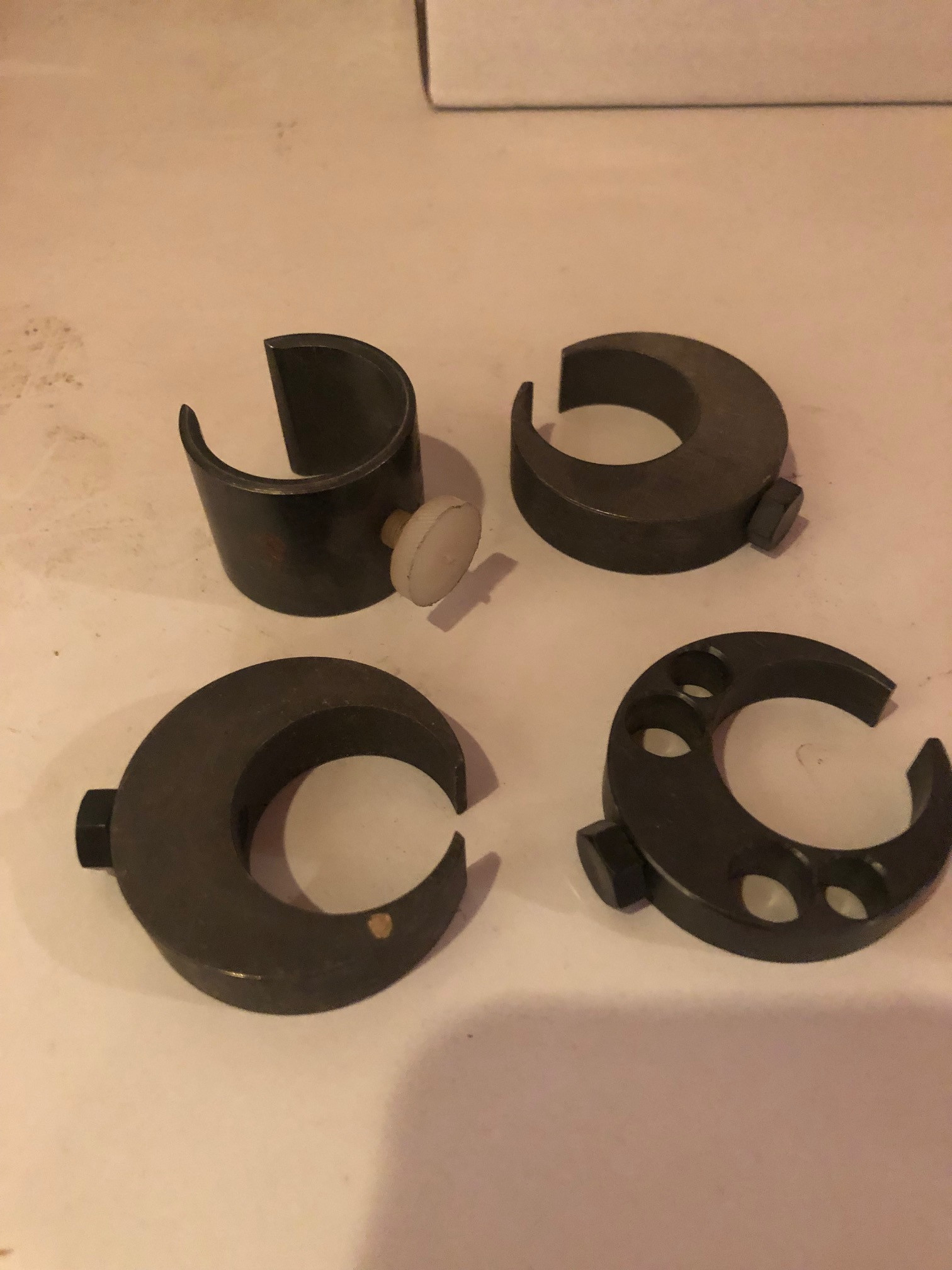

  • Hallo Albert,
    da gab es früher ettliche Modelle an Gewichten. Die ersten Generationen Waffen hatten nur solche Gewichte. So umständlich sind die gar nicht, und auch praktikabel, da man die verschieben kann. Schnell zu entfernen gehen die auch.
    Hier im Foto noch einige Modelle aus meinem Fundus.

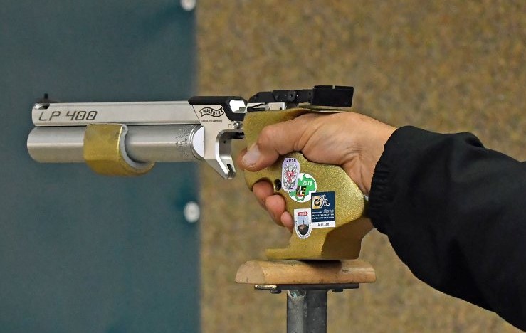

    Der Deutsche Meister 2018 SenA Valerius Rack hat sein Gewicht wie manch anderer auch an der Kartusche. Sollte also somit erlaubt sein.
