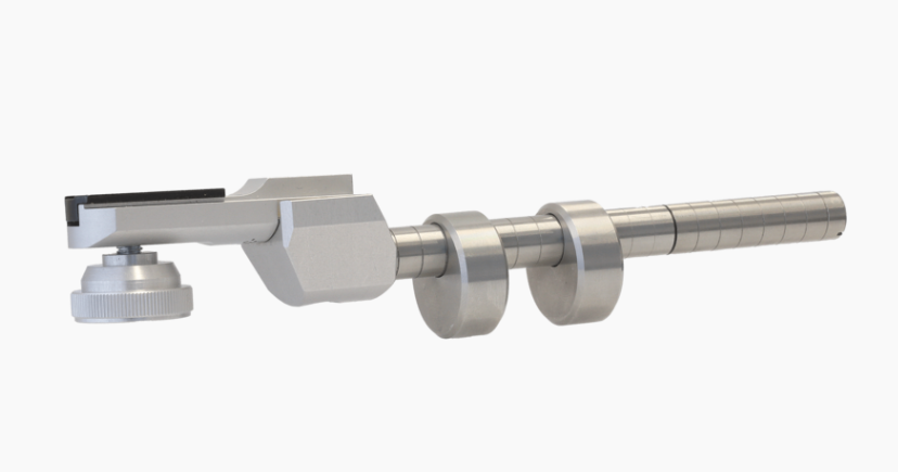

    Diese habe ich nach Gewicht sortiert und danach rolliert. Ich meine im Rollierer passen ca. 35 Stück hinein. Dazu einen Tropfen öl und 3 minuten rolliert.
