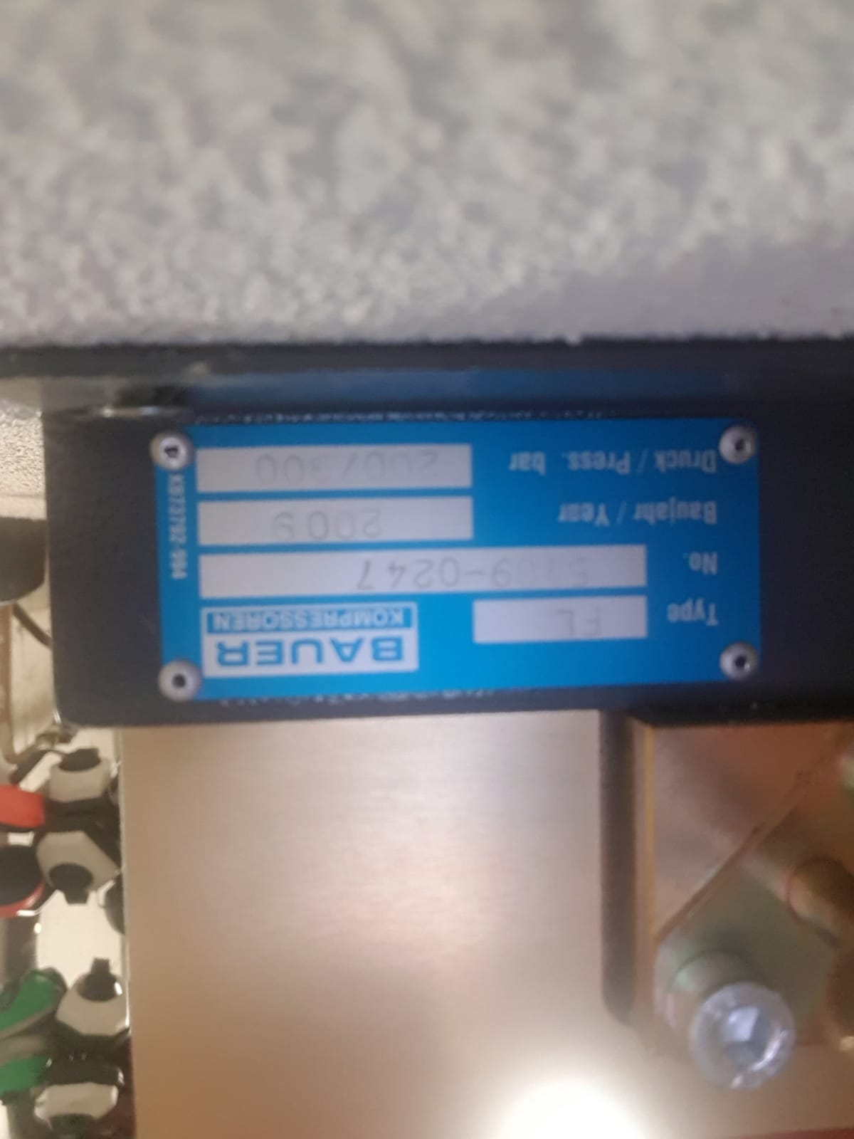

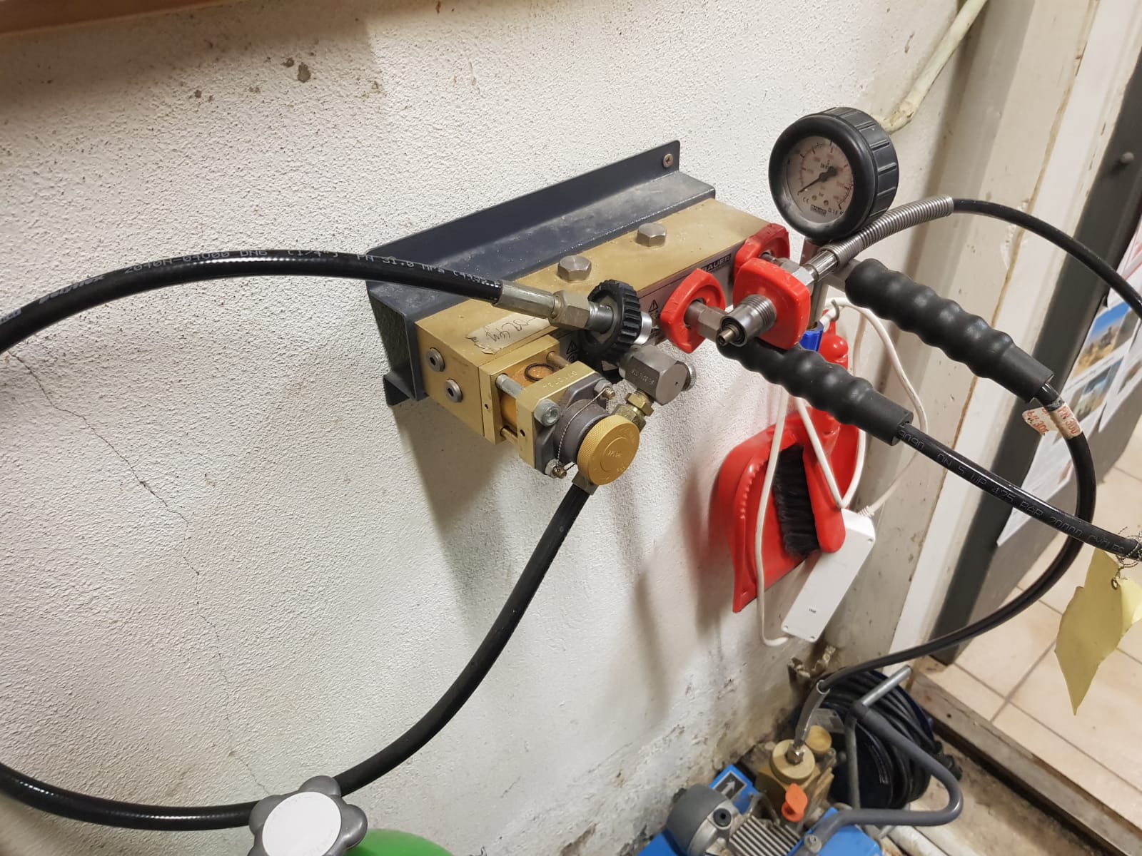

  • So müsste es auch gehen, wir haben einen 300Bar Kompressor, fahren mit einem Schlauch in die Verteilerbrücke. Dort gibt es zwei Anschlüsse einen für 200Bar und einen für 300 Bar Ausgang.
    Ob die Verteiterbrücke von einem Kompressor oder einer Flasche angefahren wird ist egal. Aber billig dürfte es auch nicht sein. Die Brücke und die Schläuche sind nicht billig.
