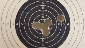

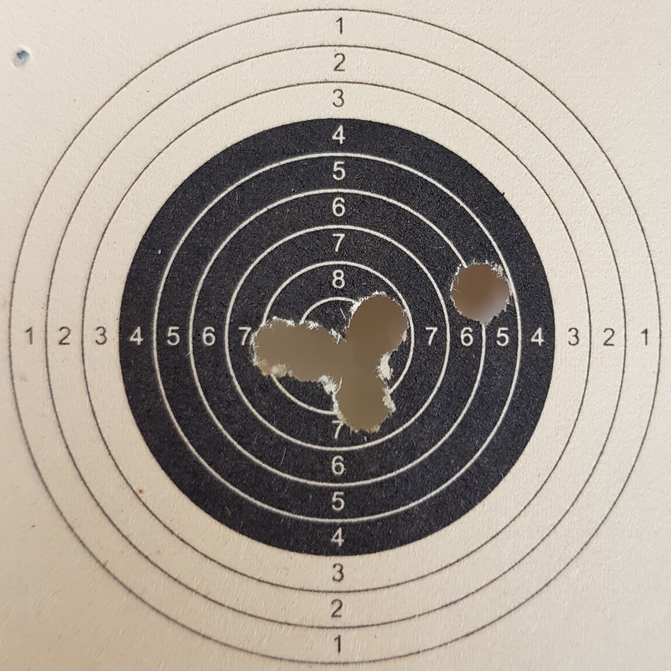

    Danke Dir! Meine Ergebnisse nach 5 Schuss sehen momentan ungefähr so aus:
    Es sind dann 4 Schüsse, mit denen ich zufrieden bin, aber es ist fast immer ein Schuss dabei, der mir entglitten ist. Innerhalb der Ringe 7 und 8 landen die Treffer gefühlt zufällig. Mal gehen 2 stark in Richtung der 10, mal bleibt die Mitte ausgespart.
    Wirklich Routine in einen ordentlichen Anschlag zu bekommen ist jetzt etwas, was bei mir ganz oben steht. Ich versuche nun auch mehr, mich zu längeren Pausen zwischen den einzelnen Schüssen zu zwingen. Wichtiger als die Munition ist wahrscheinlich auch, dass ich die für mich passende Größe des Korns finde. Aber es bleibt dabei, dass ich natürlich am liebsten mal irgendwo einen Munitionstest durchführen würde, um die "Fehlerquelle Diabolo" zu minimieren, egal, ob ich nun eine Schießjacke trage oder nicht. Je weniger potentielle Fehlerquellen im Gesamtsystem vorhanden sind, desto besser (würde ich mich fühlen).

  • Sieh es doch mal so: Nur wenn du im Durchschnitt ne 10 schießt bedeutet eine Abweichung der Munition zwingend eine Verschlechterung, da in jeder Abweichungsrichtung nur ne 9 liegt.
    Bei jedem schlechteren Schnitt besteht sowohl die Chance dass die Abweichung den Schuss verbessert wie auch verschlechtert. Ja, sicher, die Chance zur Verschlechterung ist größer als zur Verbesserung, aber im Ernst: Deswegen HighEnd Munition kaufen... Naja.
