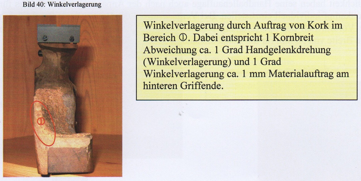

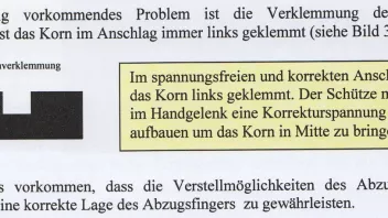

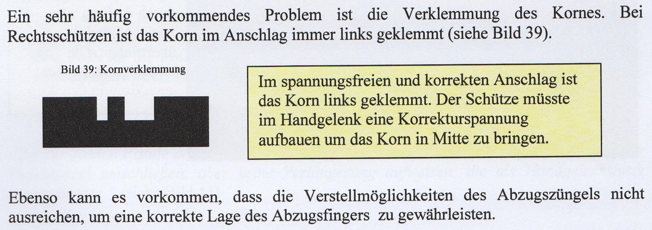

    An meiner Pardini mache ich nun während und kurz vor dem Brechen des Schusses eine Entdeckung. Je mehr ich mich dem Brechen des Schusses nähere, um so mehr wandert das Korn nach links, wie in der Broschüre „Griffanpassungen“ von Norbert Paschke beschrieben (Foto 1). Er nennt dies Kornverklemmung. Ich muss also während und bis zum Brechen des Schusses das Korn immer mittels Handgelenk mittig korrigieren.

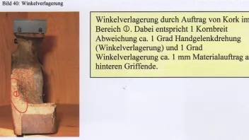

    Nach der Auffassung von Norbert Paschke müsste man eine Detailanpassung durch Materialauftrag im Bereich des Daumen- und Handballens vornehmen (Foto 2).

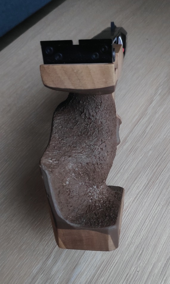

    Sollte ich erneut zum Griffanpasser gehen oder kann ich die Korrektur selber vornehmen? Denn ich würde mir dies zutrauen, wenn ich aus dem Forum konkrete Hinweise erhalten würde. Mittlerweile habe ich Grundkenntnisse im Aufbringen von der Morini-ähnlichen Modellierpaste, da ich mir den Griff selber etwas aufraute, um bei schwitzigen Händen den Gripp nicht zu verlieren (siehe Foto 3). – Und es wirkt.
