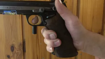

    Hier kommen jetzt genau die eingangs in den Posts erwähnten Daumen und Zeigefinger ins Spiel. Man kann diese jetzt passiv aus der ganzen Geschichte heraushalten, man kann aber auch diese Glieder zur Unterstützung und Stabilisierung des kompletten Ablaufes mit verwenden, diese trainieren auf Ihre Aufgabe und integrieren.

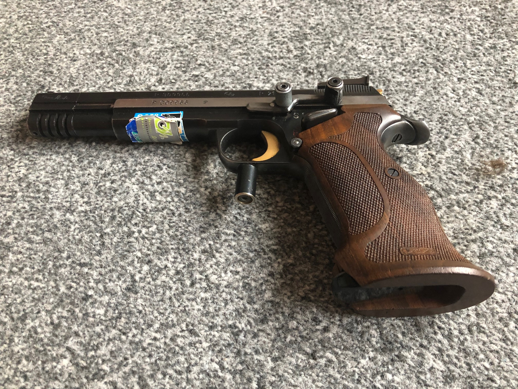

    Aus diesen Erkenntnissen heraus ist meine Waffe, eine SIG 210/6 Full Race Gun von Oschatz genau darauf hin optimiert worden. Das ging nicht über Nacht es waren viele Schritte bis alles gepasst hat.
    Es waren schon einschneidende Prozesse auch im Kopf solche noch nie da gewesene Änderungen an der Waffe aus zu führen.
    Das Bewusstsein und das Gespühr muss da sein, was sich im Ablauf wann abspielt und hemmt, und was getan werden muss um Abhilfe zu schaffen.

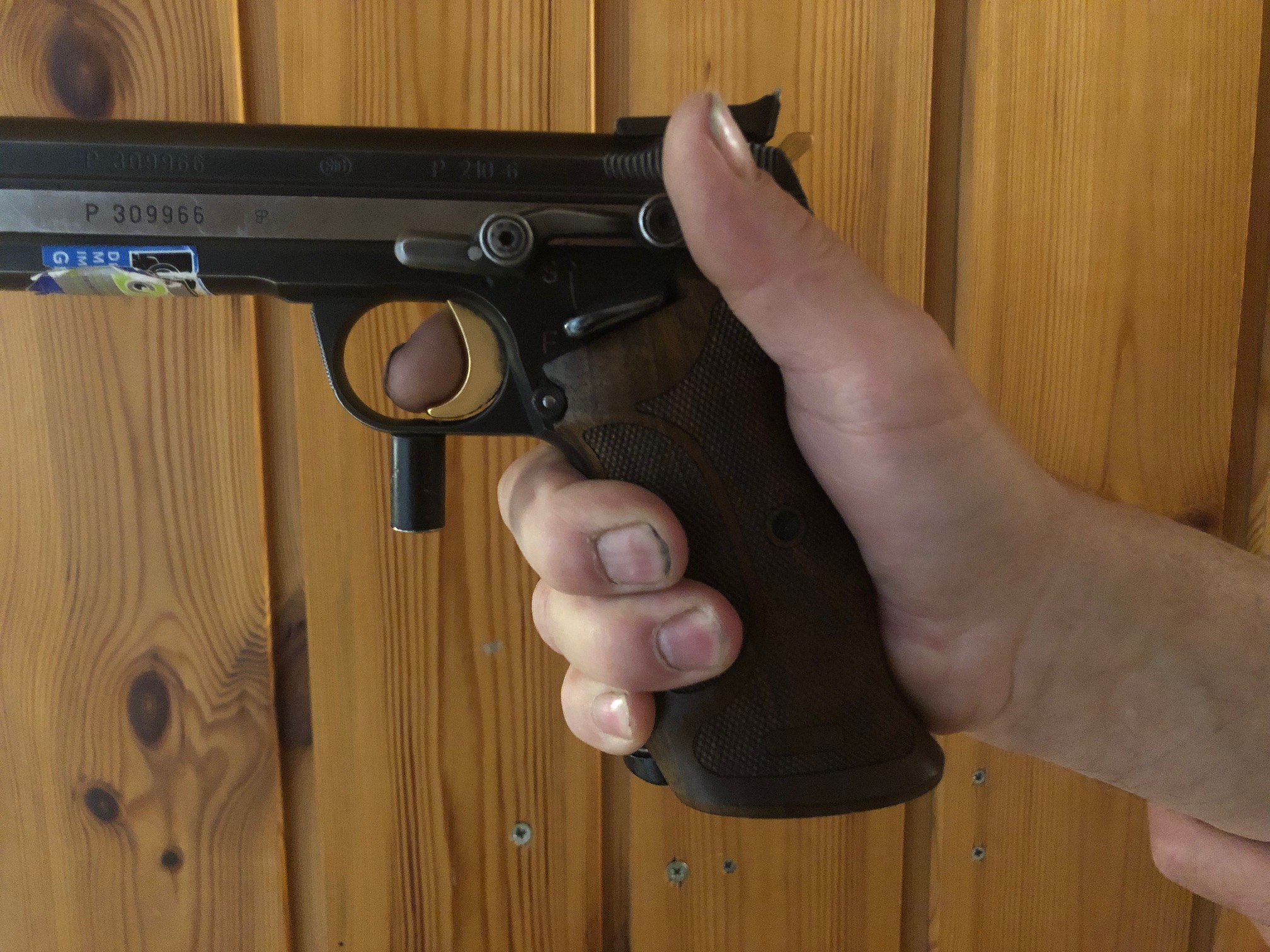

    So ärgerte mich das zum Beispiel das mein linker Zeigefinger zu kurz war und nicht ordentlich am Checkering des Abzugsrahmen Fensters zum auflegen kam.
    Ich brauchte aber etwas zur Stabilisierung, einiges wurde angedacht und verworfen, es war dann schon auch ein mächtiger Prozess so in die Waffe ein zu greifen und die Auflage an zu bringen.
    Ähnlich verhielt es sich mit den Daumen, die lagen zwar immer parrallel aufeinander verursachten eigentlich auch nie unerwünschte Drücke, aber nutzen brachten diese auch keinen.
    Irgendwann merkte ich, das man die Daumen ja an den Fanghebel anlegen kann und das es die Stabilisierung bzw die führung positiv beeinflusste.
    Es dauerte auch hier ne Weile bis der Gedanke reifte, wenn die größer wären und besser positioniert, das das insgesammt ne richtig gute Stabilisierung bringen müsste.
    So wurde auch mit x Modellen getestet bis ein gutes Ergebnis eintrat.
    Hier auf den Fotos könnt Ihr die Umbauten sehen. Ich hab das eigentlich relativ bedeckt gehalten die ersten Jahren, es hat kaum jemand zu Gesicht bekommen. Auf der DM war die Waffe so gelegen das es keiner sehen konnte, aus taktischen Gründen.
    Der runde Stift unten kann abgeschraubt werden, die Rollen für die Daumen sitzen auf dem Fanghebel, den braucht man nur abziehen und tauschen, dann schaut die Waffe ganz normal aus.
    Im übrigen sind auch im inneren Veränderung vorgenommen und meinem persönlichen Schießstiel total angepasst.
    Das Teil schießt galaktisch..........
    Allerdings und hier kommt die Warnung, wer nicht konstant über 390 schiesst sollte sich an solchen Dingen nicht versuchen, denn da gibt es andere dringendere Baustellen im Schießstil die vorher bearbeitet gehören......
