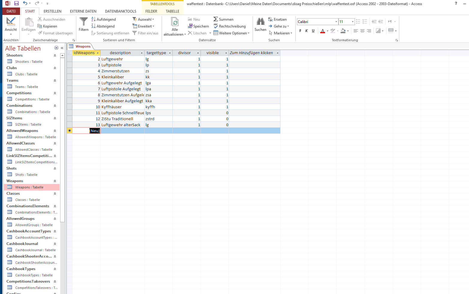

  • salve,
    disag lässt dir diverse möglichkeiten, um faktoren für die teilerwertung mit einzubinden.
    - nach Waffe (für einen profi ist es möglich, weitere waffen hinzuzufügen)
    - nach Klasse (eigentlich eine jahreszahl, die auch verzweckt werden kann im sinne einer Kennzahl)
    Eine wertung kann zusätzlich nur für eine bestimmte "Gruppe" (die sich durch ein gem. Gruppenmerkmal definiert) zugänglich sein.
    ich denke, mit good will sind deine pläne umsetzbar. - Auch ohne WM Shot.
    mfsg daniel

    FWB 800 Basic Auflage
  • genau, fiktive jahreszahl. Der akzeptierte eingabebereich ist zwischen 1901 und 2019
    Da müssen die Leut von der Anmeldung fast so viel Denken wie früher (da war das alles analog!)
    mfsg daniel
