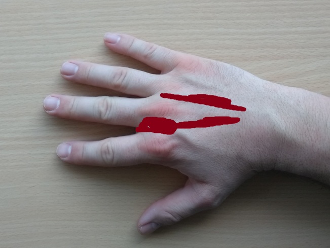

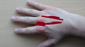

    Anbei Fotos meiner Hand, mit Skizzen, wo die Probleme sind. Es fühlt sich nach Verspannungen an, dumpfes leichtes Stechen, wie ne Überanspruchung.

    Vom Gefühl her lag mir die HW 40 viel leichter und ruhiger in der Hand, bei meiner FWB merk ich schon, dass das Gewicht auf den Mittelfinder drückt. Logisch. Der hält dagegen, was wohl zu den Problemen in der Hand führt.

  • Dein Griffvolumen passt nicht ...also die gesamte Handfläche hinter den Fingern. Dadurch fehlt entweder was oder ist zu viel. Dadurch spannt sich die Hand um den Griff und es kommt zwischen den Knochen zu einer Art Druckstellen oder Verspannungen.
    Nimm doch mal etwas Kinderknete und probiere Dir an einigen Stellen etwas unter zu füttern. Passt es nicht,.. Knete runter und woanders hin.
    Eventuell ist auch die Fingerlage (vorn das Verhältnis der Finger untereinander) nicht passig und die Hand will gegenstützen. Damit krampft die Hand auch.....
