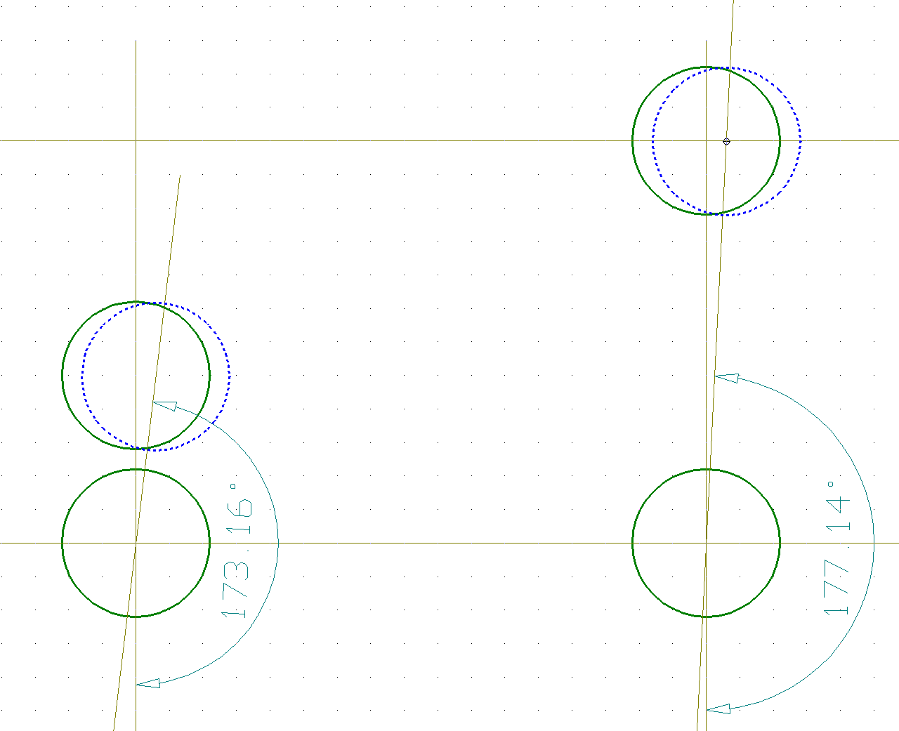

nein, je höher die Visierlinienerhöhung ist, desto weniger Auswirkungen hat das!
Angenommen du hast keine Erhöhung drauf und verkantest das Diopter um 3mm zum Kopf, dann ist der Winkel größer als wenn du die gleichen 3mm zum Auge verkantest aber 60mm Erhöhung drauf hast.
ich habe das mal quick and dirty im CAD gezeichnet:auf die maximalen 60mm bei LG macht das 4 Grad weniger Fehler aus, und das ist weniger als die Hälfte des Fehlers ohne Erhöhung.
Bei KK Freie Waffe wo man im Weltcup ja teilweise Extreme Eröhungen sieht macht das dann noch weniger aus. -
Bei KK Freie Waffe wo man im Weltcup ja teilweise Extreme Eröhungen sieht macht das dann noch weniger aus.Bin da nicht ganz sicher.... der Zahlenwert ist sicher höher, in dem Fall 3,98 Grade. Die absolute vertikale Abweichung aber zumindest in deiner CAD Zeichnung ist identisch.

Mag sein. Ist aber trotzdem genauso falsch wie wie Aussage von Ultrahorst.
Eine Visierlinienerhöhung ändert den Verkantungsfehler nicht.
Der Verkantungsfehler ist nur von der Entfernung zum Ziel und der Rasanz des Geschosses abhängig.
War hier schon oft ein Thema und daher finden sich hier auch die passenden Erklärungen zum obigen Sachverhalt.
Anschaulich möge man sich vorstellen, was passiert, wenn man das Gewehr um 180 Grad um die Visierlinie dreht, also maximaler Verkantungsfehler.
Eine höhere VLE wirkt sich positiv auf das gleichmässige verkanten aus.
Während beim schießen ohne VLE die Abweichungen von Schuß zu Schuß unbemerkt bleiben würde bei der verwendung einer großen VLE ein durchblicken durch die Visierung teilweise unmöglich werden.
das ist ja nicht das Problem beim Verkanten.
Wenn der Verkantungs-WINKEL gleich bleibt wird natürlich der WEG größer, wenn aber der Verkantungs-WEG der gleiche bleibt, wird der Winkel kleiner.
Das Problem ist ja nicht das man immer gleich Verkantet, was natürlich dann keinen Fehler verursachen würde, sondern das Problem ist die von Schuß zu Schuß unterschiedliche Verkantung, und die wird mit Erhöhung kleiner weil die Differenz zwischen den Positionen des Diopter am Kopf kleiner wird.
Ein versierter Schütze hat nur ganz geringe Variationen im Verkantungswinkel. Es gibt ja auch Kontrollmöglichkeiten wie Stege im Korntunnel o.ä., selbst wenn wie bei LG keine Wasserwaage zugelassen ist. Dazu ist es wichtig, dass der Schütze den Kopf gerade hält und nicht seitlich zum Schaft hin neigt, damit er die Kontrolle über seine Körper hat und Schwankungen erkennt und die kompensieren kann.

Hallo Omega24v und Königstiger,
ich vermute, wir reden (schreiben) hier wiedermal aneinander vorbei.
Was ihr beiden beschreibt, ist die (sicher nicht ganz falsche) Vermutung, der Schütze müsse aufgrund der vergrößerten Tiefe des Gewehrs seine Abweichungen von der gewählten Verkantung eher wahrnehmen und deshalb auch insgesamt weniger Verkantungsfehler, also Abweichungen im Anschlag, machen. Das kann durchaus sein, muss aber auch nicht und die knapp 4 Grad beim KK - beim LG sind es knapp 8 Grad, also ein deutlich geringeres Problem - die schon zum Verlassen der Zehn führen, muss man auch erst mal wirklich im Anschlag wahrnehmen.
Was ich beschrieben habe, sind die tatsächlichen Auswirkungen des Verkantens auf der Scheibe. Und da ist es so, dass eine Visierlinienerhöhung keine Auswirkungen auf die Trefferlagen, welche durch Verkantungsfehler hervorgerufen werden, hat.
Verkantungsfehler - das Gewehr wird von Schuss zu Schuss mit einem unterschiedlichen Winkel im Bezug zur Rotationsachse = Visierlinie im Anschlag gehalten.
soll heißen das wenn man den Lauf in ein Kugellager spannen würde, man diesen um 360° drehen kann wohin man will und trotzdem die Kugel immer das gleiche Loch trifft? (Munitionsstreuung mal ausgeschlossen)
Ist das wirklich so?Wenn das nämlich so ist, dann hat ein Verkanten ganz sicher Auswirkungen auf die Trefferlage, denn dann ist nicht mer der Lauf die Drehachse sondern die Visierlinie, und damit schwenkt man den Lauf aus seiner Schußlinie.
Ganz schlimm ist das Problem bei der Armbrust, wo die Pfeilbahn nicht nur nach Unten versetzt ist sondern auch noch Seitlich.Und anders herum gefragt, waum gibt es Wasserwagen für Gewehre und warum sind Wasserwagen bei Armbrust Standard?
