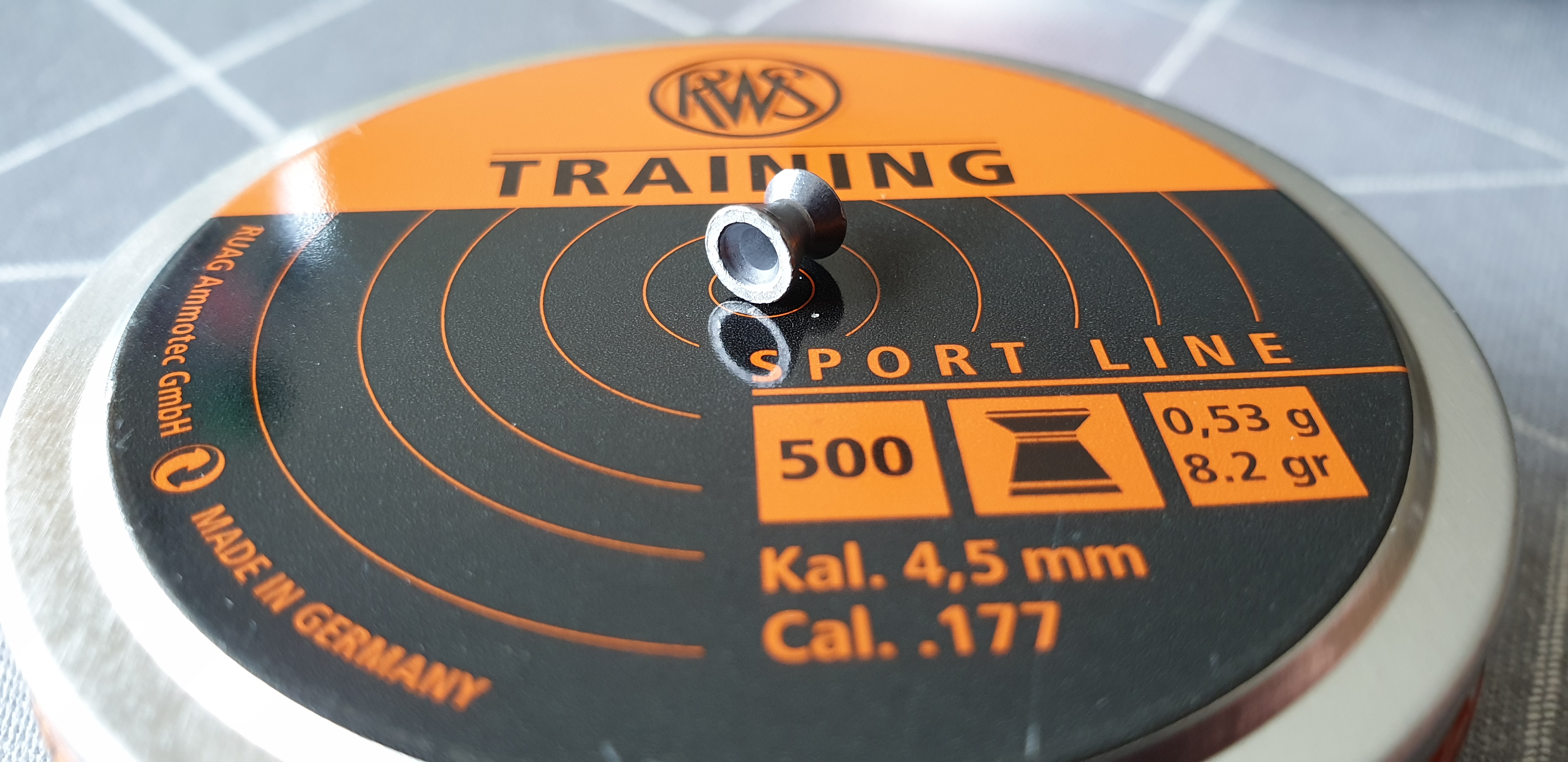

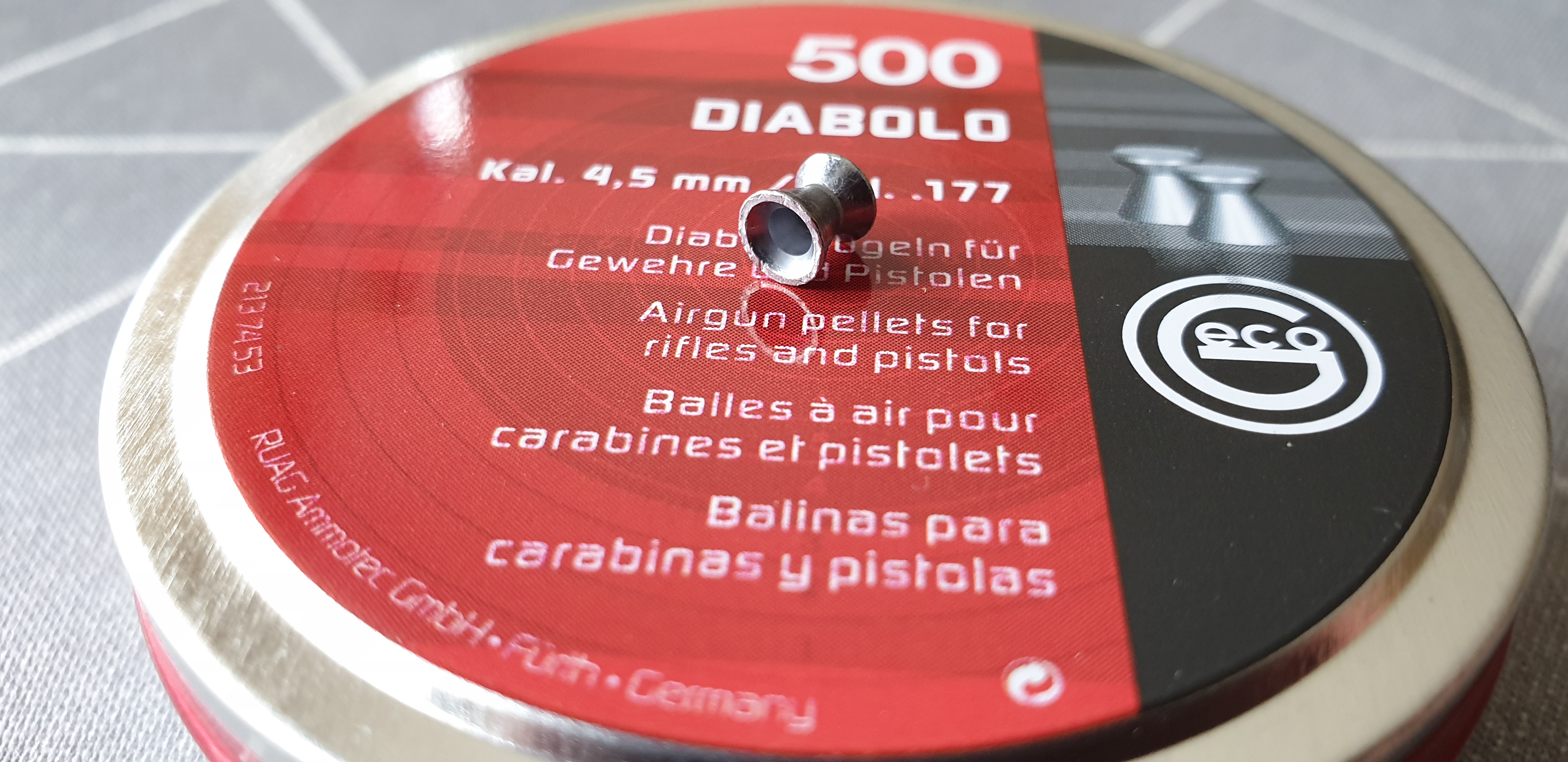

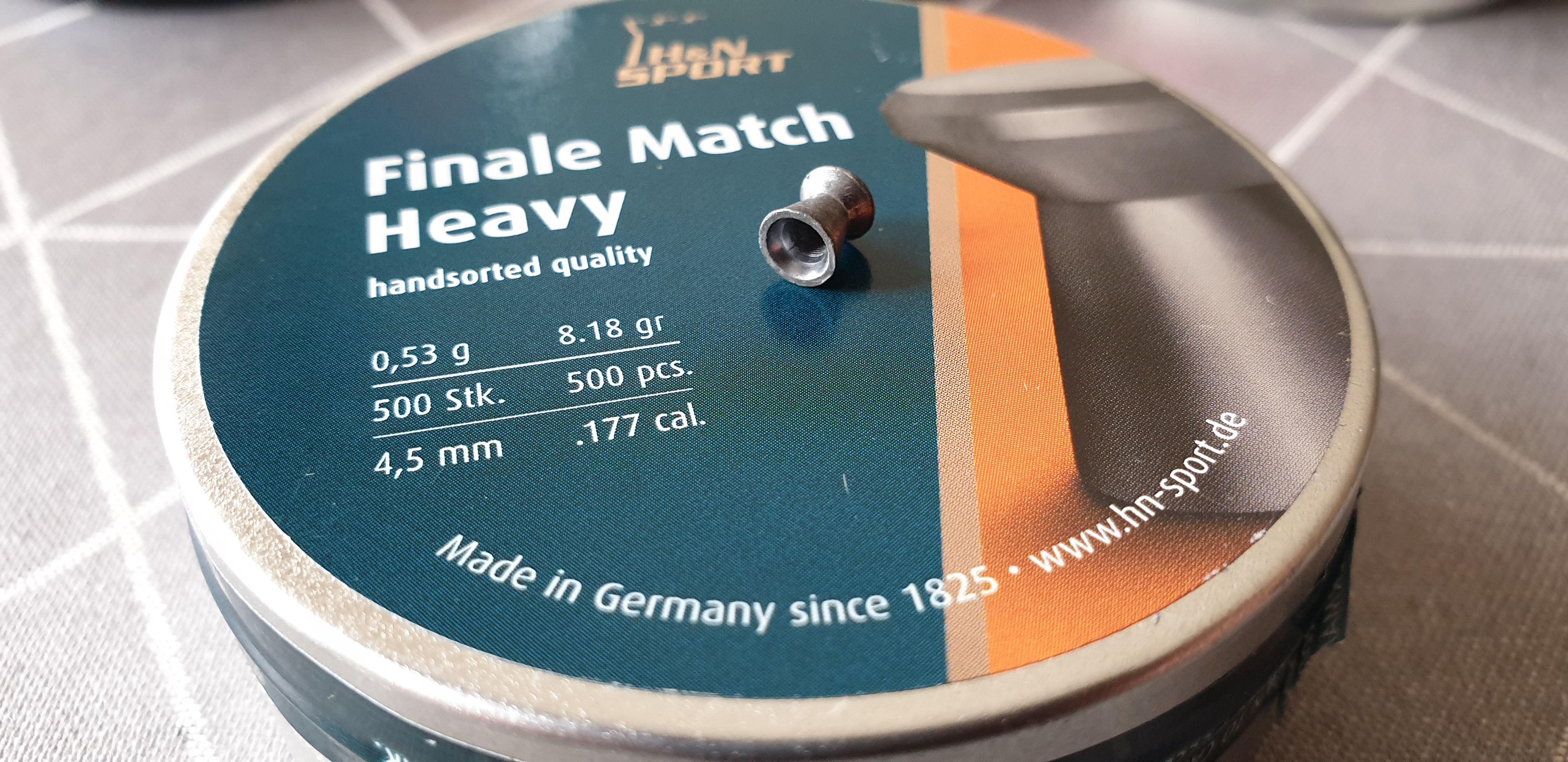

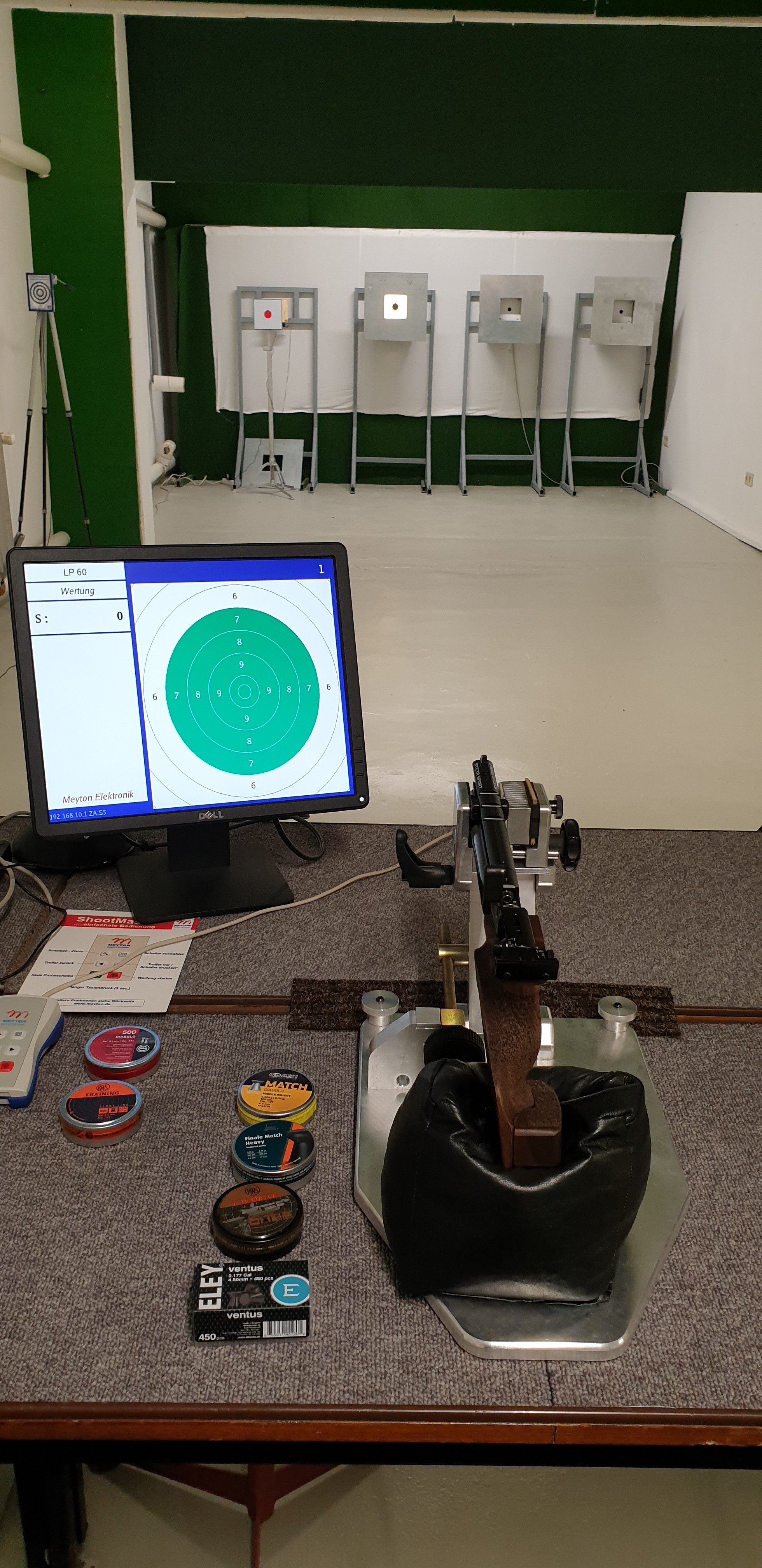

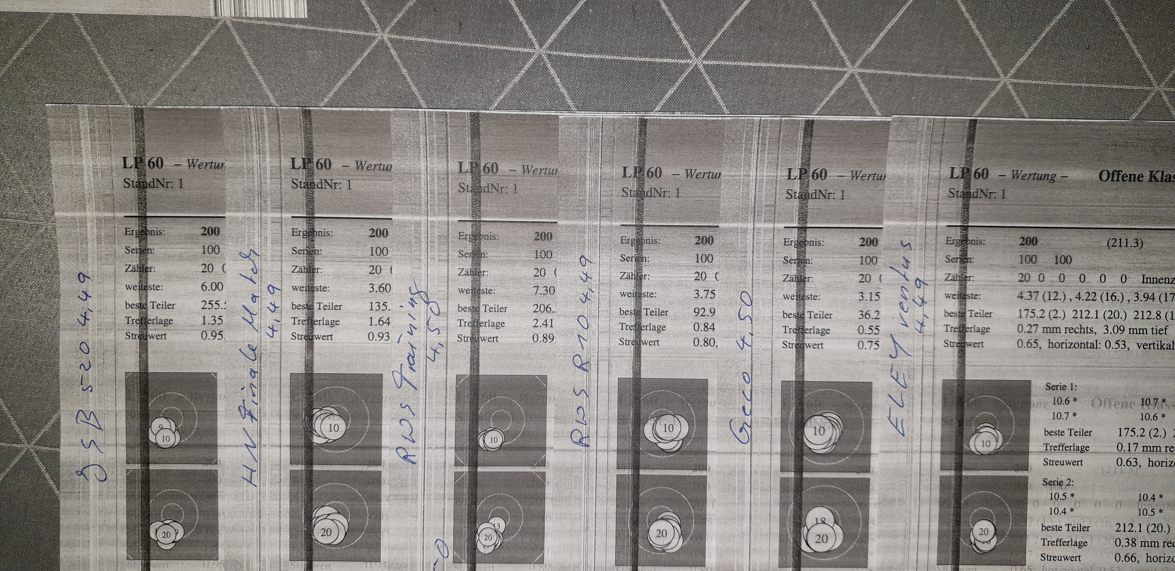

  • Mich hat heute mal interessiert wie groß die Unterschiede verschiedener Diabolos sind (Match & Training).
    Geschossen aus Steyr evo 10 e bei 160m/s +- 2m/s.
    Der Härtegrad ist sehr unterschiedlich bei einer Skala von 1 (sehr weich)bis 10 (sehr hart) ...
    Eley ventus 4.49=5
    HN Finale Match 4.49=4
    JSB 520 4.49=3
    RWS R10 4.49=7
    RWS Training 4.5=10
    Geco =4
    Optisch sehen die RWS Diabolos am besten aus was aber zur Leistung nichts zu sagen hat. Die RWS Dosen sind durch die falz super zu Stapeln.
    Die Eley hat eine Tolle Verpackung und Dämmung jedoch sind die Dias für mich schwer zu entnehmen gewesen. Die JSB haben auch ein dämmstoff drinnen und lassen sich super öffnen und schließen.
    Das ist nicht mein erster Test daher kann ich behaupten das jede Dose aus einer Charge bei gleicher Waffe ein anderes Ergebnis bringt. Viel mehr möchte ich gar nicht schreiben viel Spaß beim anschauen der Bilder.

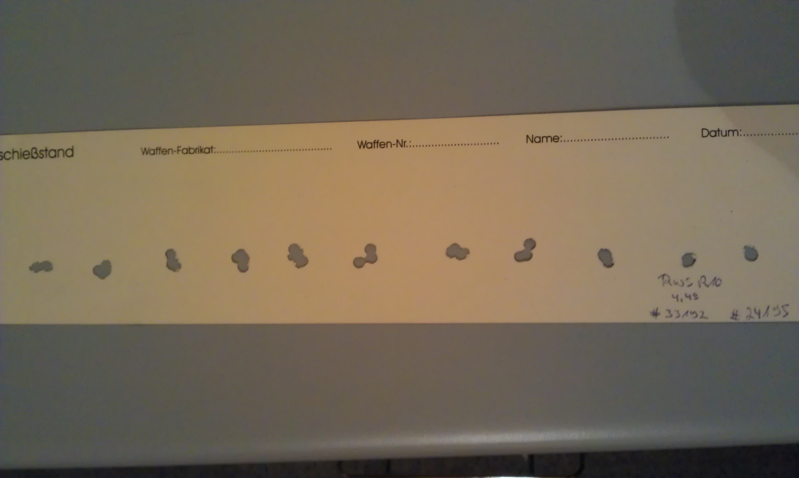

    z. B. so was
    https://meisterschuetzen.org/attachment/2375-muntest-lg-jpg/
    Laut User Testschussbilder seines eingespannten Walther LG.
    Zur Frage...weshalb ein leistungsorientierter LGA Schütze nicht mit RWS Training oder IGS oder Basic schiesst.
    1. meine Händler solche Sorten zum Testen garnicht erst bereit stellen
    2. selbst wenn man da mal eine gute Charge finden würde, wo aus einer Dose ein paar gute Schussbilder produziert werden, die "Gefahr" aufgrund schlechteres Selektieren groß ist, dass die Schussleistung nicht über mehrere Dosen konstant ist.

  • Hallo Sven,
    die Schussbilder sind wirklich schlecht. Aber eine Aussage kann man daraus nicht ableiten.
    1. fehlen nährere Angaben zur R10 (zB das Gewicht)
    2. wissen wir nichts über das Gewehr (Kartsuche fast leer etc.)
    Hier im Forum gibt es auch noch diverse andere Test mit R10 und genaueren Angaben. So schlecht sehen die nicht aus.

    an dieser Stelle möchte ich aufgrund eigener Erfahrung (bzw. der meiner Tochter) ergänzen: Wenn bei Muntests mit "Qualitätsdiabolos" in einer größeren Anzahl Schussbilder herauskommen, die deutlich außerhalb der Norm sind, dann lasst bitte das Sportgerät überprüfen.
    So geschehen mit dem LG meiner Tochter letztes Jahr bei der Bayerischen Meisterschaft:
    Muntest bei RWS erbrachte ähnliche Schussbilder wie oben zu sehen. Hinweis von, ich glaube, Stefan Rumpler: "Lass doch mal Dein LG anschauen." Rüber zum FWB-Stand, kurz die v0 geprüft => große Schwankungen. Dichtungen getauscht und Kompensator eingestellt. Zurück zu RWS => bereits die zweite Serie passte. Und der Wettkampfschnitt ist um 5 Ringe höher als vor der Reparatur.:)

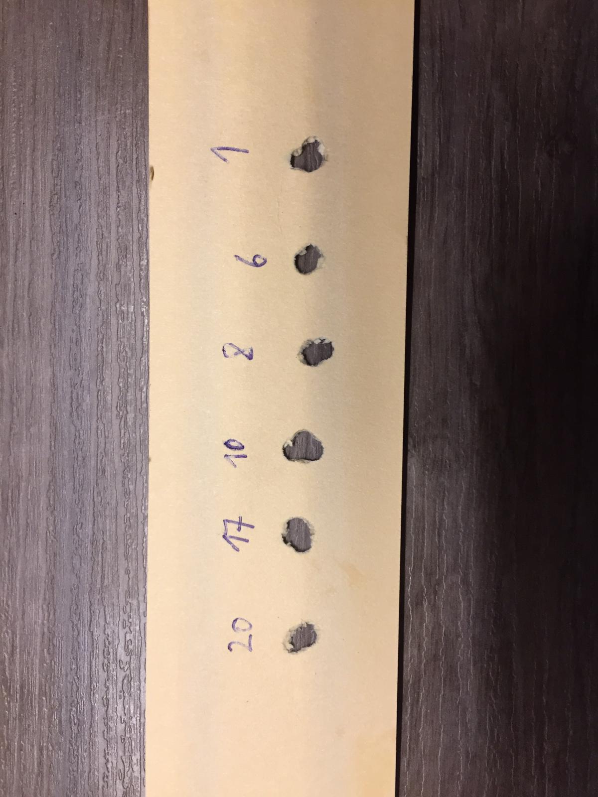

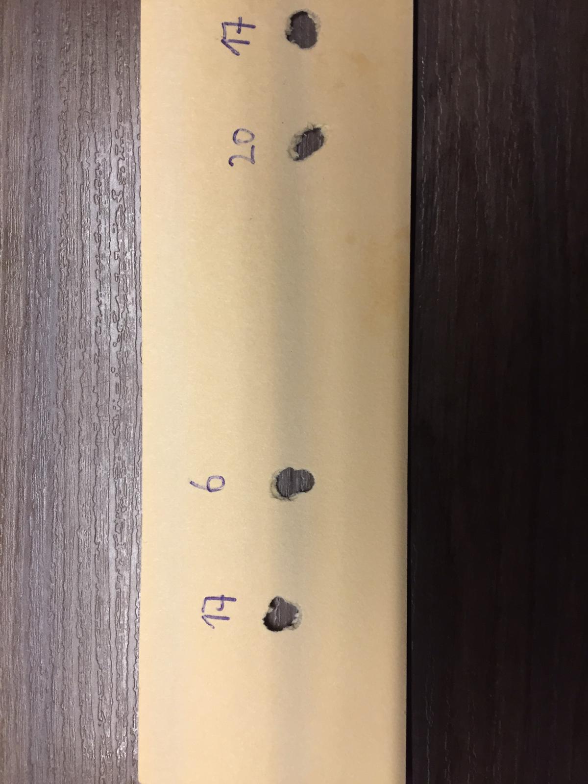

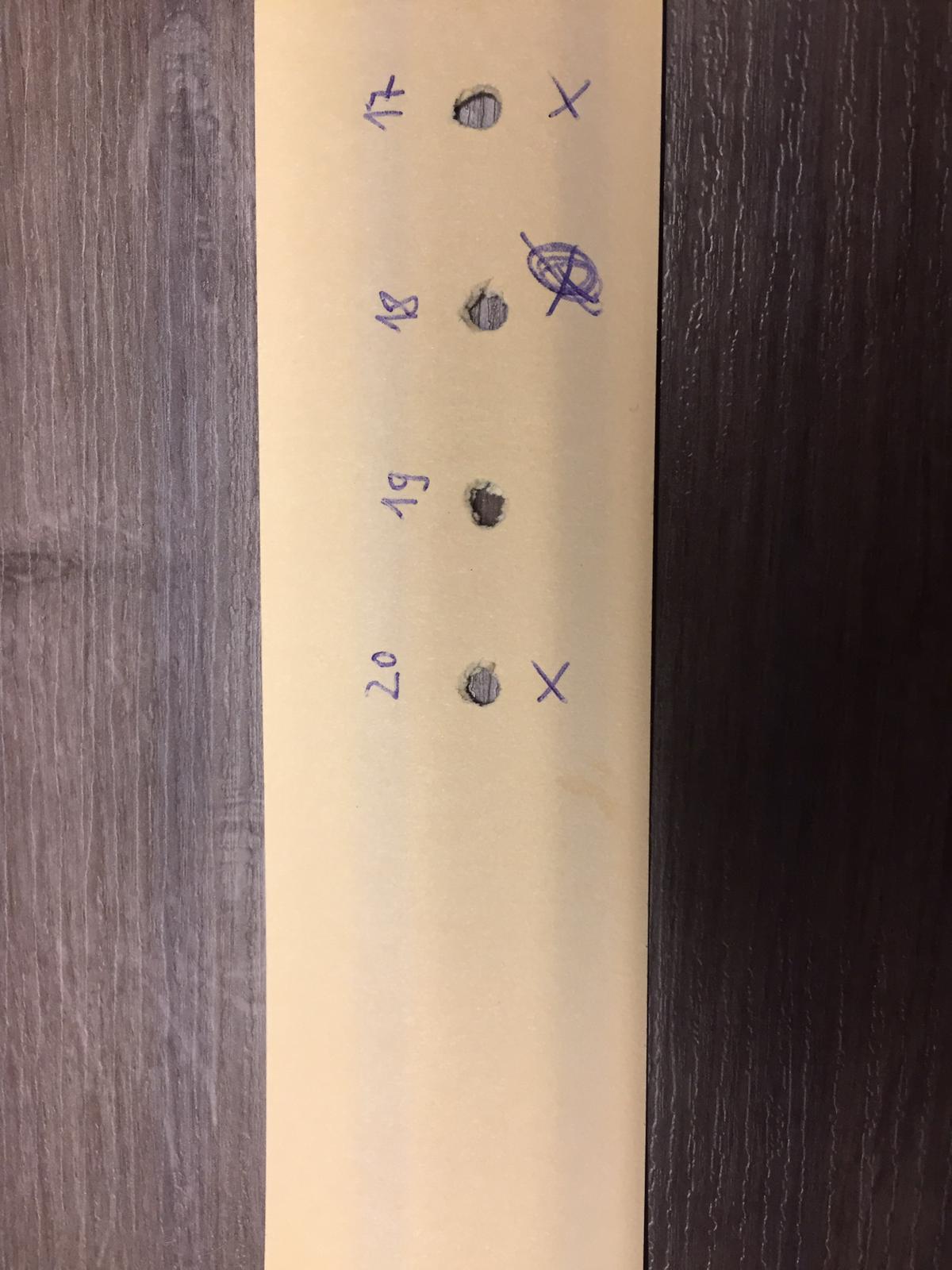

  • Anbei mal die Schussbilder meiner Evo 10.
    Erst wurden 20 Sorten mit je 5 Schuss geschossen.
    Auf den Fotos, bei denen die Nummerierung nicht mehr fortlaufend ist, wurden 10 Schuss geschossen.
    Nr. 10 ist die R10
    Nr. 1 ist eine grüne K&T
    Nr. 6 ist die lila K&T
    Nr. 18-20 sind HN mit verschiedenen Kopfdurchmesser
    Nr. 17 ist die Holme Premium......die ich mir schlussendlich als konstanteste Munition mit dem besten Preis/Leistungsverhältnis gekauft habe.
    Den Rest weiß ich nicht mehr. Ich wollte eigentlich noch ein Foto des Tabletts machen aber aus einem schon mal genannten Grund hab ich mich überrumpeln lassen keins zu machen.
    Ich finde, die besseren nehmen sich für eine Luftpistole und mein Leistungsniveau alle nicht viel.
    Kein Grund nach dem letzten Zehntel-Ring zu suchen. Auflageschützen und/oder LG-Schützen sehen das womöglich anders.
