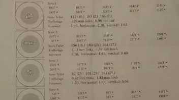

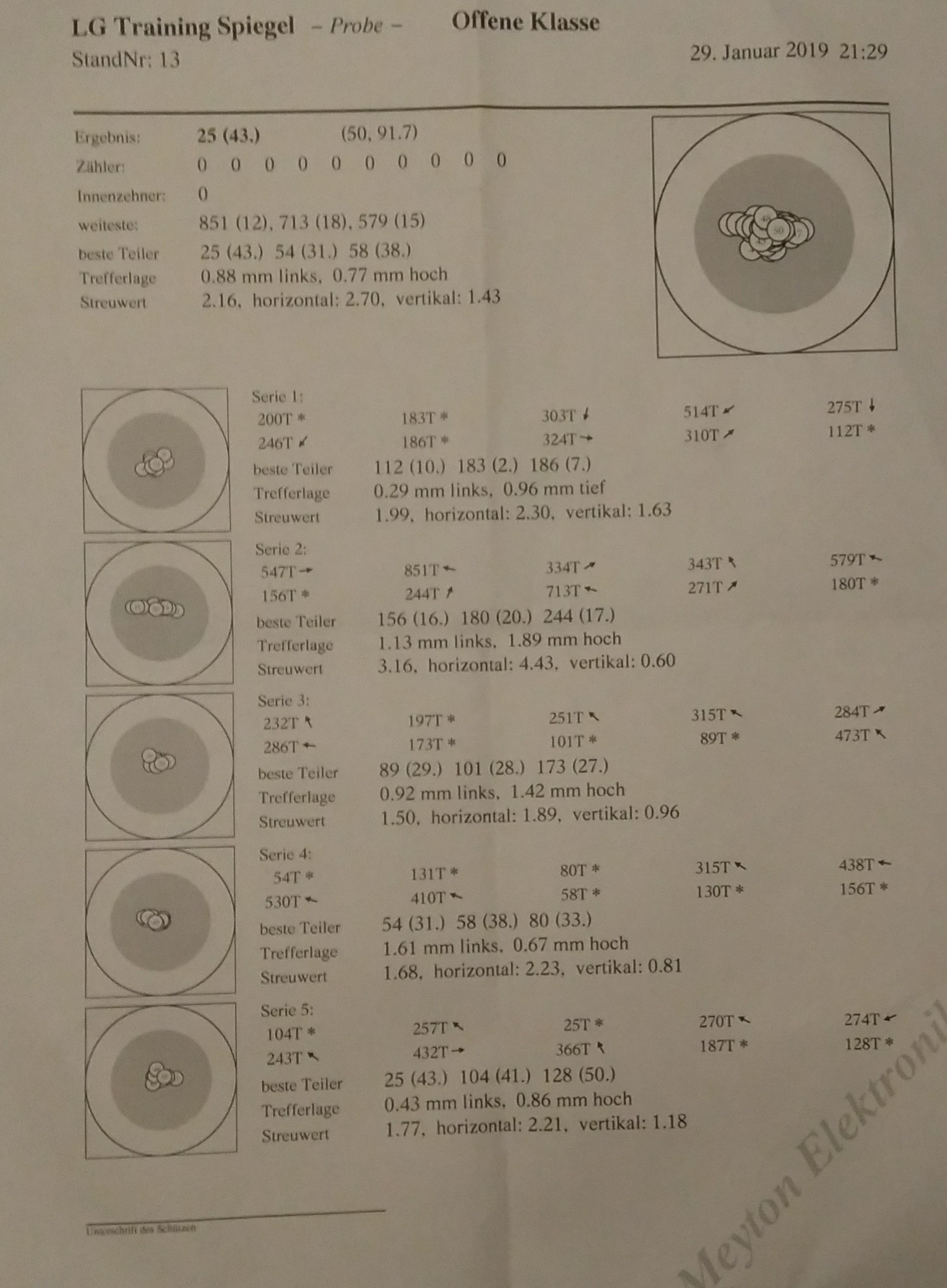

    meine Tochter schießt mittlerweile besser als ich, was mich einerseits wurmt, andererseits auch stolz macht. Wenn ich unsere Schussbilder vergleiche, bin ich bei den vertikalen Schwankungen mindestens genauso gut wie sie, aber die Seitenschwankungen hat sie wesentlich besser unter Kontrolle als ich. Da ich mit eigenen Mitteln nicht so richtig weiterkomme, wollte ich die Hilfe des Forums in Anspruch nehmen.

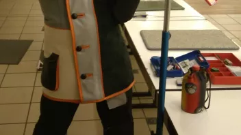

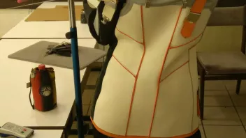

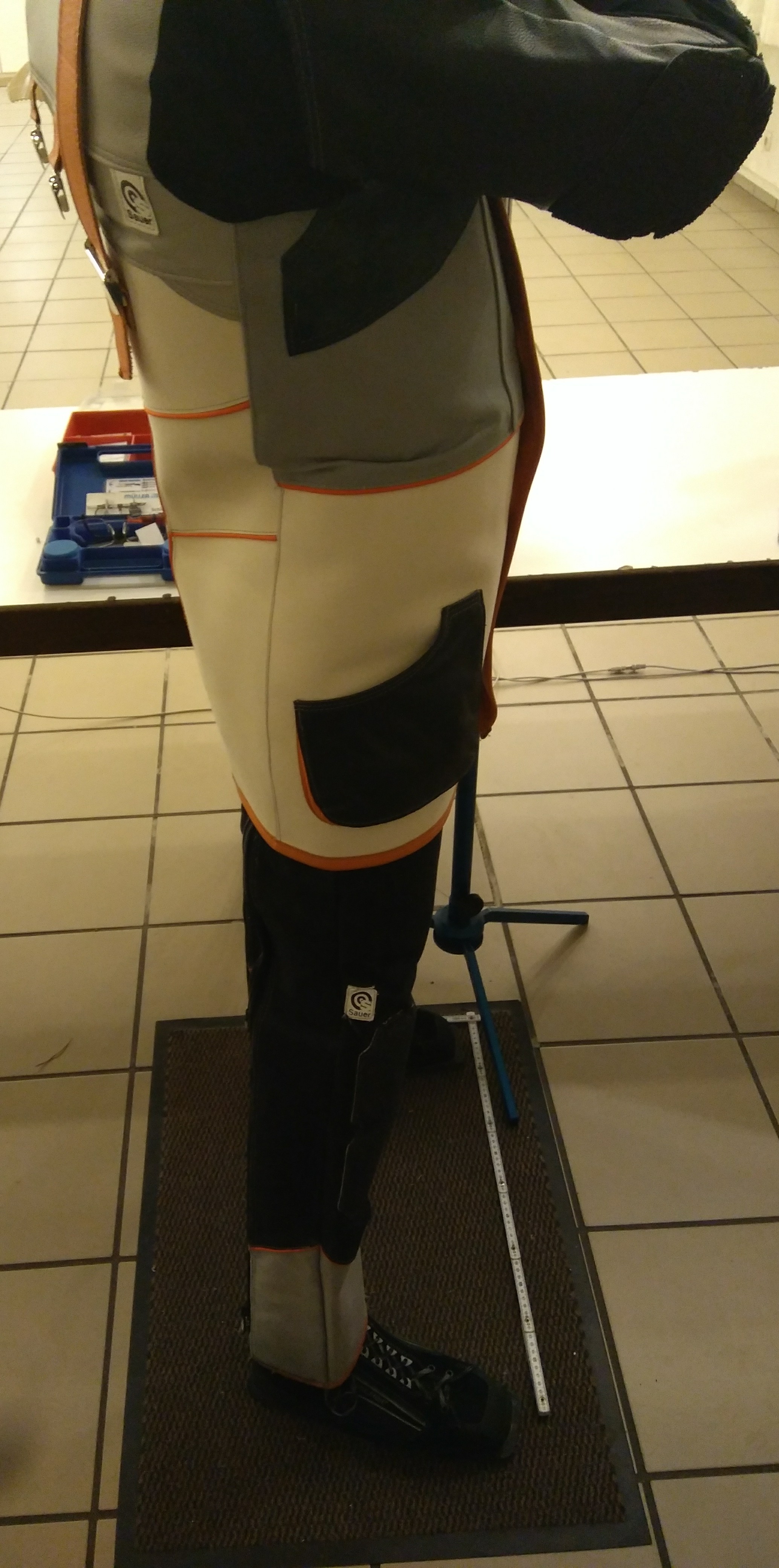

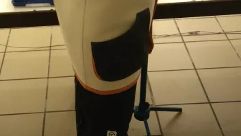

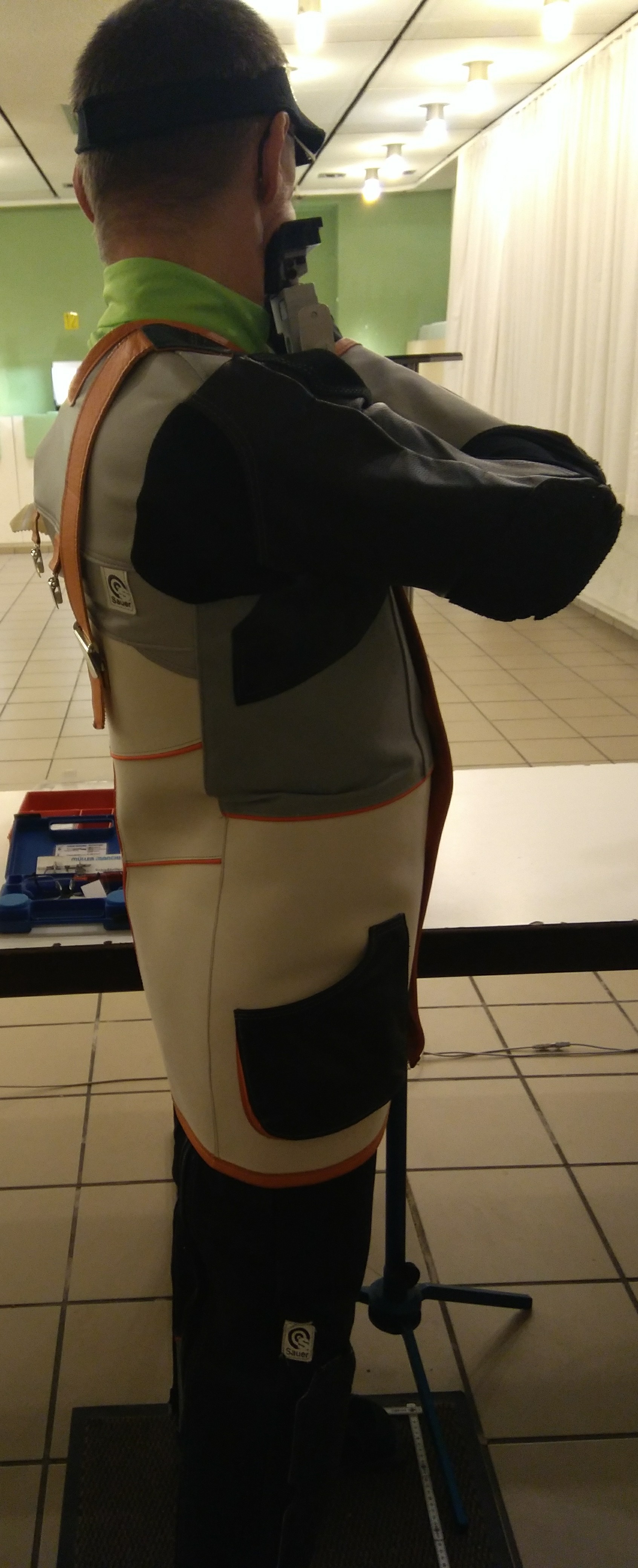

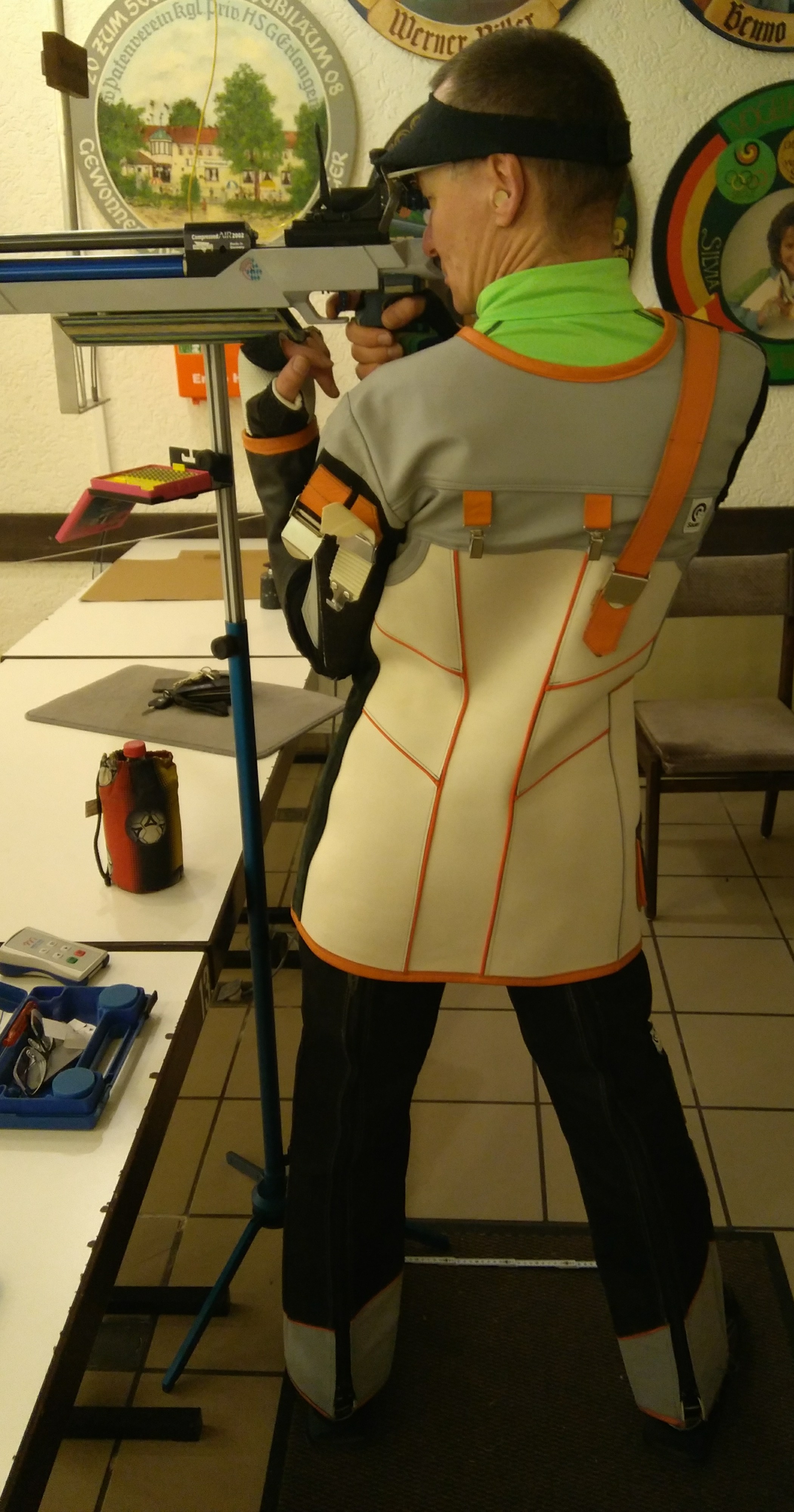

    • Das Schussbild der zweiten Serie bitte unkommentiert lassen. Da habe ich aufgrund der Kommentare von @dododogge im Stammschießen-Thread versucht das Handgelenk in eine senkrechte Position (in der Ebene senkrecht zur Handfläche) zu bekommen. Hat nicht geklappt, da ich die Position mit Muskelkraft halten muss.

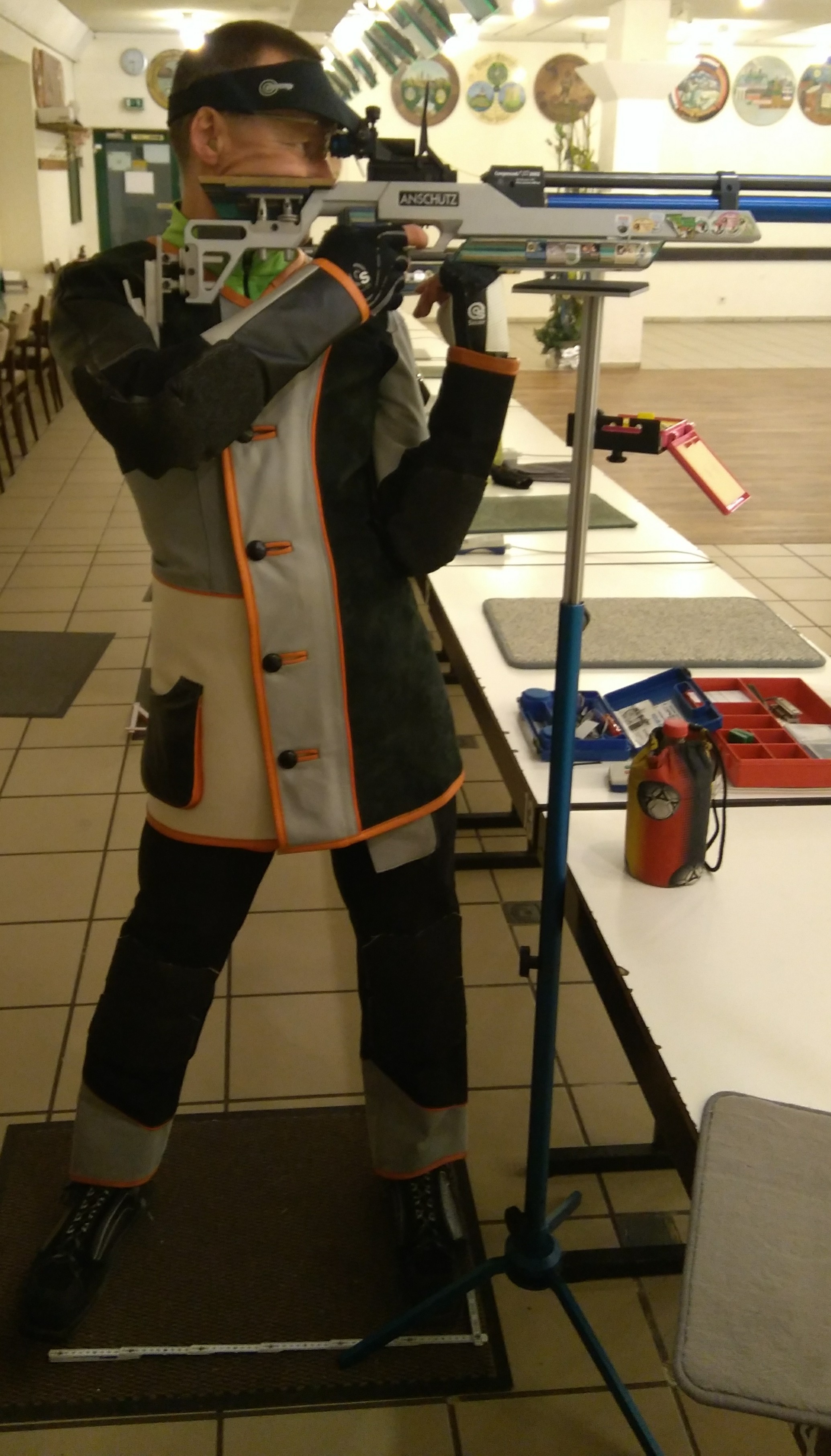

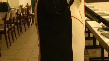

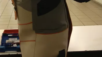

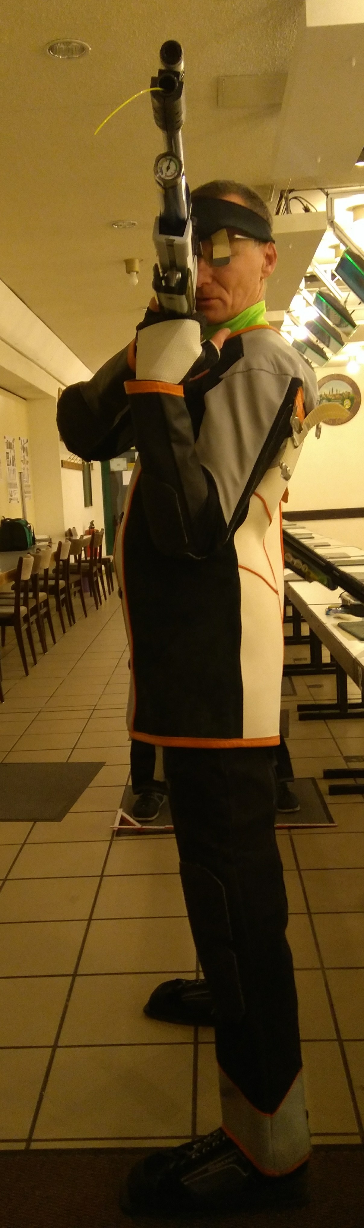

    • Die anderen Bilder zeigen mich aus den verschiedenen Himmelsrichtungen.

  • Hallo Konrad,
    in der Vorderansicht meine ich zu erkennen, dass deine Waffe vom Schwerpunkt her nicht mittig zum Körper, sprich über dem Knöchel steht.
    Eine senkrecht gezogene Linie steht vom Schaft her mehr zu den Zehen hin. Das zieht dich etwas nach vorne und Du musst gegensteuern. Eventuell ein wenig mehr ins Hohlkreuz gehen.
