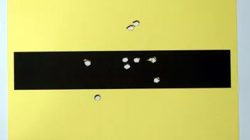

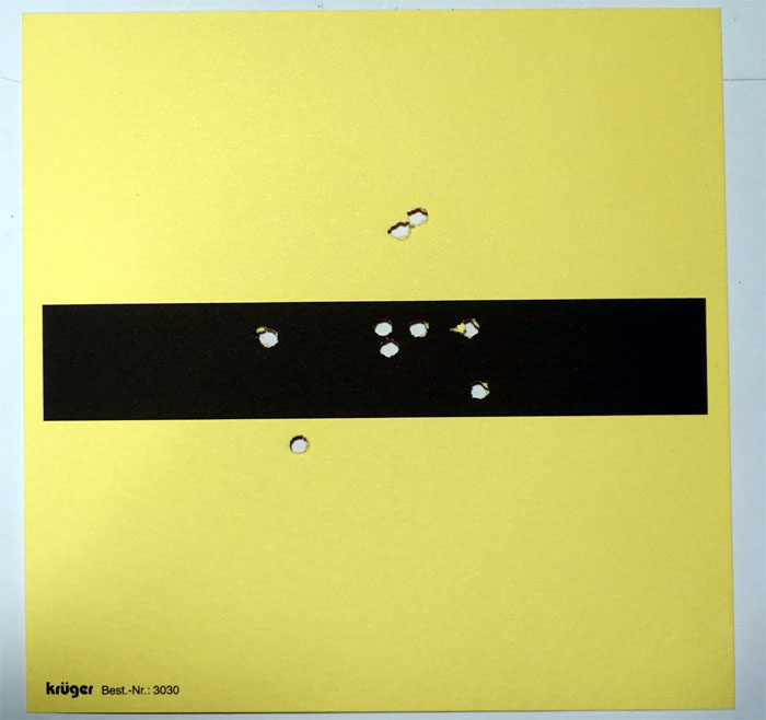

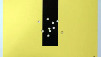

    ich bin sowohl hier im Forum als auch als LuPi-Schütze absoluter Neuling.
    Trainiere seit knapp 3 Wochen mit einer FWB LP80, bisher ca. 500 Schuss.

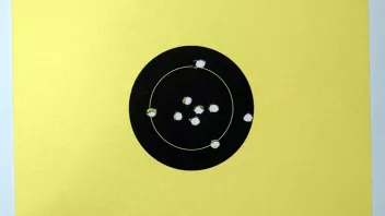

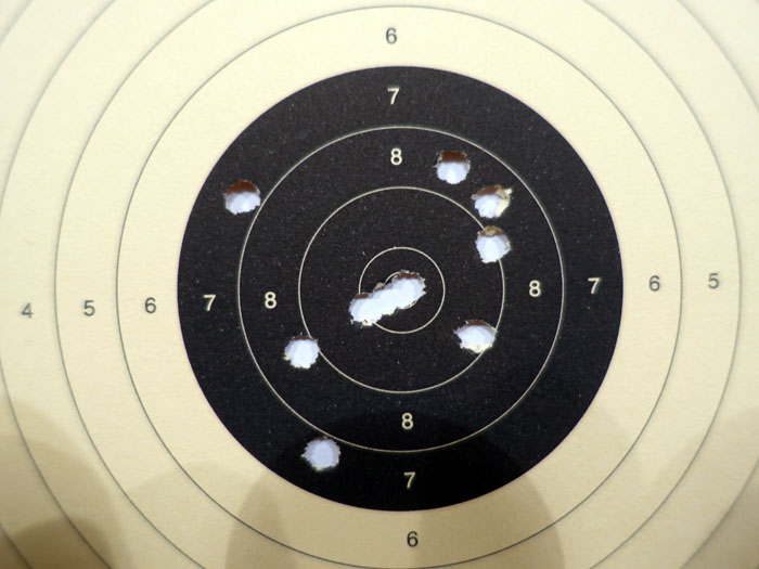

    Habe heute zum erstenmal mit einer Schießbrille trainiert, die Ergebnisse wurden dadurch pro 10er-Serie um ca. 5 Ringe besser (s.u.).
    Neben den offenbar üblichen Anfängerproblemen wie Kornzittern, seitlichem Schwanken und natürlich unroutiniertem Anschlagverlauf fällt mir die fast immer links hängende Kimme auf. Bis ich dies jeweils korrigiert habe, ist wieder `ne Sekunde rum. Lässt sich das mit Griffmodifikationen beheben, oder gibt´s andere Lösungen?
    Uwe
  • Da gibt es Möglichkeiten der Griffmodellierung um ein linkskorn zu beseitigen. Zum Beispiel durch das Anlegen einer Rille zum einen als Anschlag für die Handfläche, zum anderen wird durch die Tiefe der Rille der Griffwinkel zur Hand verändert. Die Rillentiefe ist allerdings anatomisch begrenzt durch die persönliche Handform. Schneller und einfacher wird an der hinteren seitlichen Handballenanlage etwas Spachtelmasse eingebracht. Testen kann man das mit etwas feuchtem klopapier oder Kinderknete oder schlicht auch mit papierstreifen die man sich von hinten da zwischen hand und griff klemmt. Die Lage der Rille also weiter vorn oder hinten bestimmt ebenfalls den Griffwinkel. Auch die Fingerlage.....also der Bereich unter kleinem, ring und mittelfinger bestimmt den Griffwinkel mit, hat aber noch ganz andere Aufgaben.
  • Danke, werde mich dem Griff widmen.

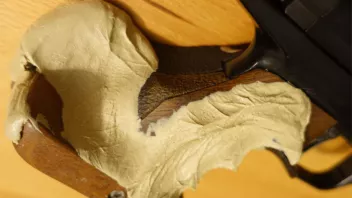

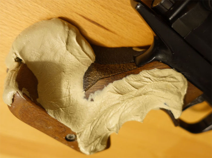

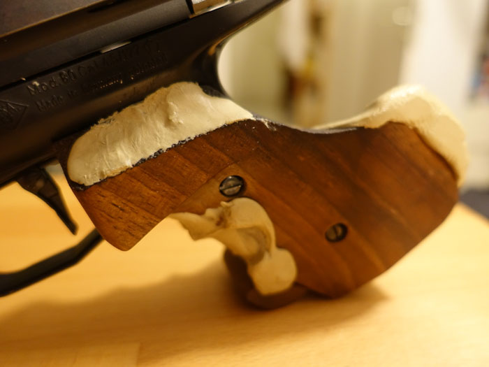

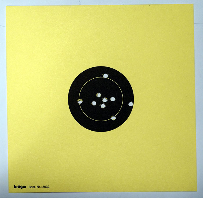

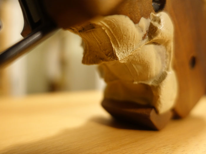

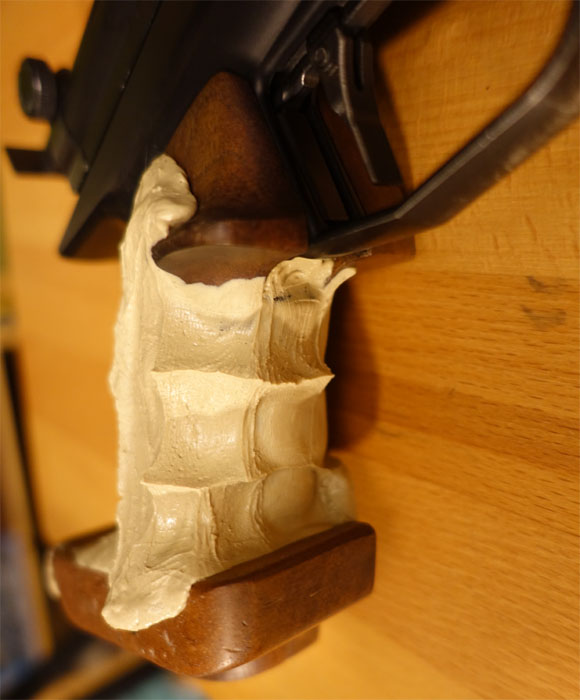

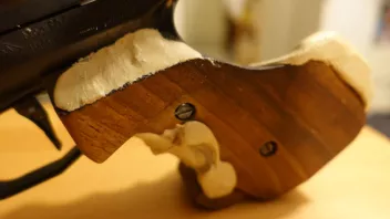

  • (...) Schneller und einfacher wird an der hinteren seitlichen Handballenanlage etwas Spachtelmasse eingebracht. Testen kann man das mit etwas feuchtem klopapier oder Kinderknete oder schlicht auch mit papierstreifen die man sich von hinten da zwischen hand und griff klemmt. Die Lage der Rille also weiter vorn oder hinten bestimmt ebenfalls den Griffwinkel. Auch die Fingerlage.....also der Bereich unter kleinem, ring und mittelfinger bestimmt den Griffwinkel mit, hat aber noch ganz andere Aufgaben.

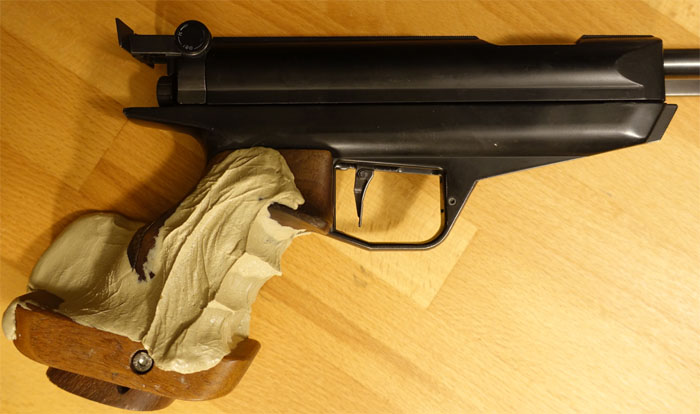

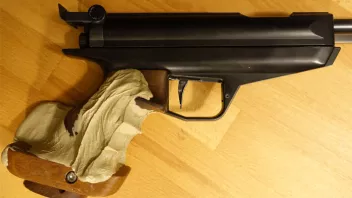

    Habe mal mit der Modellage begonnen:
    Ergebnis: ich benötige jetzt (zumindest subjektiv) deutlich weniger Kraft, um die Waffe zu halten.
    Das Verkanten ist besser geworden, aber noch nicht ganz verschwunden.
    Wärend der Modellage habe ich zwischen den einzelnen Arbeitsschritten (Material von hinten nach vorne aufbringen) immer mal wieder eine Trainingsscheibe beschossen:
    Am schwierigsten fand ich den horizontalen Balken und das Dreieck, werde ich also bevorzugt trainieren.

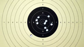

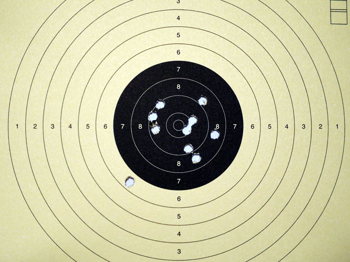

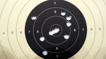

    Zumindest mit der letzten Scheibe war ich recht zufrieden:
    Der Schwerpunkt der Waffe liegt ca. 2,5 cm vor dem Züngel, aber ich wüsste nicht, wie ich den weiter nach hinten bekommen könnte.

    Dein Trefferbild ist gar nicht schlecht:thumbup:! Dass schöne an den Dinosauriern ist, dass man sich eine blitzsaubere Technik aneignet. Ich schieße übrigens neben der Evo eine LP65. Ein schönes Teil aber mit einer Fehlertoleranz von Null. Eigentlich wollte ich sie dieses Jahr für die RWK`s nehmen, aber ich bin zu faul um mich umzustellen bzw mich mal mit dem Abzug zu beschäftigen;(.
  • Hallo Uwe,
    die Nacharbeit mit dem Dremel fehlt noch.
    Die scharfen Kanten musst Du etwas brechen, aber nur ganz wenig. Die Wurst solltest Du etwas nachschleifen und runder machen. die Batzen die an der Handballenauflage heruntertropfen entfernen.
    Aber so hast Du ne gute Bassis.
    Die einzige Stelle, die ich bisher dremelmäßig entgratet habe, ist die obere Kante des Handballenwiderlagers.
    Die nächste zu bearbeitende Druckstelle ist dort, wo das Erbsenbein (?) aufliegt. Da allerdings traue ich mich nicht wirklich dran, weil ich hier eine tatsächlich signifikante Konkavität schaffen müsste, um eine Entlastung bzw. bessere Druckverteilung zu erreichen.
    Mit solchen invasiven, nicht rückgängig zu machenden Veränderungen warte ich lieber, bis der erste Kunststoffabguss vorliegt.

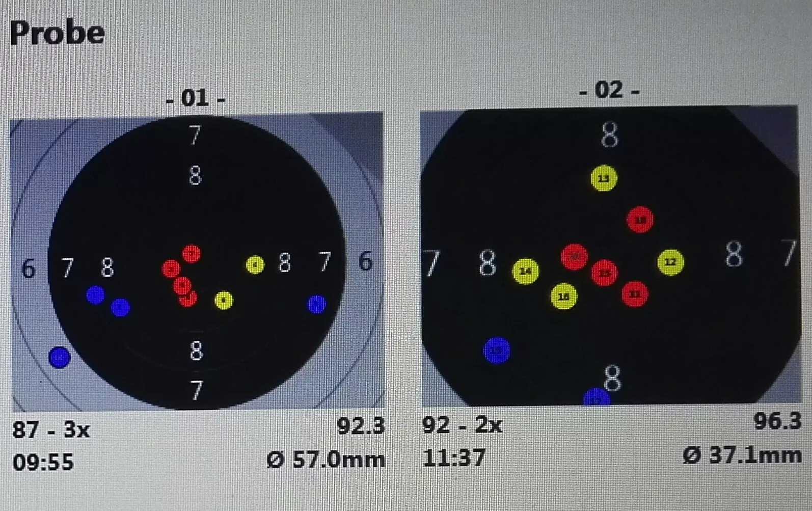

  • Hallo Leute,
    inzwischen bin ich in der sechsten "Trainingswoche" und bei ca. 900 Schuss angekommen.
    Letzte Woche kam der georderte Rink-Griff (medium) und gestern die Kontaktor-Waage, da ich mir dachte: das können nie und nimmer 500 Gramm sein!
    Und tatsächlich: die Messung ergab einen Vorzug von 250 und ein Abzugsgewicht von 380 Gramm. Inzwischen ist der Vorzug auf 400 und das Abzugsgewicht auf 540 Gramm eingestellt.
    Zum Rink-Griff: Das warme Holz fühlt sich deutlich besser an als der kalte Kitt des modifizierten Werksgriffes. Lediglich die handständigen Fingerglieder liegen noch minimal hohl. Alles andere fühlt sich sehr gut an.
    Zwischendrin hatte ich Schulter- und Unterarmschmerzen, aber das ist ja wohl am Anfang normal. Habe dann jeweils ein bis drei Tage pausiert.

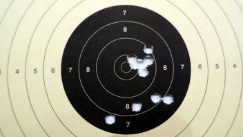

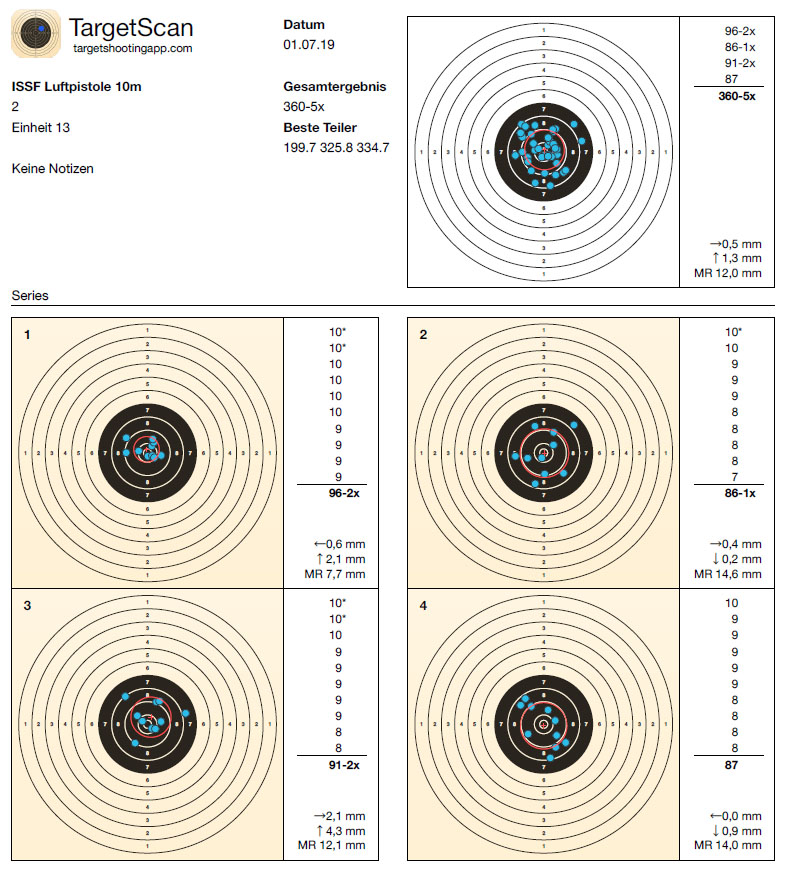

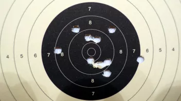

    Die letzte Serie heute abend ergab Folgendes:
    mit 88/87/86/86 = 347
    Für weitere Tipps und Hinweise bin ich dankbar!
