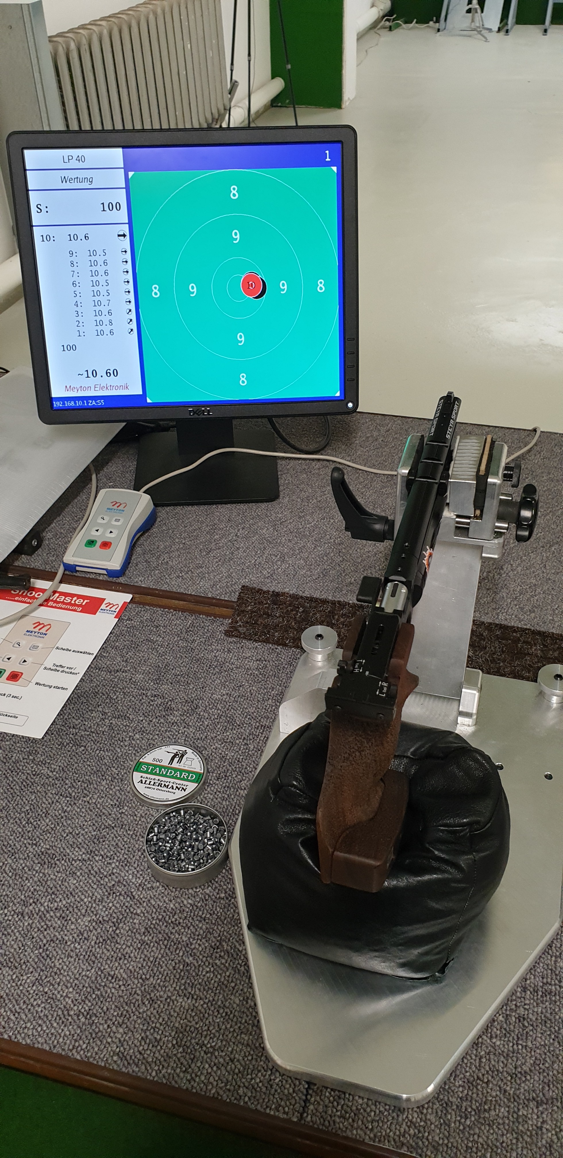

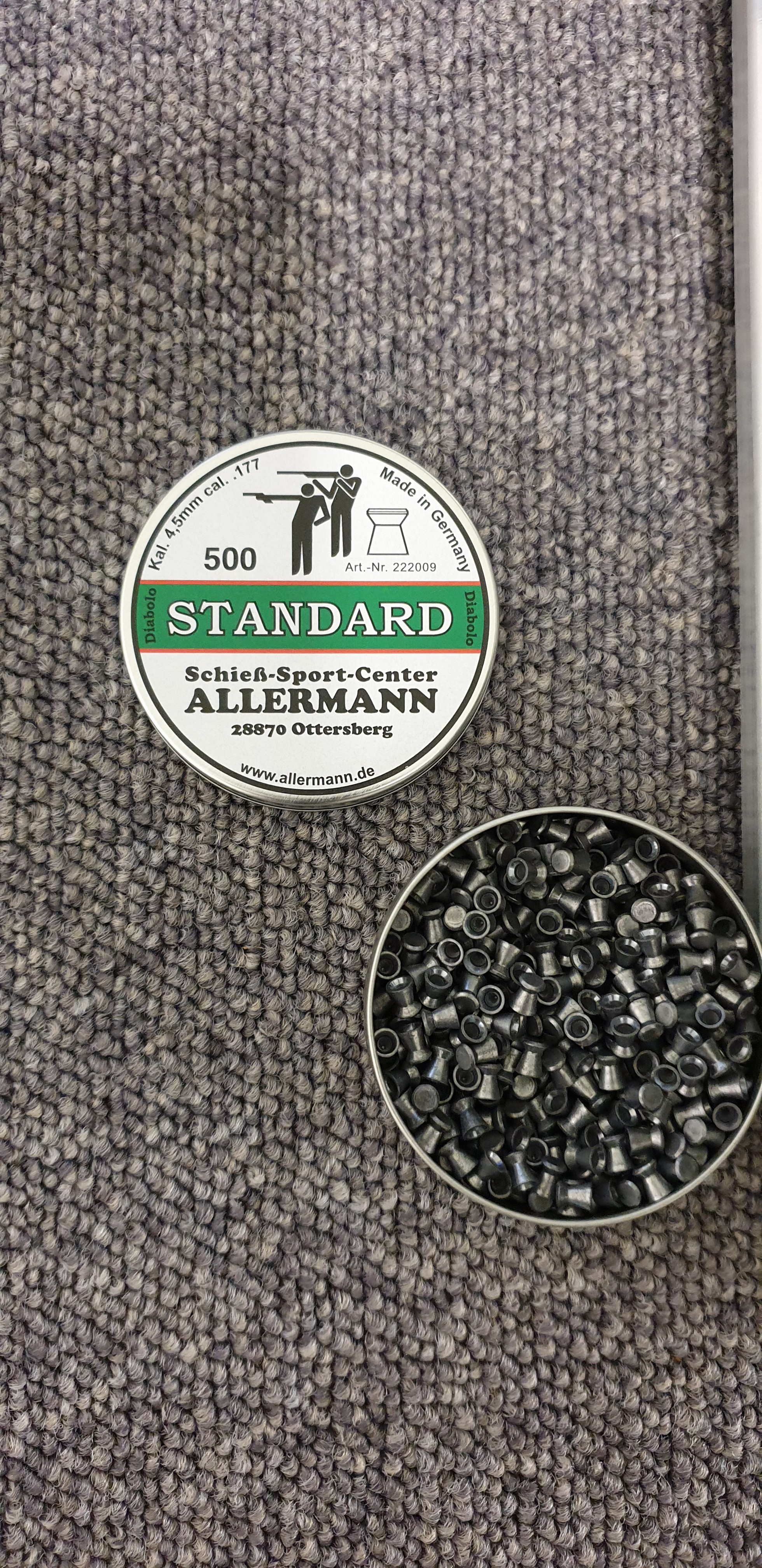

Gestern wurde ein Munitionstest mit den Trainings-Diabolos und mit anderen Diabolos gemacht. Pistole, FWB P8x. Dabei erreichten die Trainings-Diabolos im Ranking mit einem Streukreis von 10,8mm den letzten Platz. Bei der Zehntelwertung war keine einzige 10,9 dafür von 10,8 bis 10,6 alles vertreten.
Auf den ersten oberflächlichen Blick sahen die Dinger gut aus. Bei näherer Betrachtung sah man dann doch -für diesen Hersteller typisch- den Formhälftenversatz.

Ok aber ist doch für Training ok (11mm Streukreis) die RWS Meister hatten im Durchschnitt bei meiner p8x auch knapp 10mm Streukreis.
Macht mal 10 bis 20 Schuss auf die Karte da kommt ein naja Effekt. Auch meine Charge R10 war nicht besser wie die Jsb. Aber wieviel Chargen von einer Munition Sorte will mann den kaufen bis man die richtige hat. Selbst bei 25000 Schuss von der gleichen Charge sind Unterschiede sichtlich vorhanden. Für die Schühler ist Trainingsmunition völlig ok. Ein gutes Gefühl und etwas Glück wackeln alle mal ne 10 rein

Schießt Du überhaupt Freie Pistole auf 50 Meter? Nicht böse gemeint aber für eine Luftpistole und das ist ja nunmal eine FWB p8x sind meiner Meinung nach 10 oder 11mm für eine Trainingsmunition ok . Was ist daran jetzt falsch? Gibt es Trainingsmunition die unter 6,5mm umschlossen aus einer Luftpistole Schießt? Die hätte ich dann gern. Vieleicht meinst du aber mit dem Gewehr da wären 11mm Tatsache etwas viel da geb ich dir Recht.

Hallo dfinsterer,
ist die Einspannvorrichtung auf dem Foto ein Eigenbau? Sehr ordentliche Arbeit.

Ja ist ein Eigenbau vom Verein.
