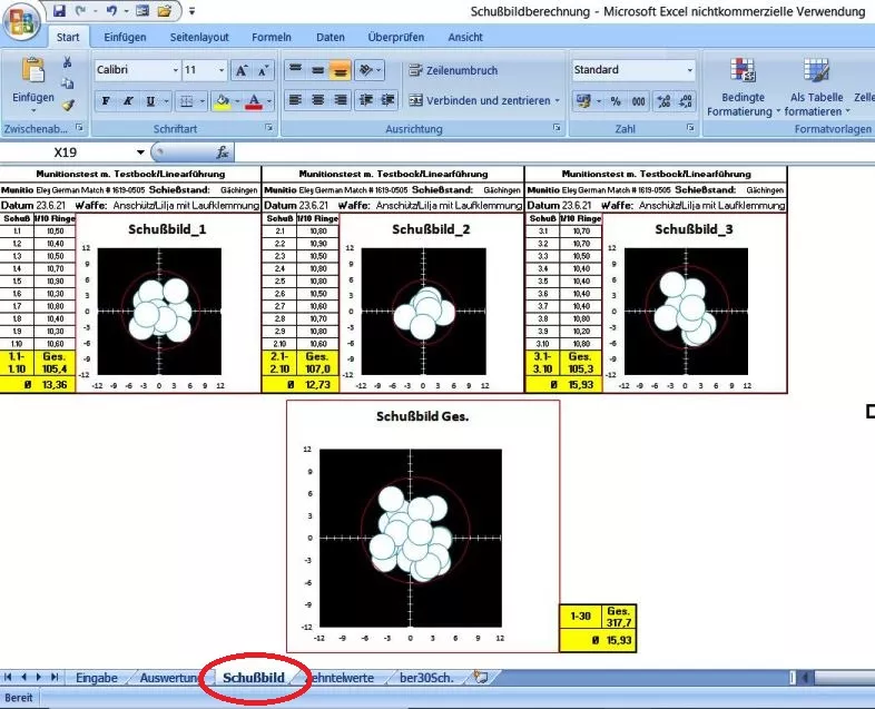

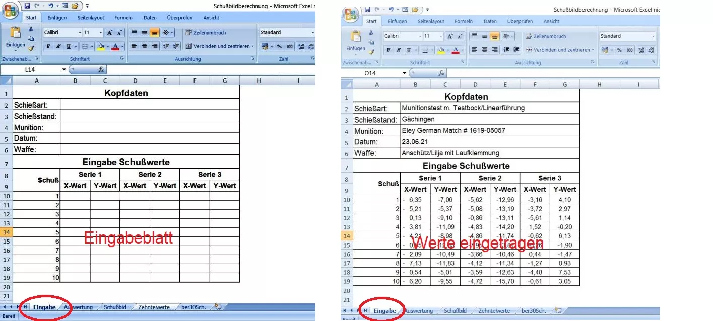

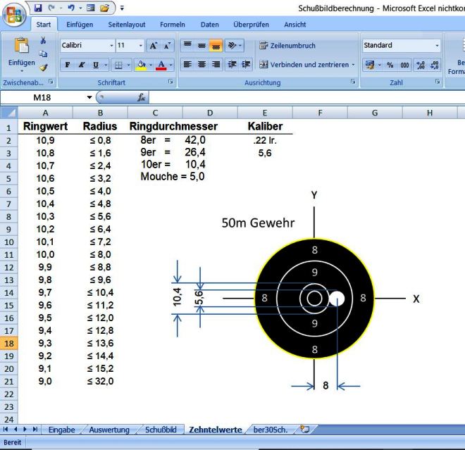

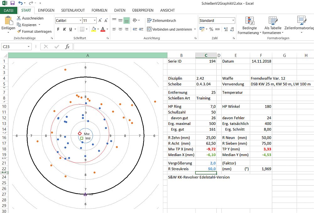

  • Um mehrere Schußserien vergleichen zu können, habe ich mir sowas mal gebastelt. Dazu habe ich mir eine transparente Folie gedruckt, die ich über die Scheibe legen kann, um die Daten leichter erfassen zu können, allerdings mit den Daten Ringzahl und Winkel. In Abhängigkeit von der Scheibe läßt sich das leicht in XY-Koordinaten umrechnen. Allerdings erfasse ich die Daten in Access und nur die graphische Auswertung erfolgt über Excel. Das alles ist aber ein Bastelprogramm, dass man nicht weitergeben kann.
    Bei der ganzen Sache ging es mir darum, aufgrund größerer Schusszahlen über mehrere Serien hinweg die statistische Mitte zu finden, um damit das Visier korrigieren zu können.
    Klaas

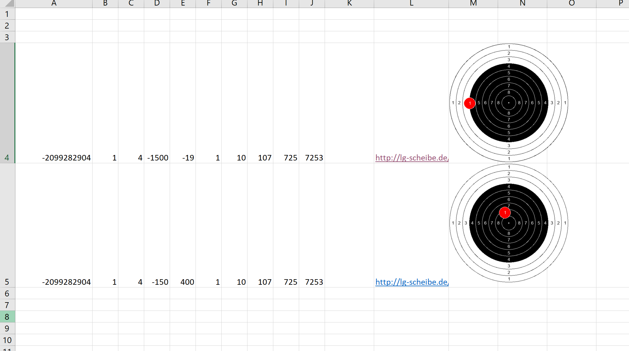

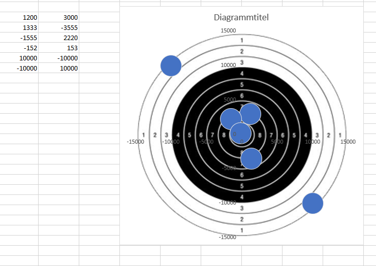

    Sowas hier wäre vielleicht ein Anfang für dich.
    Ja so in etwa soll es aussehen.

    X/Y-Diagramme sind doch in Excel eine der Standard-Graphiken. Was Du wahrscheinlich ergänzen müsstest, sind die Ringe der Scheibe. Du benötigst den jeweiligen Ring (Abstand vom Zentrum in mm) und die Winkel (alpha) von 0° bis 360°, im Abstand von einem Grad als Tabelle. Diese Tabelle kannst Du dann innerhalb von Excel in X/Y-Koordinaten umrechnen. Daraus kann man dann eine X/Y-Graphik erzeugen und die mit den X/Y-Koordinaten der Treffer überlagern. Die Ringe sind als dünne Linie zu formatieren, die Treffer als Punkte.
    Klaas

    wäre auch ne idee gleich die diagramme nutzen.
    sieht gar nicht so schlecht aus, müsste nur von der größe noch genau angepasst werden und dann die koordinaten entfernt werden

    Kannst du hier bitte ein Beispiel reinstellen? Ich kann irgendwie nicht nachvollziehen wie ich aus den linearen Standardgrafiken runde machen kann.
    Habe es mir in Excel 2007 und 2018 angesehen. Verstehe auch nicht warum ich den Abstand und Winkel benötige damit ich auf y und y Werte umrechnen muss wenn ich diese Werte ja schon habe.

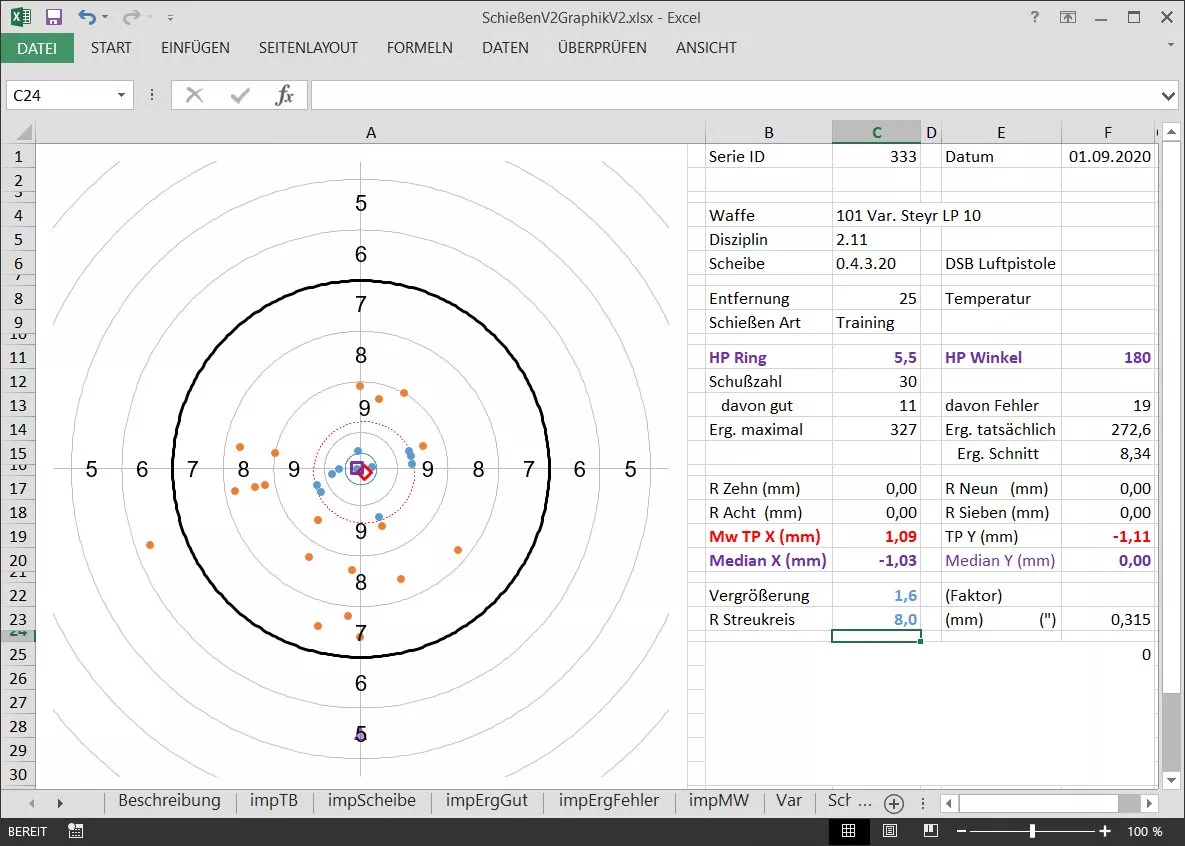

    Eine Auswertung in Access zur Verarbeitung der Daten, die graphische Darstellung erfolgt dann in Excel. Zweck: Über mehrere Serien soll die mittlere Treffpunktlage ermittelt werden, um danach das Visier korrigieren zu können. Die dargestellten Serien wurden mit einer Vereinswaffe geschossen.
    Klaas
