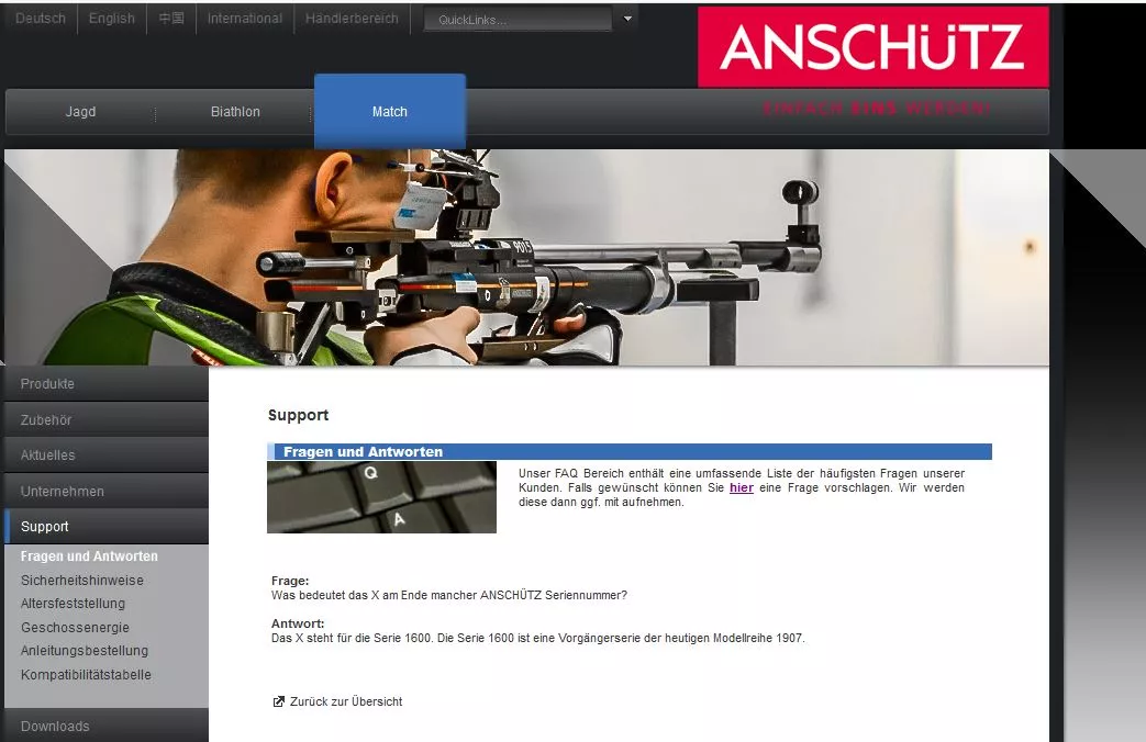

    Soll doch lt Anschütz (siehe oben) eine 1600er Serie, Vorgänger von 1907 sein.
    Und 1907 hat ja nicht den schweren Lauf.
    Alles nicht so einfach??!!

    nach meinem Kenntnisstand steht das X für Systeme, bei denen das Schloss unten geschlitzt war. Damit sollte wohl noch eine etwas schnellere Schussauslösezeit erreicht werden, brachte aber nicht wirklich viel und war wohl auch etwas anfälliger für Schmutz und Dreck. So ist man dann später ab den 18er Systemen auch wieder zum unten geschlossenen Schloss zurückgekehrt. Schlösser dieser Art wurden genauer gesagt in Systeme der Übergangsphase von der Modellreihe 14XX zur modernen Modellreihe 18XX mit den generell neuen Schlössern und Abzügen eingebaut. Diese Übergangsreihe wurde wohl intern 16XX genannt. Auf den Läufen stand aber meines Wissens immer und im Gegensatz zu den 18XXer-Modellen Match 54 oder Super Match 54. Ob alle Gewehre dieser Übergangsreihe mit dem X-Schloss ausgestattet waren, weiß ich nicht. Anschütz hat in der Zeit wohl auch etwas experimentiert und offenbar auch verbaut, was gerade auf Lager war. So findet man auch Modelle schon mit dem neuen Abzug, aber noch mit dem alten geraden Kammerstengel.
    Egal, den Läufen aus dieser Zeit wird oft nachgesagt, ganz ordentlich zu sein, das sollte man aber auch nicht überbewerten.
