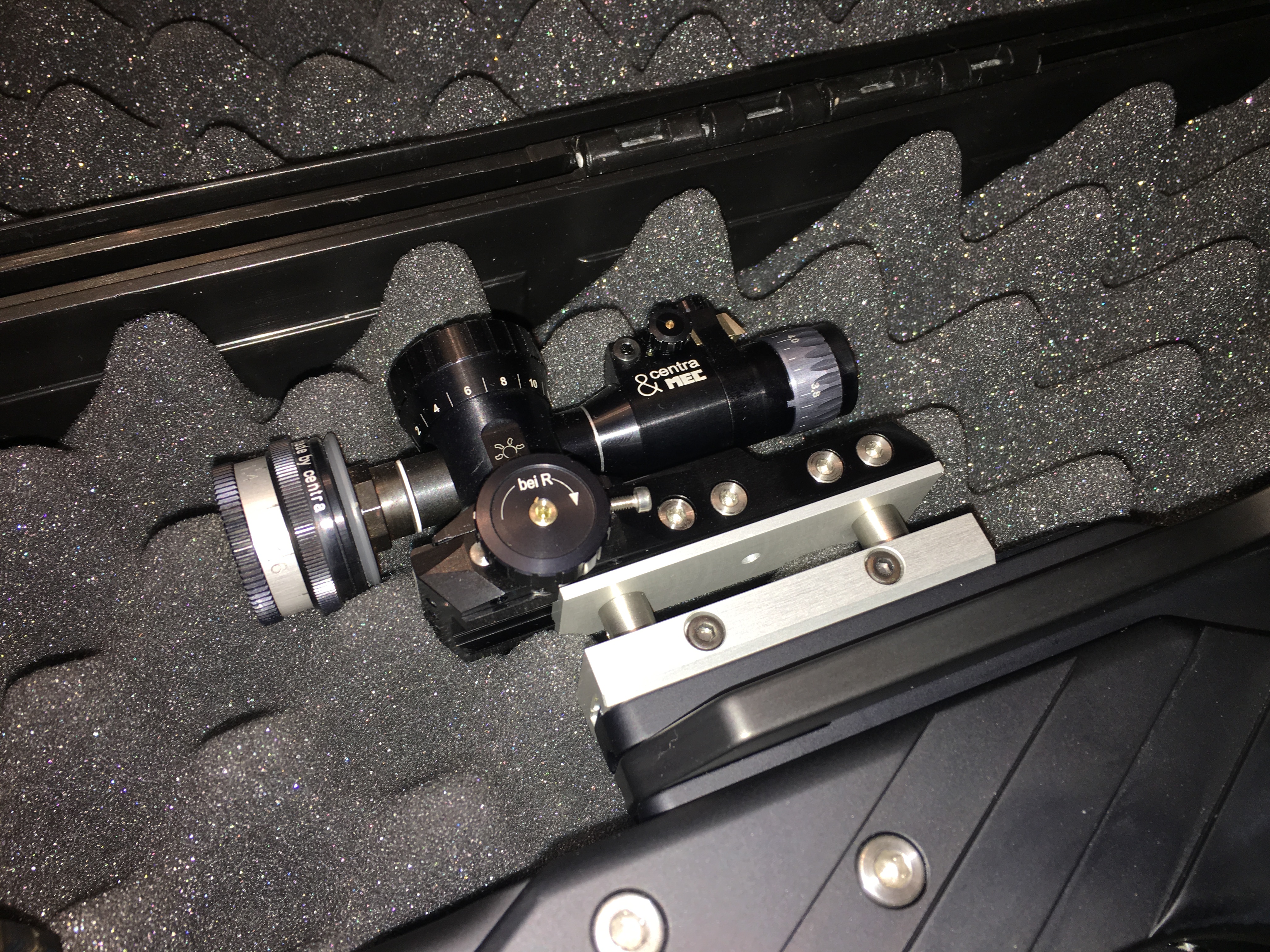

  • Hallo Schützenkollegen,
    ich schieße ein FWB 800 Alu. Beim Zielen schleicht sich immer wieder ein kleiner aber fataler Fehler bei mir ein. Der nicht korrekte mittige Blick durch den Diopter und ratzfatz ist ein schlechter Schuss draußen. Nun bin ich am Überlegen, ob ich mir das Duplex Vario von Mec zulegen soll. Angeblich kann man mit dem Teil diese Zielfehler verhindern. Was sind eure Erfahrungen mit dem Duplex? Rentiert sich die teure Anschaffung und ist es in Wettkämpfen erlaubt?
    Würde mich sehr über eure fachliche Meinung und Erfahrungen freuen.
    Teddy
  • Das Duplex Vario kann Zielfehler verhindern. Bei mir zumindest vermindert es sie Anzahl der Zielfehler. Das Vario hat den Vorteil, dass man den Lichtspalt zum Diopterrand individuell und schnell einstellen bzw. nachstellen kann, da dieser Lichtspalt einerseits mit dem Abstand des Auges zum Diopter und andererseits mit der eingestellten Blende zusammenhängt. Ich persönlich schieße mit einem eher kleinen äußeren Lichtspalt und kontrolliere so auch recht zuverlässig den Augenabstand. Wenn man sich mal an das Duplex gewöhnt hat, dann nimmt man es nur mehr peripher war und die Korrekturen erfolgen danach mehr oder minder automatisch.
    Wenn du es dir kaufst, dann bitte darauf aufpassen, dass bei der Lieferung die Fixierschrauben für die horizontale und auch für die vertikale Verstellung angezogen sind und die zuerst einmal mit dem beiliegenden Inbus gelockert werden müssen.
    Hier im Thread siehst du was ich damit meine: Grundausstattung für Liegendschießen?

  • So wie ich das sehe, ist keiner von euch vom Dublex Vario überzeugt. Dann werde ich mir auch die knappen 300 Euro sparen. Danke!

  • Ich hab den Duplex drauf, seit ca. 2 Jahren, finde ihn nicht schlecht. Denke schon das ich damit meine Zielfehler ausschließe, zu lang drauf konzentrieren darfst dich halt nicht. Kurz checken und dann zum Korntunnel schauen ;)  75reinhard, das mit der schraube wusste ich auch nicht, aber meiner hat sich drehen lassen nach dem Kauf, war nicht geklemmt, lässt sich aber nicht so leicht drehen.

  • Ich verwende eins zum liegendschießen. Aber obwohl ich den kleinsten Durchmesser des Inserts verwende erscheint mir dieser noch ziemlich groß. Alles in allem aber finde ich den zusätzlichen Ring als sehr nützlich.
